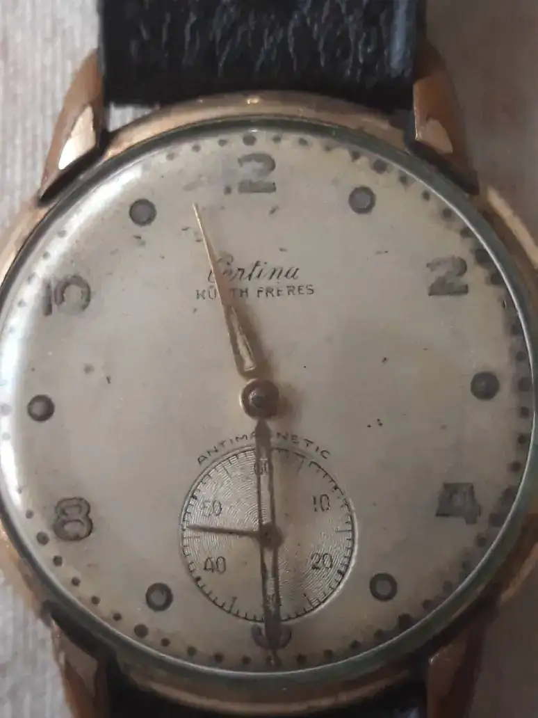

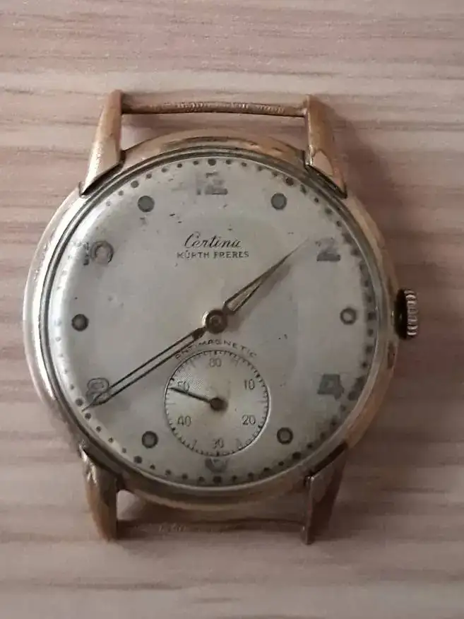

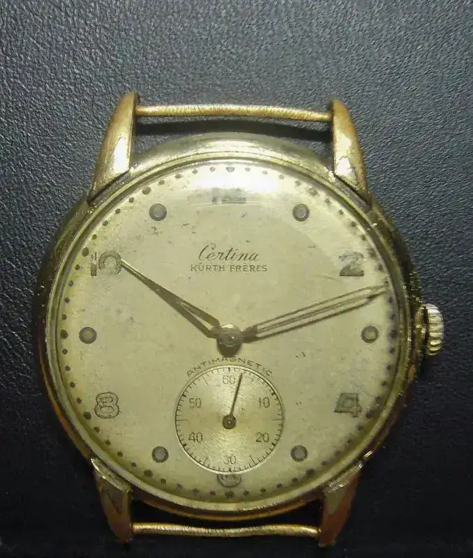

Hola a todos
Hablando con un amigo sobre relojes me dijo que tenia por ahi un reloj que perteneció a su abuelo. Y claro, empezamos a buscarlo...
Tras encontrarlo vimos que era un Certina de asas fijas con un KF330 dentro y que parecia mas o menos limpio.
Tras decidir rescatarlo a dia de hoy está en manos de un buen forero y paisano para dejarlo listo para otros decenios de marcha.
Sin embargo no somos capaces de mas o menos datarlo y por eso os pido ayuda.
Parece que las agujas estan desparejadas y no encuentro muchas imagenes con la grafia de Certina y KF juntas.
Os paso las fotos que le pude hacer.
Cualquier ayuda será bienvenida.
Muchas Gracias

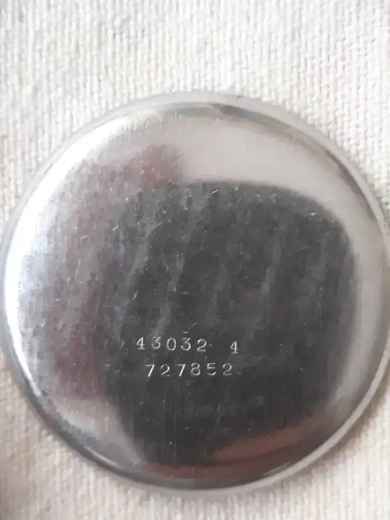

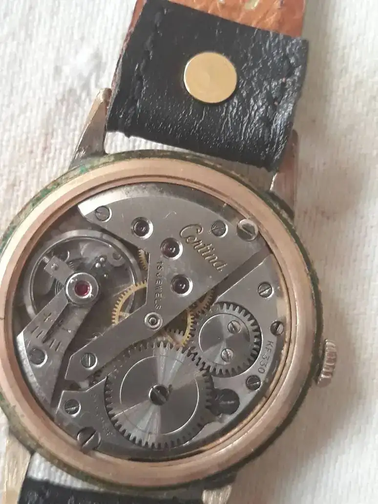

relojes Certina anteriores a 1958 datos confusos.
43 Cal. K.F. 330?. En este caso SI.
727852

Buenas Cesccat
Si, vi ese clasificacion en una web publicada en otro hilo dimilar a este y me pasó igual. No me parece correcto.
Puede ser tan antiguo?

asegúrate no se haya borrado el último número de la serie del reloj pero creo que no ya que este calibre en 1948 ya estaba en el mercado.
Example, year: signature; shock device
1948: 1, F, Certina, KF 330, Swiss Made, 15 Jewels - K.F. 330

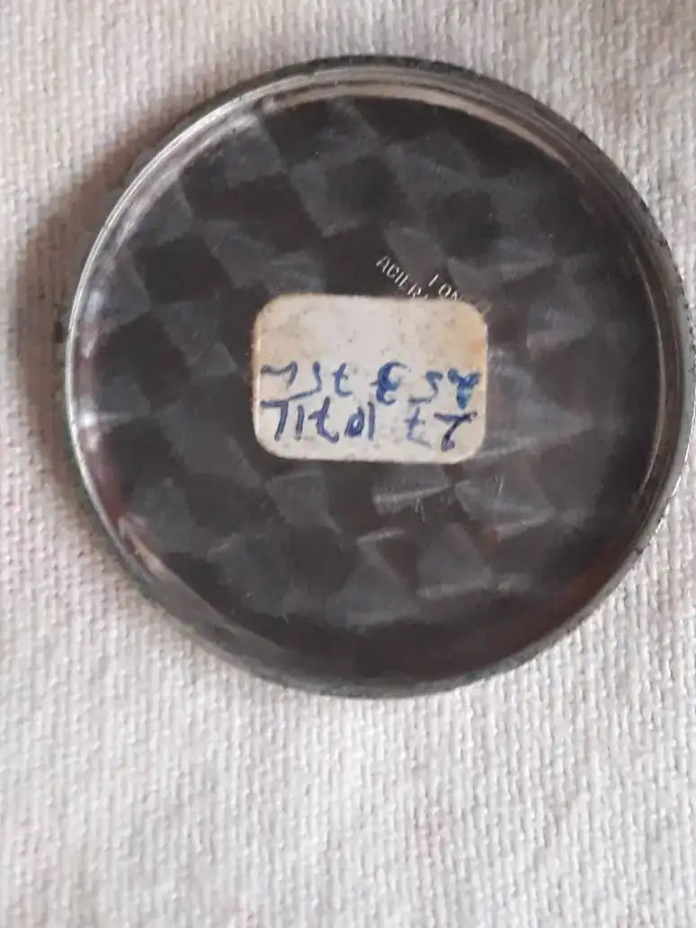

La tapa trasera no pone nada por fuera?
Debajo de la pegatina solo pone
"Acero Inoxidable"
Y revisé bien el resto de la tapa y no parece haya ningún número borrado.
Perdona, por los reflejos me pareció que la primera foto era de dentro.
Es un caso fronterizo. El KF330 salió a mediados de los 40, no está claro cuándo exactamente, pero hay documentados CERTINAs del 48 con número por encima de 1300000. Fueron los años de inmediata postguerra y la información es difusa pero aventuraría que el reloj es de esos años: mediados de los 40s.

A mi tambien me confundió por eso la consulta. Incluso llegue a pensar que tapa y caja no fuesen las originales.
Y al final es que no es de los 50 sino de los 40.

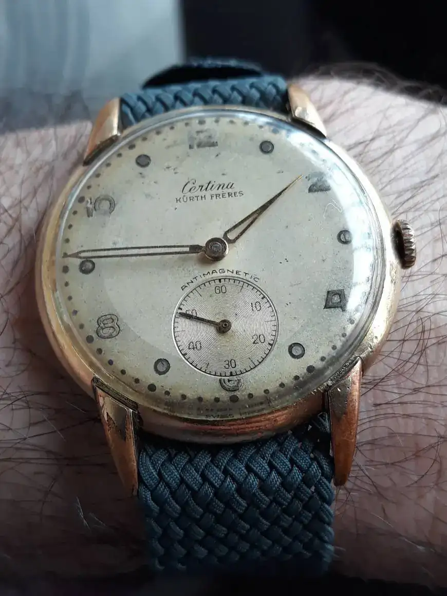

Gracias Manolo
Ya va cambiando algo .....
Ver el archivos adjunto 567515
Yo le quitaría las asas fijas.
En cuanto esté controlado te aviso.

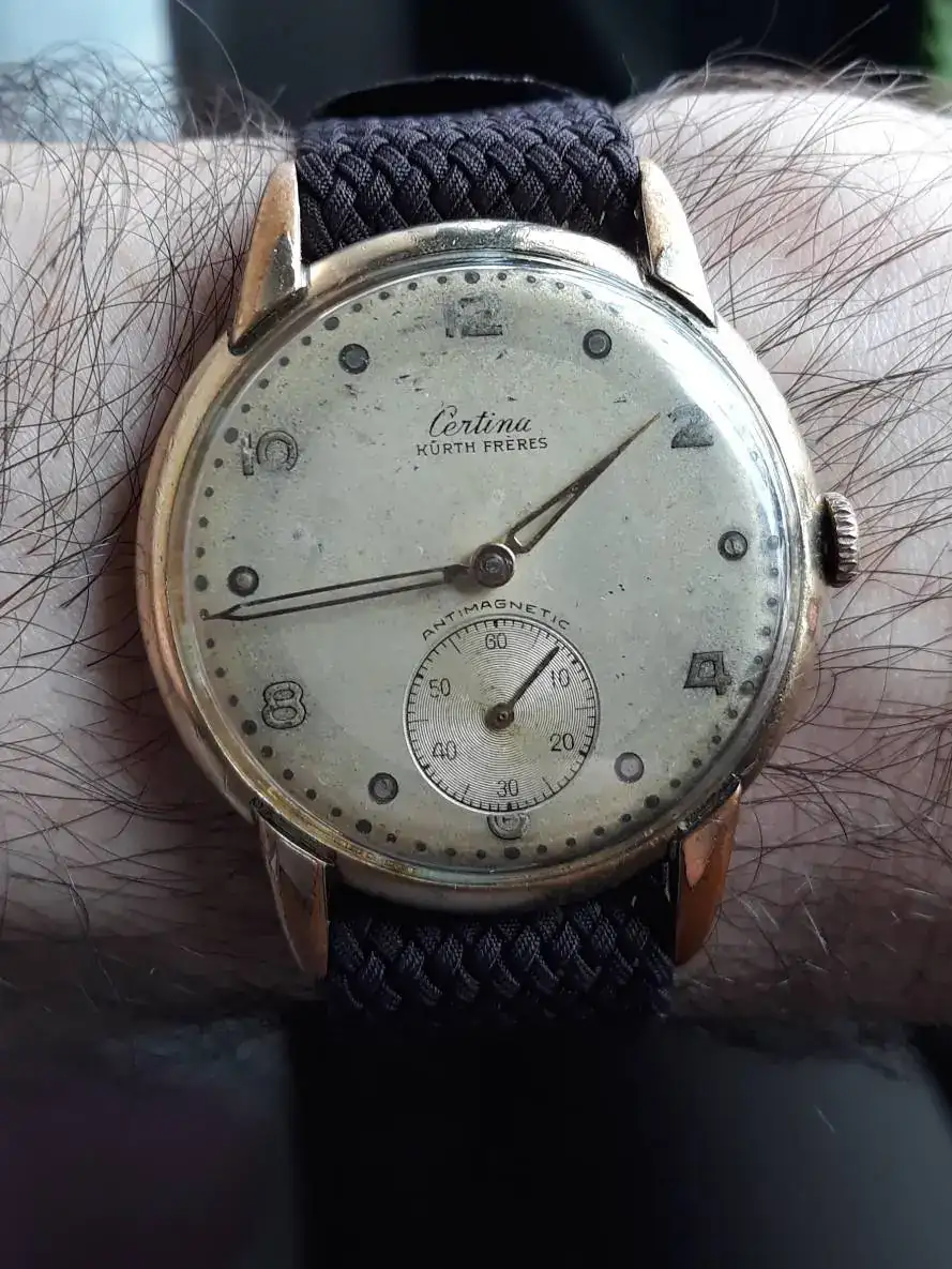

Lo prometido es deuda.
Y tras pasar por una puesta a punto os presento como ha quedado el abuelito.
Gracias a Manolo (Casiná) por su ayuda por dejarlo preparado para otros muchos años de servicio.
Ahi va el book de fotos. Perdonad lo mal fotografo que soy. Jejeje.
Gracias a todos por llegar hasta aquí.
Pd. Se acepta consejo por si esta mejor con pantalon marron o gris. No me acabo de decidir.

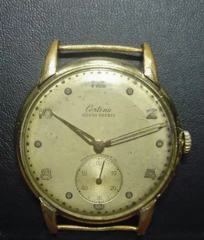

Buen día amigos; creo que anteriormente existían relojes con la marca "GRANA" construido por Kuth Freres(KF) y lo siguió el Certina con este calibre KF.
Un saludo, Luis desde Argentina
