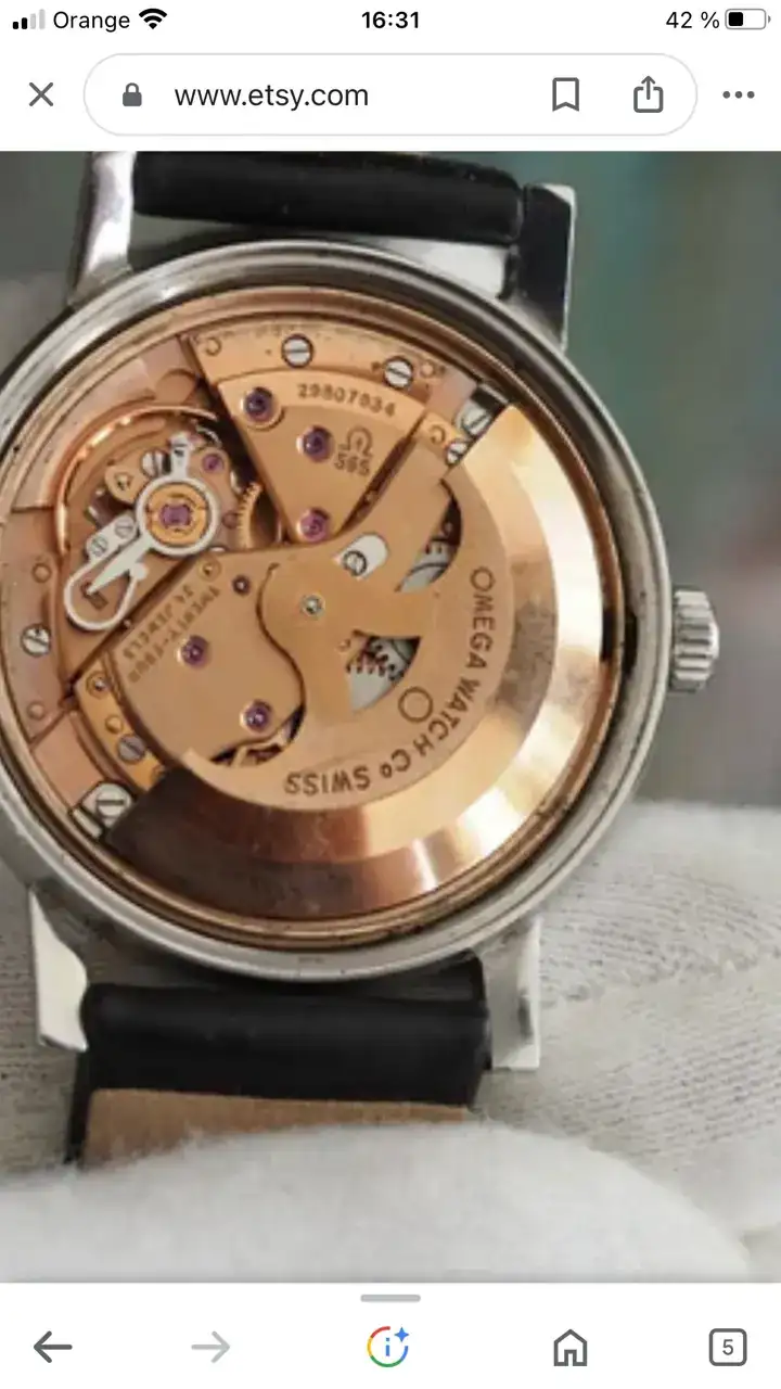

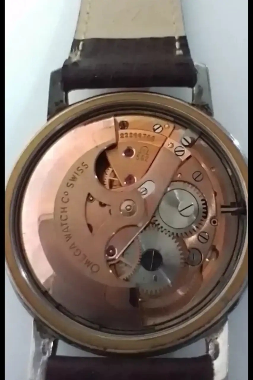

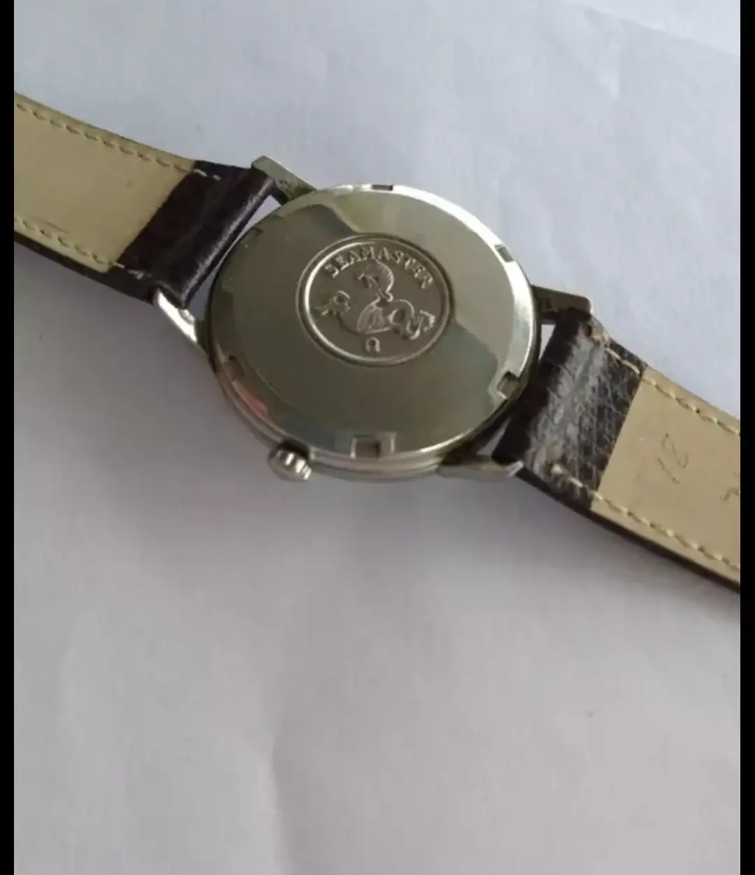

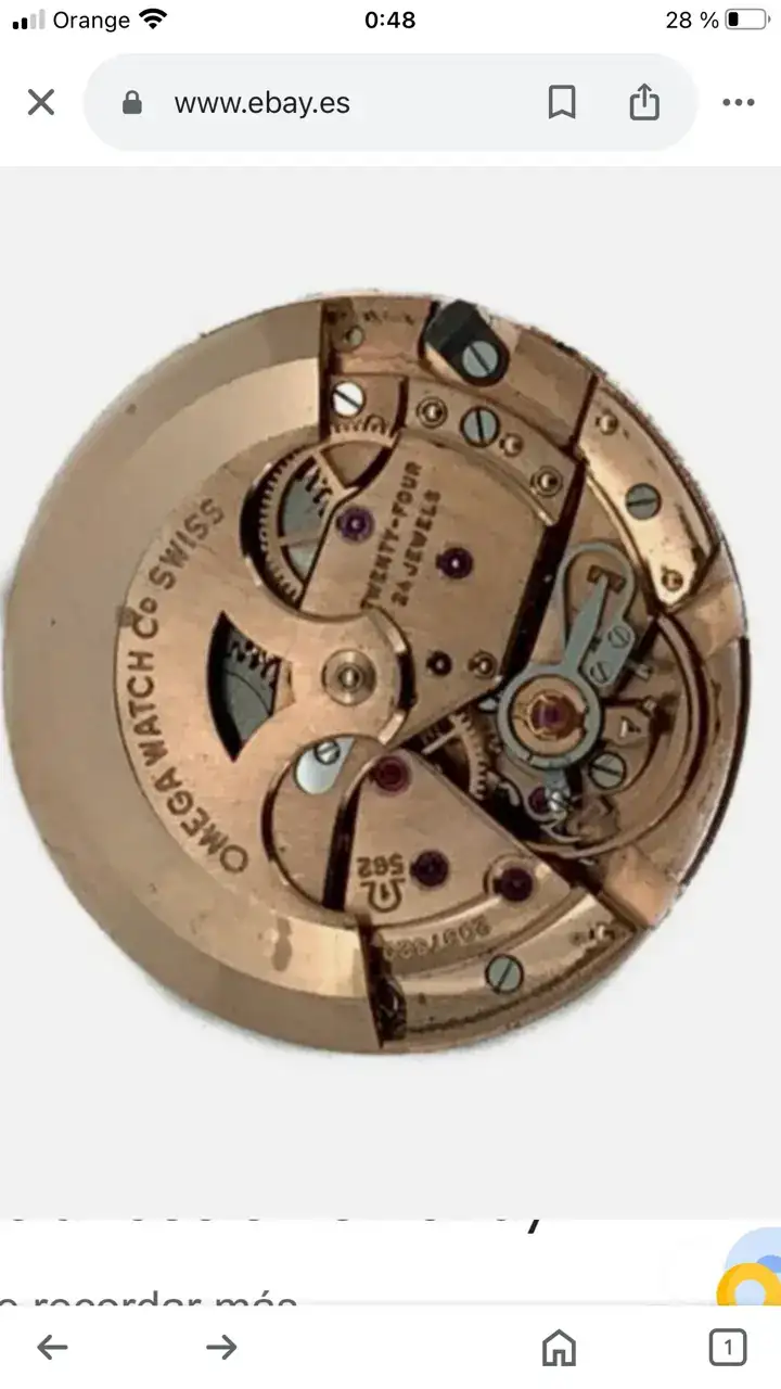

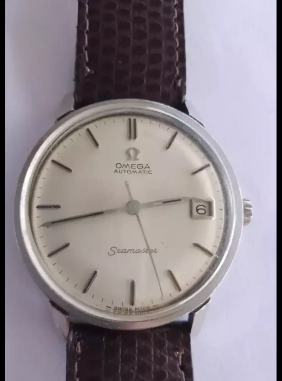

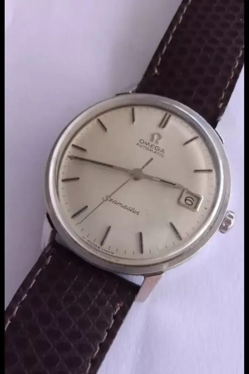

Está en venta este omega cal 562, concuerda con algunos ejemplos en internet pero por alguna razón no me termina de convencer. Qué opinan?
Reacciones: Andrei Rublev
HOLA VECINO¡¡ CUAL ES TU DUDA? A MI PARECER LA ESFERA PARECE RESTURADA;HABRIA QUE VER EL REGULADOR PARA TENER MAS CERTEZA,PERO CREO QUE EL CALIBRE ES CORRECTO.
Un ABRAZO AFECTUOSO.
Ese calibre 562 de omega parece correcto, si no recuerdo mal el regulador con cuello de cisne lo empezaron a usar en el calibre 565, el 562 lleva un regulador más clásico, la esfera posiblemente este restaurada, por lo demás lo veo todo bien.
Pues estoy equivocado el cal. 562 también lleva el regulador igual que el 565
