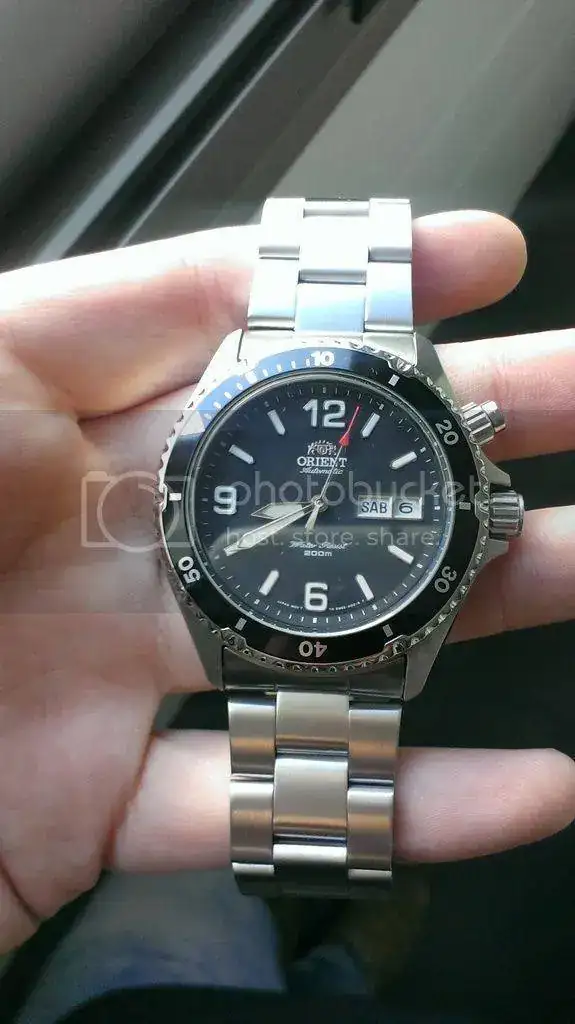

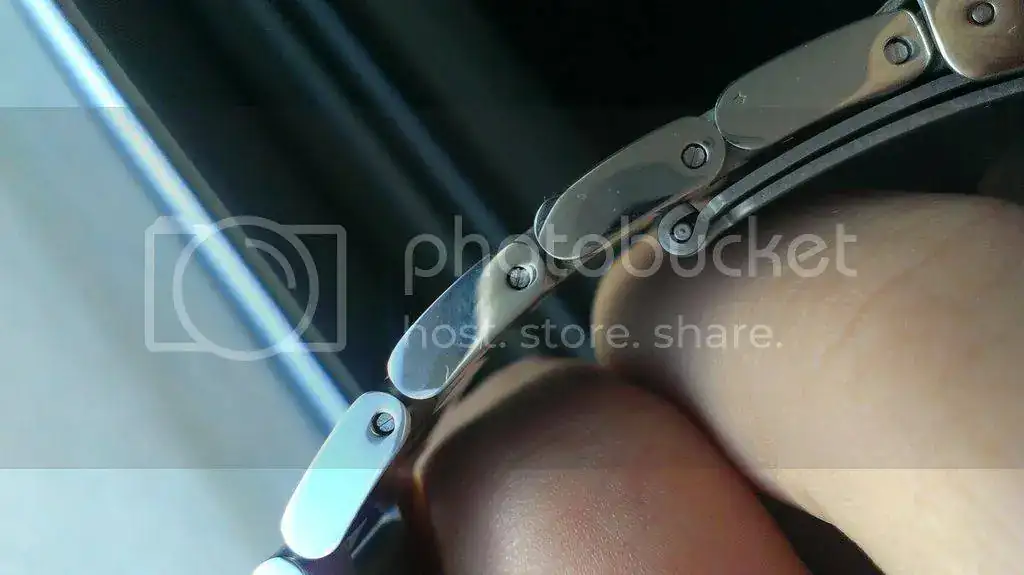

Hola buenas tardes compañeros, una vez más abuso de vuestros conocimientos. Resulta que para navidades regalé éste Orient a mi padre y necesito que me ayudéis a acortar el armis. He leído en algún post que los pasadores se sacan a presión pero no creo que así sea porque parece que son tornillos.
Si alguien me pudiese explicar como acortarlo lo agradecería muchísimo, si necesito algún tipo de destornillador específico o algo también.
Muchas gracias por adelantado y os dejo unas fotos del susodicho.
Hola compañero, tienes toda la razón, con un destornillador pequeñito de relojero, desatornilla el pasador del eslabón y quedara suelto, retira los eslabónes que sean necesarios y vuelve a unirlos atornillando el eslabón, es sencillo, anímate.
Tan solo ten cuidado con el destornillador no se te salga del tornillo para no arañar los eslabones, puedes cubrir el eslabón con un poco de plástico de cocina transparente por si se escapa el destornillador, algo quitara,
No quites todos los eslabones del mismo lado si tienes que retirar varios, retira de uno y otro lado
Observa el cierre, tiene un pasador con muelle, con una aguja o punta metálica fina, puedes ajustar el armis, saludo y felices fiestas.

Muchísimas gracias compañero, muy completa tu ayuda, ya decía yo que a presión no cuadraba mucho. Pues ahora mismo me pongo a buscar un destornillador relojero por la web y me animo. Ya contaré el resultado.

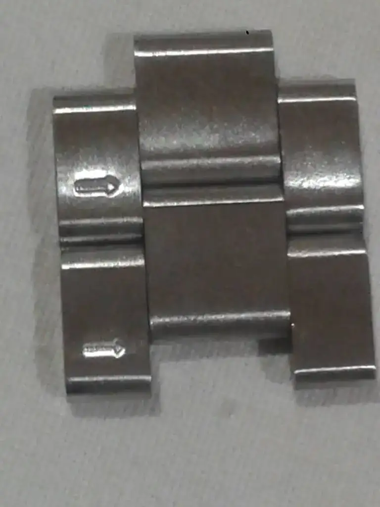

Yo acabo de acortar el wue le he regalado a mi hijo y no iban atornillados , salian a presión , voy a buscar los eslabones sobrantes y los muestro
Hola de nuevo , yo he regalado el mismo reloj a mi hijo , y necesariamente he tenido que acortar el armis , ahora mismo no tengo el reloj pero si los eslavones sobrantes y en el armis de este mako no tuve que desatornillar nada , desconozco si hay dos versiones de armis.
Por la parte de dentro del armis los eslavones tebian esta marca

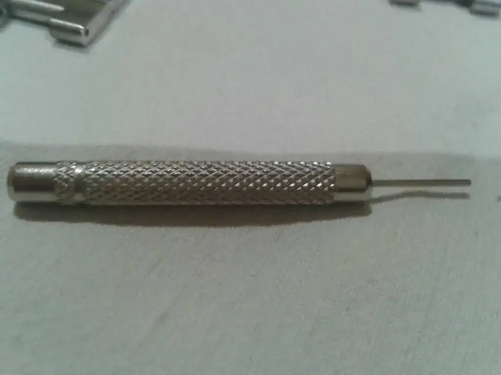

como ves claramente es una flechiita que te indica hacia donde ha de salir el pasador , asi que utilice esta herramienta
y solo tuve que empujar con cuidado y un poco de fuerza
y salio un pasador
si te fijas ,los dos extremos del pasador no son iguales , a la hora de volver a meter el pasador tienes que entrarlo por la parte mas fina .

yo también lo quite unos cuantos eslabones y salen a presión en el sentido de la flecha ,como a comentado el compañero,prueba a sin a ver si te salen empujando en el sentido de la flecha,es fácil,un saludo.
Si lleva flechas en la trasera de los eslabones no lo dudes, salen a presión.

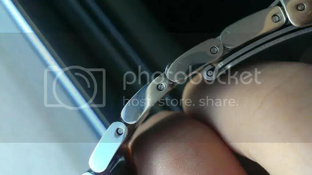

Va a presión. Esa ranura que ves no es la cabeza de un tornillo, es el extremo final del pasador. Un pasador, para que te hagas una idea, es un alambre doblado 180 grados, por tanto, un extremo queda liso y el otro en dos partes.
En este vídeo se ve bien. Es el primero que ha salido en la búsqueda pero hay muchos.

Como bien dice el compañero cesar16v, son a presión. Me han regalado un Mako1 por Reyes y hoy mismo lo he ajustado en 2 minutos sin habérlo hecho antes asi que animo! Yo he hecho presión con una llave muy fina y al no tener extractor de pasadores, he usado unas pinzas para tirar y listo.
Pues finalmente lo acorté y efectivamente los pasadores salían a presión. Y la verdad es una tarea muy fácil, eso si, hay que tener un poco de cuidado para no rayar el armis (yo le puse un poco de celo y perfecto) Perdón por la tardanza en contestar pero he andado un poco liado.
