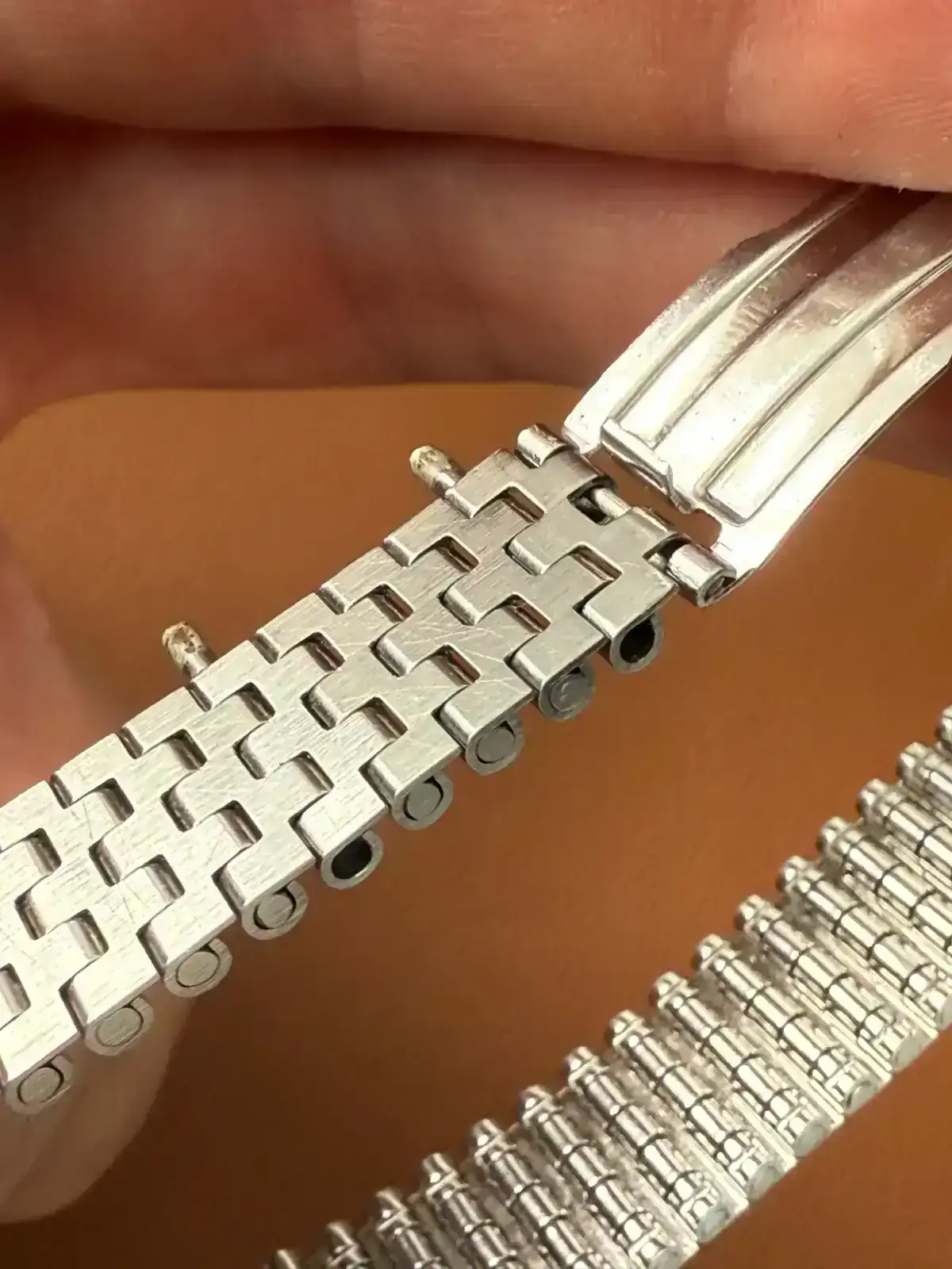

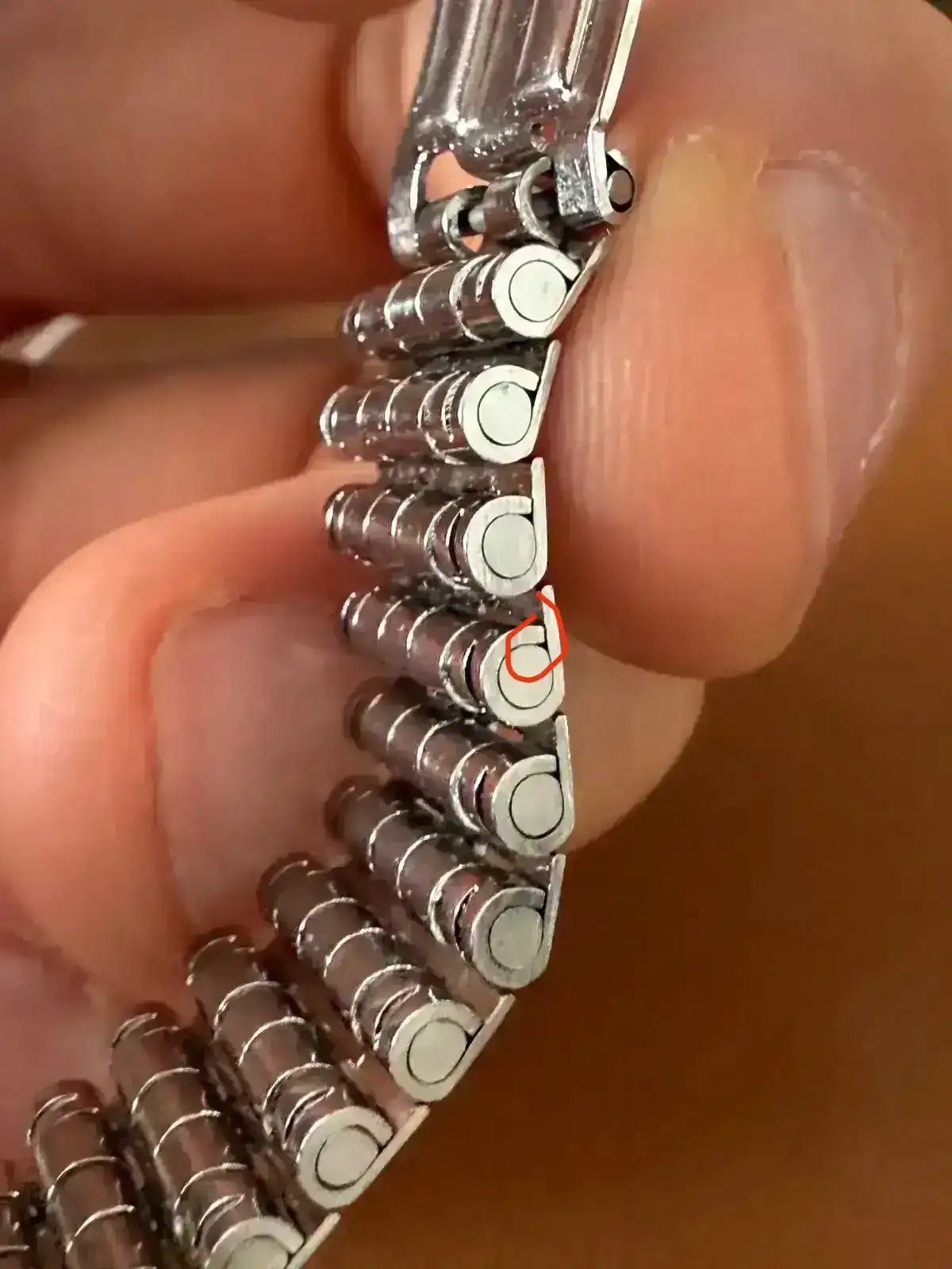

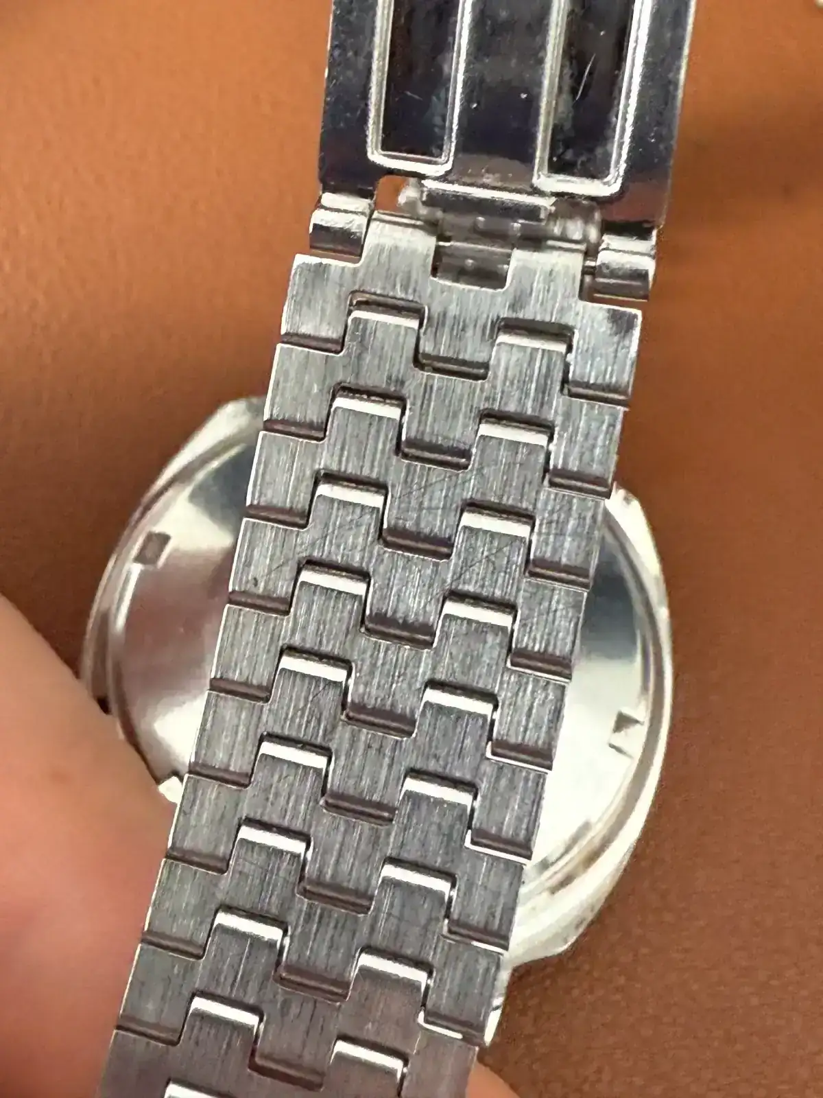

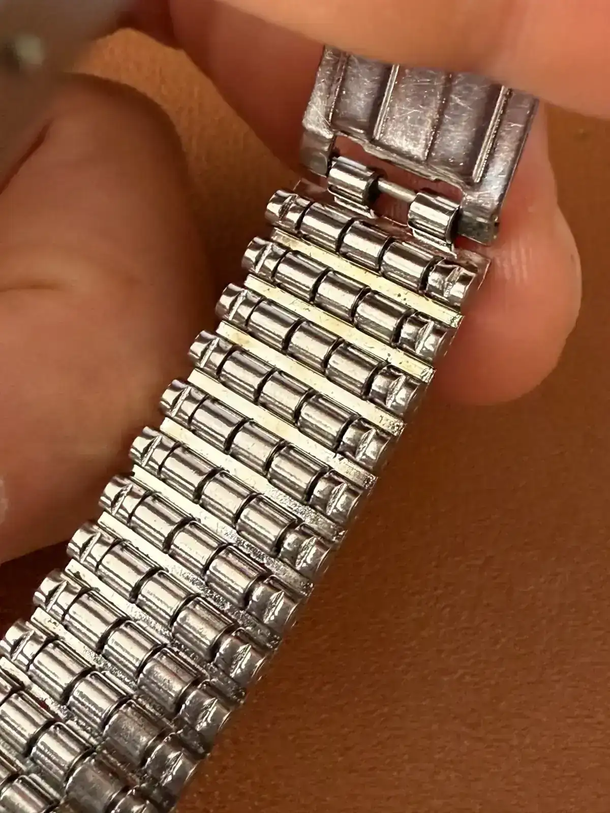

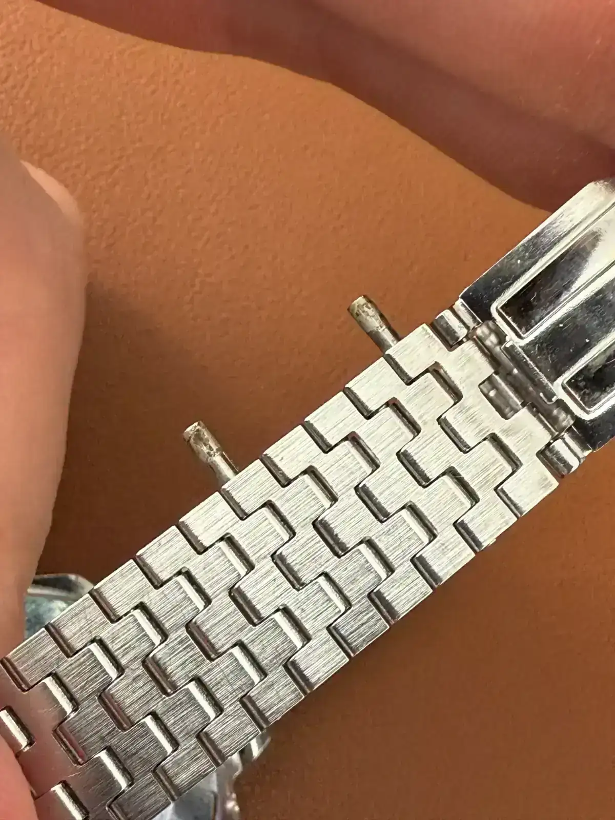

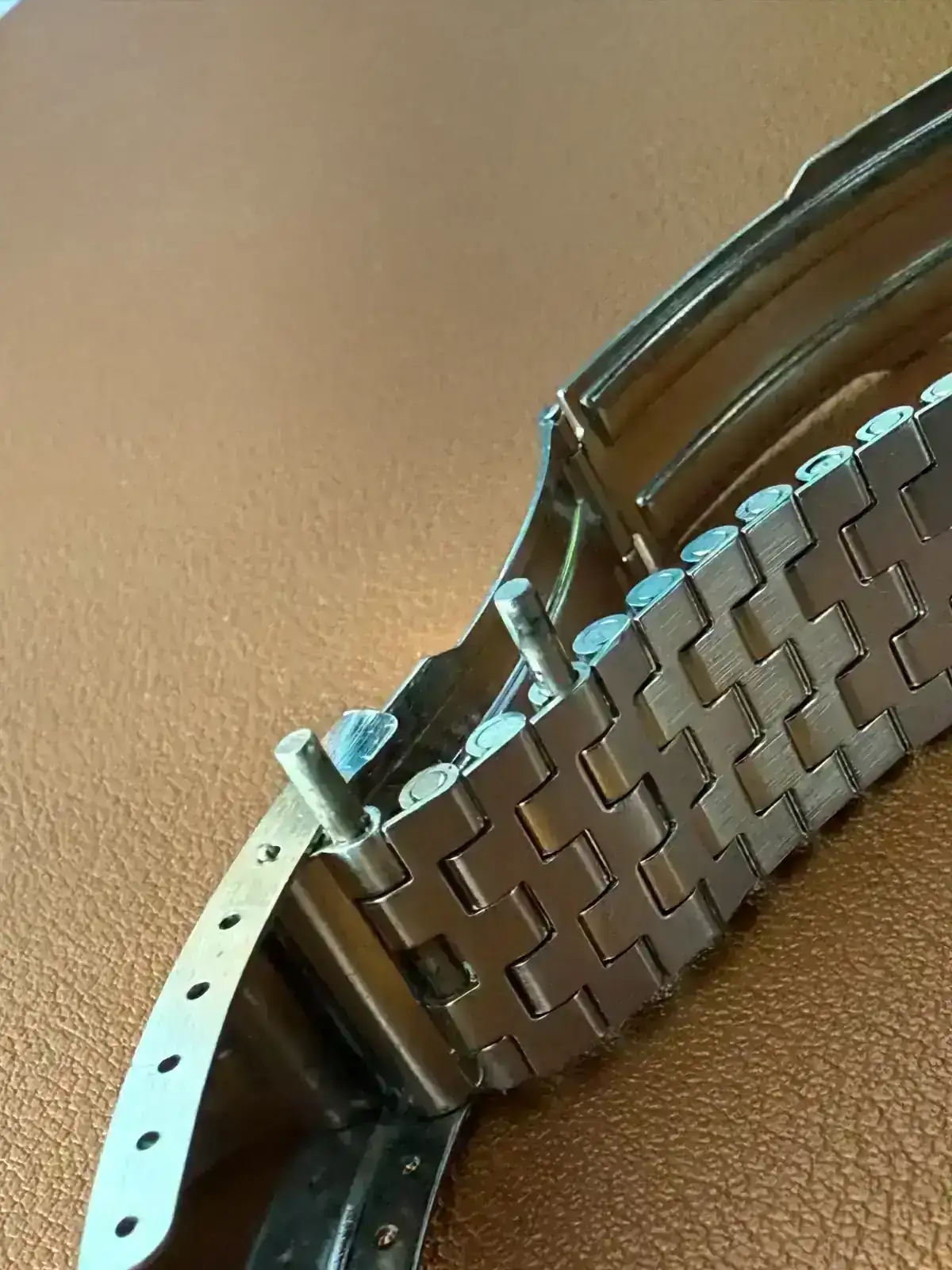

Me gustaría saber si alguien me puede indicar como acortar este brazalete o armis.
No veo la forma, no parece que los pasadores vayan a rosca ni tampoco que salgan a golpes.
Gracias!!

Si no van a rosca, tiene que ser a presión. Yo creo que no queda otra.
Reacciones: goclock
Llevaselo a un relojero, pero de los de antes, no un cambiapilas.
Los relojeros de verdad, tienen las herramientas y la pericia necesaria para este tipo de trabajos, yo por querer hacerle al "hagalo usted mismo" me cargue un brazalete de un Citizen, ahora cuando tengo un caso especialmente dificil, lo llevo con mi relojero.

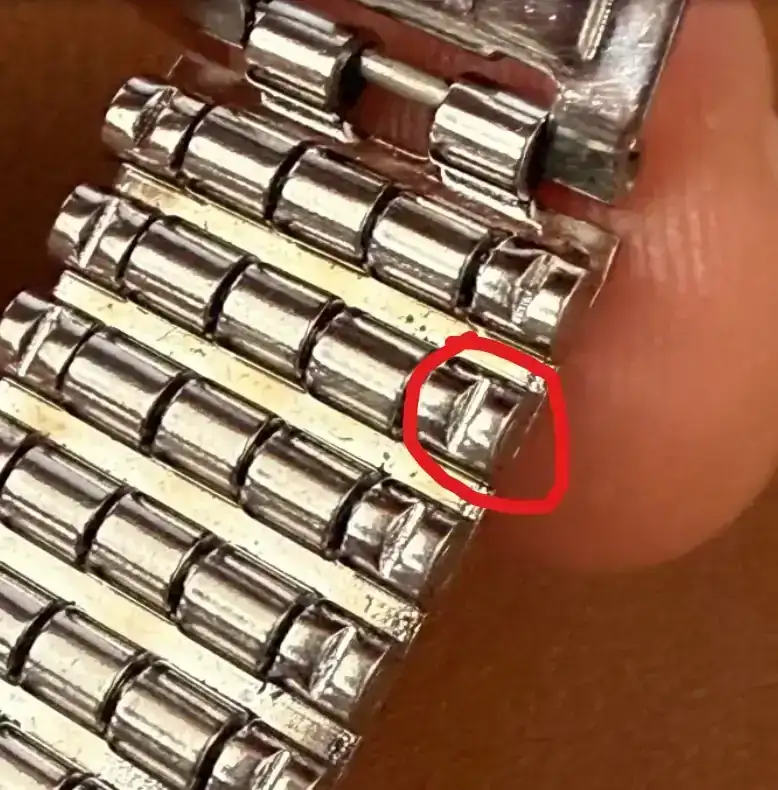

secundo lo del relojero:
esas muescas/tope me incitan a pensar que no va a salir dándole porrazos

Mantennos informados, es muuuuy curioso el sistema.

Nunca había visto un brazalete con esas características. Por favor, nos cuentas si logras acortarlo, porque está curioso el caso. Saludos.

Curioso....pero apostaría que es de presión.....pero lo dicho ante la duda a un relojero.....

Seguramente haya que ceder hacia arriba por la ranura que le marco por ambos extremos para liberar los pasadores.

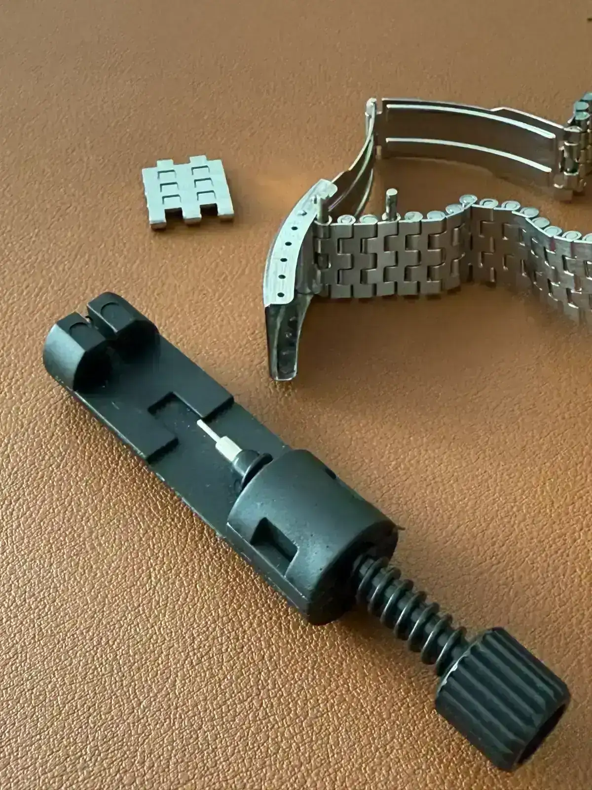

Solucionado!!!
Al final la solución ha sido fácil y barata, compré una herramienta en Aliexpress por menos de 2€ y han salido fácilmente los pasadores.
