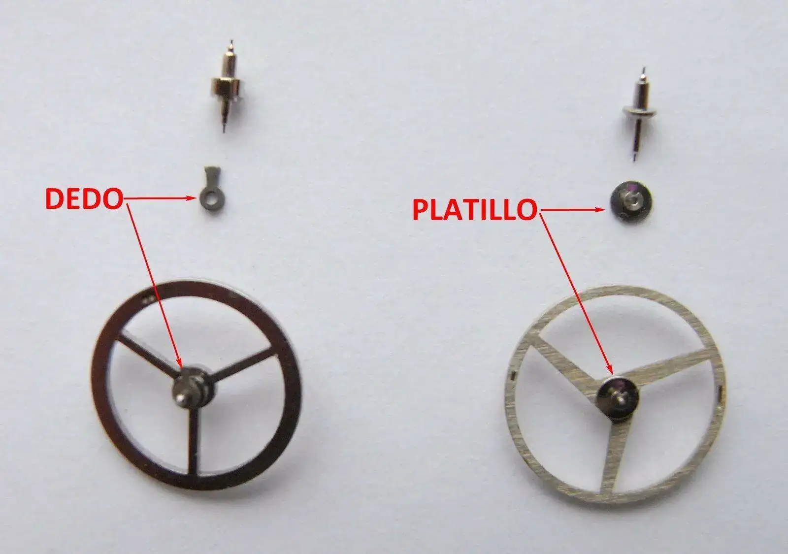

Lo he desmontado, limpiado, etc, y lo que he podido ver con mis limitadísimos conocimientos es que uno de los problemas que tenía es que le faltaba un resorte de acero que hace de muelle sobre la leva de la rueda del fechador y también que la rueda de escape estaba despivotada en la parte inferior de su eje, pues bueno, he buscado y pedido el resorte que creo le falta y la rueda de escape, hasta ahí todo bien. El problema viene cuando me ha parecido buena idea hacerme con un volante nuevo ya que el del reloj no sé por qué me dá que tiene la espiral medio pocha y que no va a funcionar bien, entonces, he comenzado a mirar volantes(completos, con su eje y su espiral), y es cuando he descubierto que para un movimiento BFG 582 de 21.600 alternancias existen volantes "à plat" y volantes "à doigt" y me he quedao así:
Entonces, he tratado de investigar un poco pero prácticamente no he encontrado nada, solo algún indicio de que esto de à plat o à doigt podría estar relacionado con el tipo de eje del volante para con la amortiguación del mismo ¿van por ahí lso tiros? ¿o mas bien es algo que tenga relación con la transmisión al áncora?...en fin...que estoy pez y me gustaría que me ayudáseis para saber que volante completo he de adquirir, me da igual gastarme unos pavos más que unos pavos menos en un movimiento que quizá hoy para muchos ya no merezca la pena arreglar, pero el caso es que a mi me sirva para aprender y para tener la satisfacción personal de ser el primer movimiento que un servidor pueda poner a vivir nuevamente. Gracias de antemano por la ayuda que me podáis aportar y un saludo !!!
