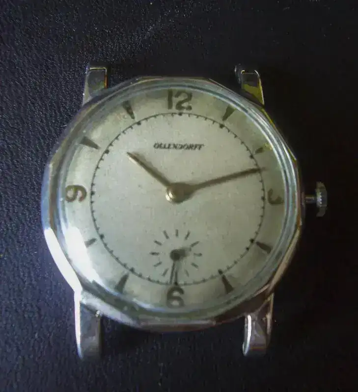

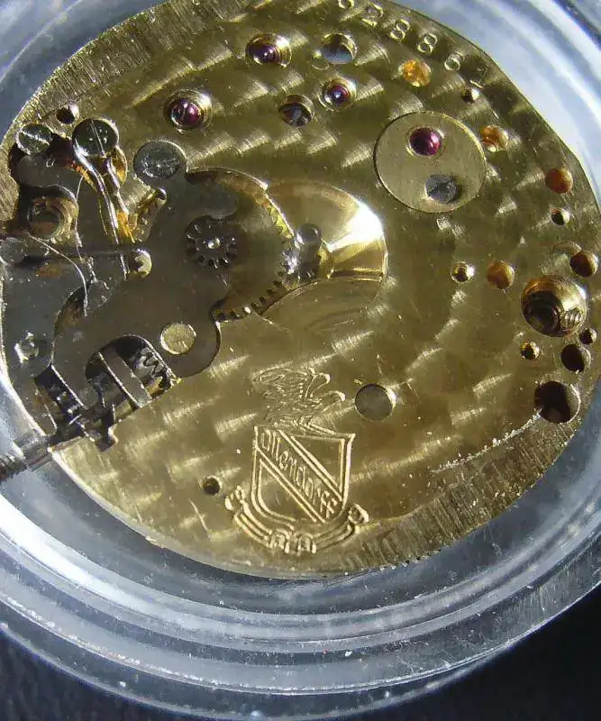

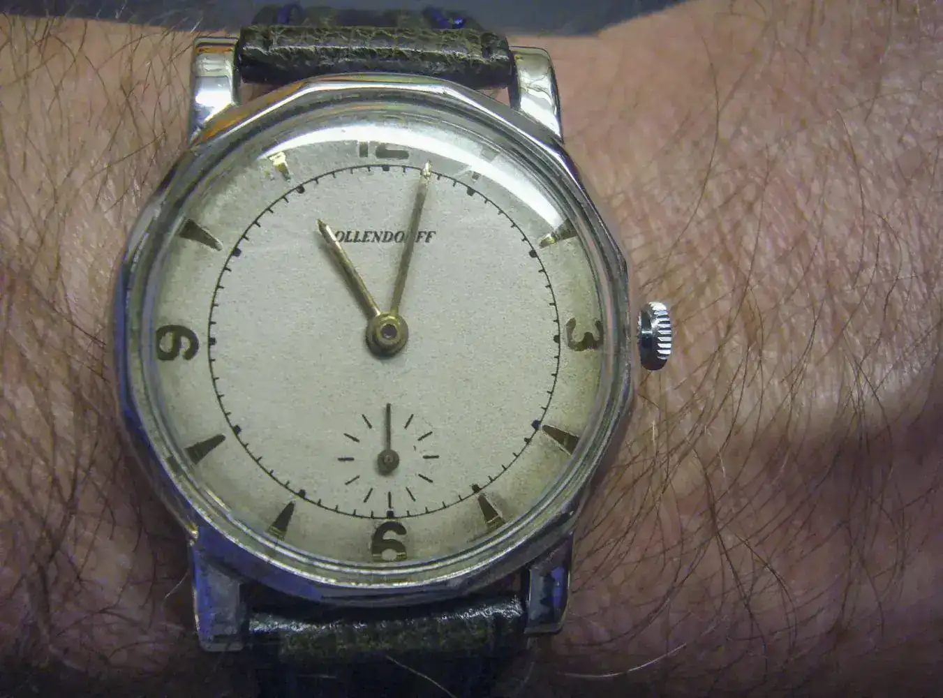

El reloj es un Ollendorff, con una numeración única en el puente de rodaje que pone 10843. El movimiento mide exactamente 21,5 mm. En la cara del resorte hay otro número que supongo que es el de serie 628861
Os dejo unas imágenes

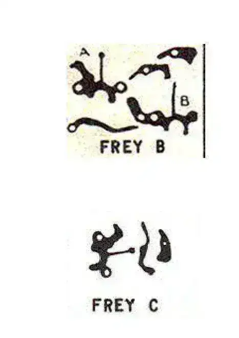

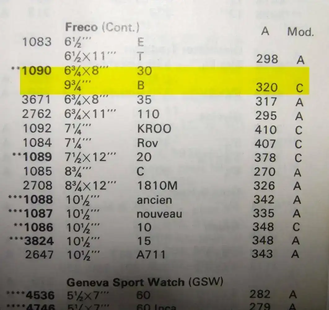

Como observaras en el enlace que te pongo, el FREY (FRECO) B es de 9 ¾ lineas (+ - la medida que tu has dado) y seria el muelle de tirete A.
El FREY C es de 8 ¾ lineas.

Muchas gracias P.G., queda perfectamente localizado. En la página que me citas sólo hay uno de 9,75"' que es BS2552 B (no entiendo lo de 320 y 190) y vale 21,95 euros más los portes, supongo.
Página 140, Bestfit 111, parte 1: identificación de resote de tiret.
Página 49, en el mismo catálogo, identificación y fornituras del calibre.
Hola Manolo, son las medidas del eje,
320 de altura, 190 de altura media (desde asiento de volanter hacia abajo),
y las otras medidas están cuando das click al calibre del eje.

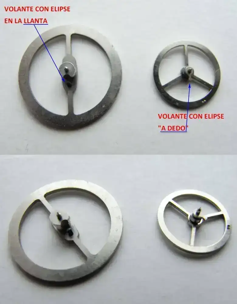

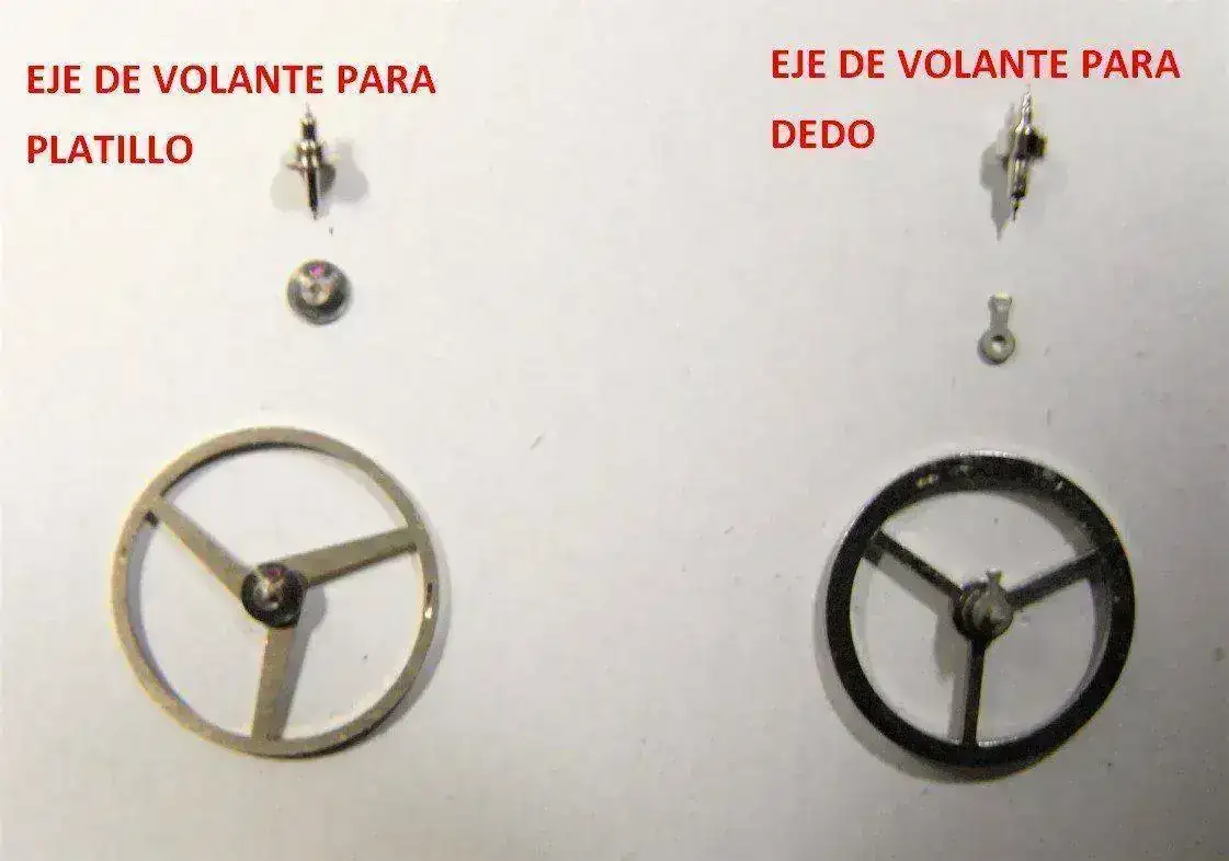

Golipo y P.G., ¿sabéis decirme si el Freco B o Frey 30 tiene el eje de volante de masa?. No sé si se llama así, es un eje con el cuerpo gordote, que tiene un gran rebaje en un costado cuyos filos hacen el trabajo de la elipse, que no lleva.
Porque esos ejes son los que me envió el tío de UK. No sé si es una equivocación o es que es un cachondo.
Pero lo bueno es que el reloj ya está arreglado (gracias a mi relojero): le habían montado centro y contracentro de platina al revés. Su eje está bueno. Pero no es de masa.

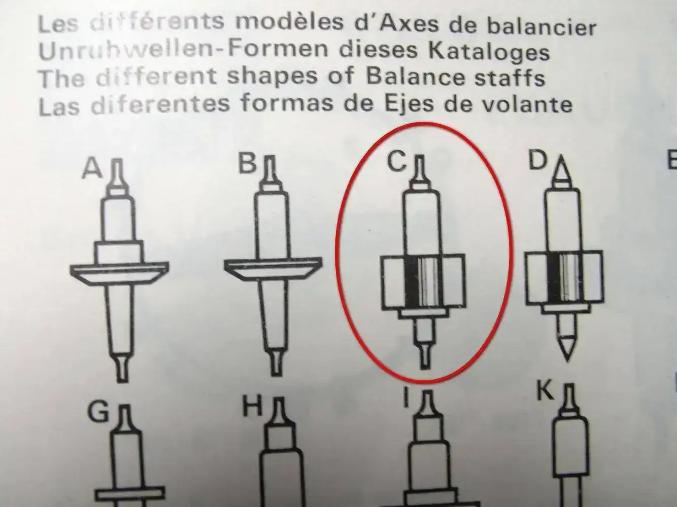

El eje de volante que te enviaron seguro que es el correcto para la referencia que comentas: FRECO** B o 30, para las dos referencias, como veras en la foto del catalogo, es el mismo eje de volante.
Este eje de volante es del tipo C, es un eje de volante de los denominados “a dedo” , esto es, el volante en vez del platillo con la elipse convencional, que estamos acostumbrados a ver, tiene como elipse un “dedo” o tetón o como nos alcance la imaginación a figurarnos a que puede parecerse la pieza.
También se monta en volantes que llevan la elipse en la llanta del volante.
Unas imágenes dicen más que toda esta palabrería.
Pagina del catalogo (Ronda) donde vienen las referencias de la marca Freco:
Pagina del catalogo donde muestran las diferentes ejecuciones de los ejes de volante:
Fotos de ejes de volante, para platillo y para dedo:

Espero haberme explicado bien, un saludo.
