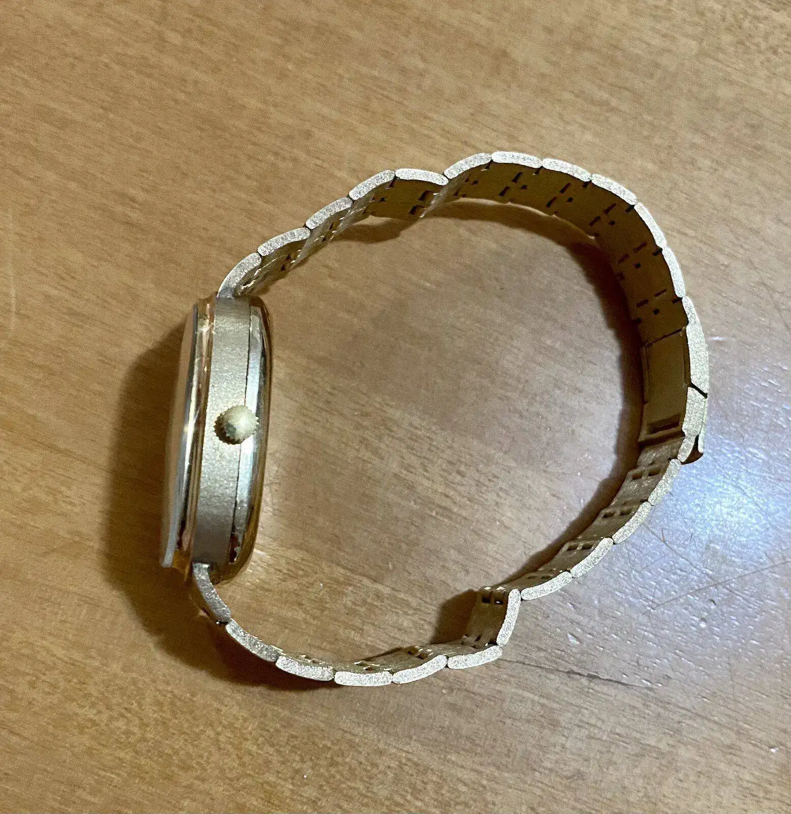

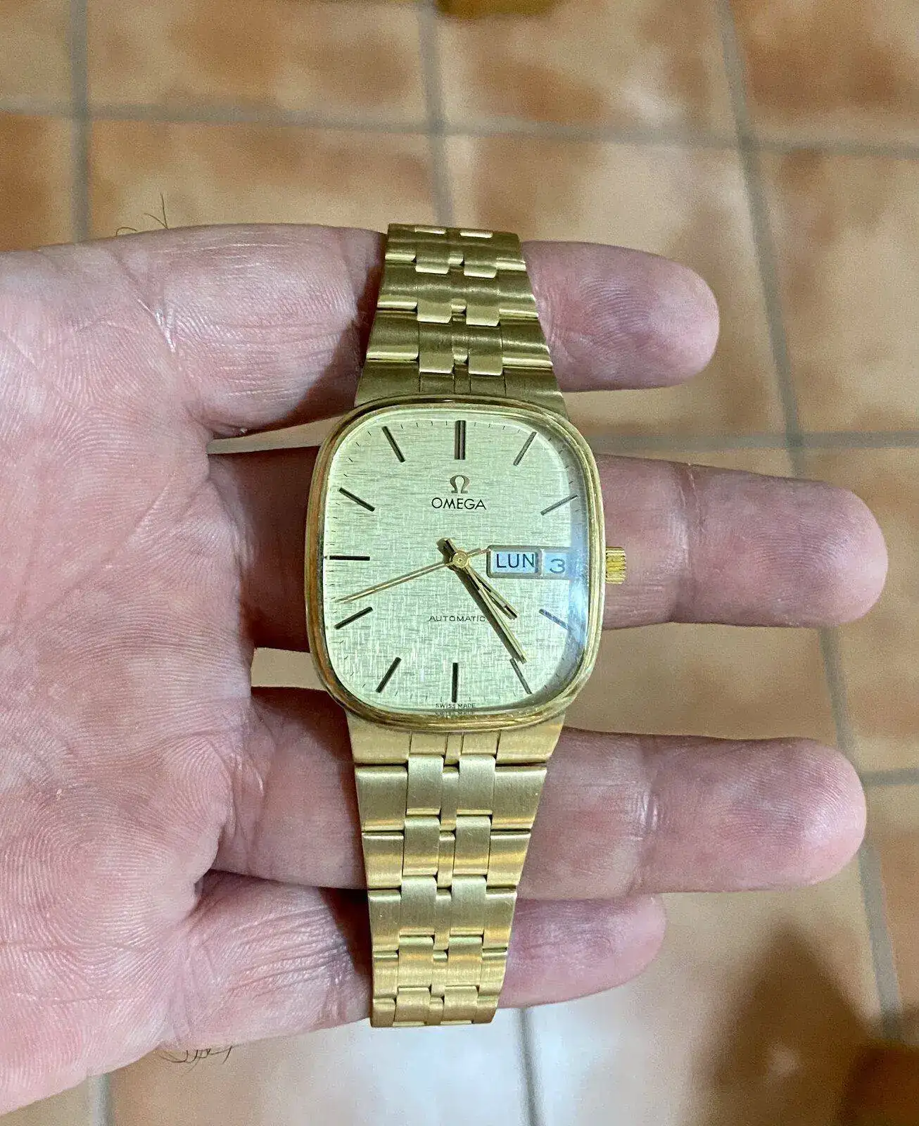

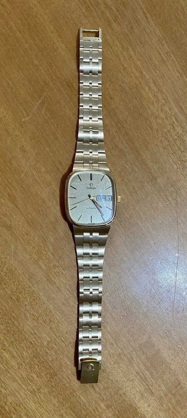

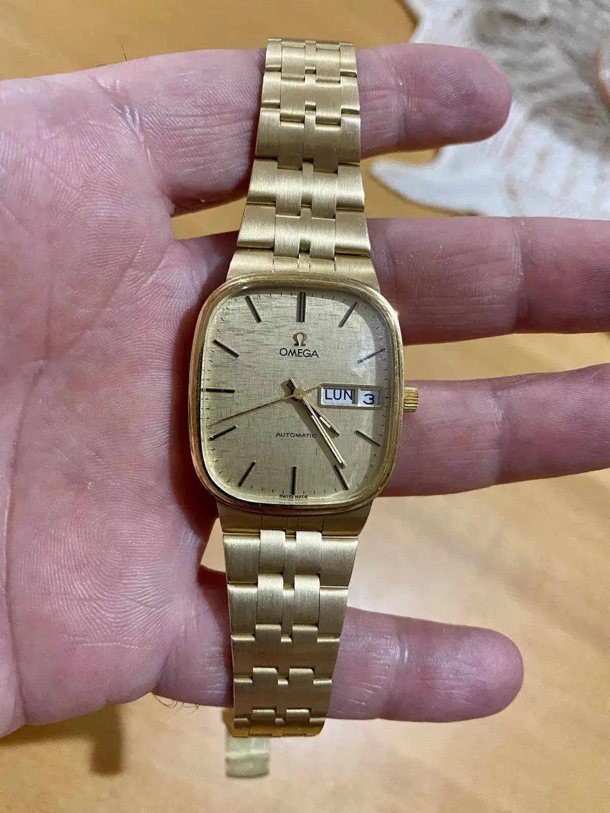

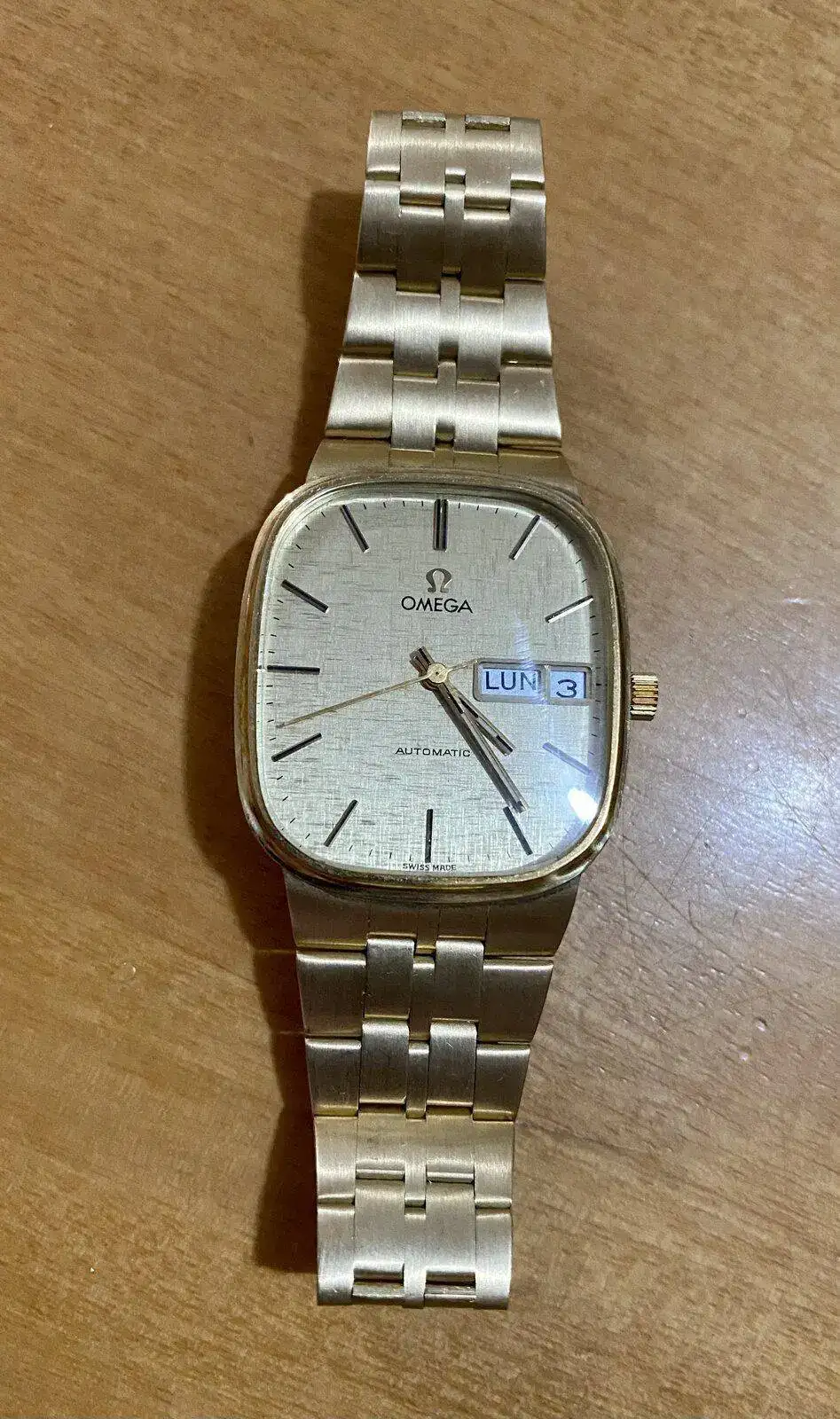

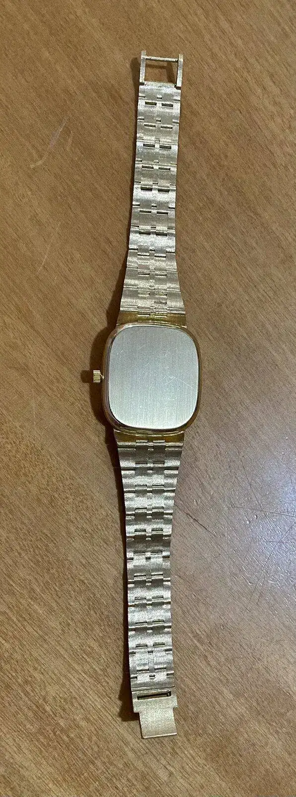

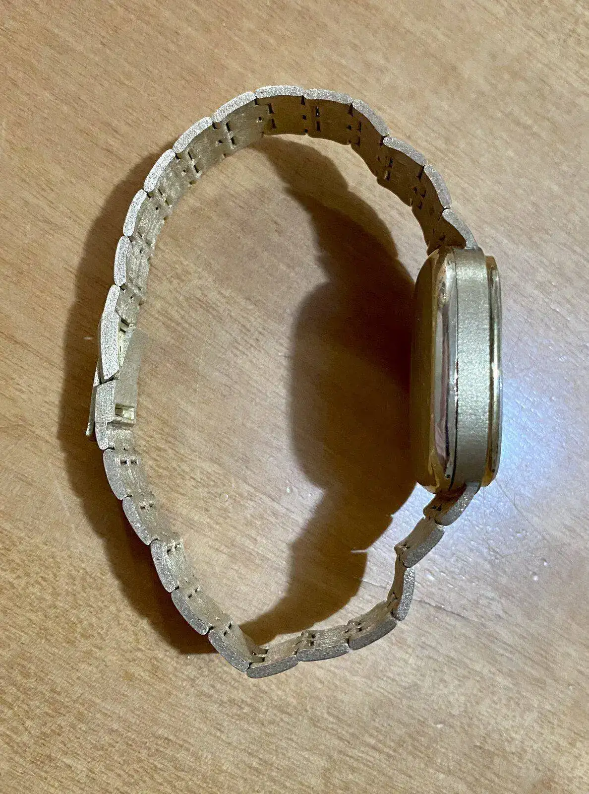

Buenos días compañeros:
Mi padre falleció el pasado 4 de junio y, aunque no era aficionado a los relojes, tenía un Omega de oro que, según mi madre, le compró a un amigo joyero hace unos 50 años. Seguramente, haga menos tiempo. Creo que no llegó a estrenarlo. Está como nuevo.
El reloj no funciona y he tratado de cambiar la fecha, pero si sacas y giras la corona en un sentido u otro sólo gira el día del mes, pero no el día de la semana.
No sé si está averiado o es sólo cuestión de hacerle una puesta a punto.
Os rogaríais me dieras vuestra opinión sobre el reloj y si creéis que merece la pena repararlo.
Os paso unas fotos.
¡Gracias!

Seguramente monte un calibre de la serie 10XX, bastante frágiles y si ha estado mucho tiempo parado, si has intentado forzar el pase de los fechadores, puede que aparte de limpieza ahora también necesite repuestos. Pero claro, creo que nadie tiene rayos X en los ojos para ver lo que tiene dentro el reloj en realidad.

Es un tipico reloj de los anos 70 en oro de 18 kilates con armis integral.
Creo es todo de producion Suiza, tambien la caja, muchos Omega tienen caja national.
Es el calibre 1020 de OMEGA, muy plano y con alguna debilidad. Si estaba mucho tiempo parado puede ser que la rueda de la fecha esta "pegada".
Lo que puedes probar es girar las manecillas 25 horas hacia delante y mirar que salta la fecha y el dia. Si no va, no pruebas mas, puedes romper mas.
En todos casos necesita una revision, esta seco por los anos que tiene. Aceite se difunde con el tiempo lo que queda es polvo con restos de aceite, que pega mas que lubrifica.
Mi consejo, si de importa el reloj de tu padre, lo que espero, inverte un poco en una revision seria. Este calibre no puede reparar cualquier relojero de confianza, de va a rompre mas. Creo DANS relojeros el forero ATMORTE es tu hombre, o tambien el SAT de OMEGA, en este caso con tarjeta de SAT. No es muy caro, calcula 500,- mas o menos para una revision completa y lo tienes para disfrutar algun domingo por diez anos.
