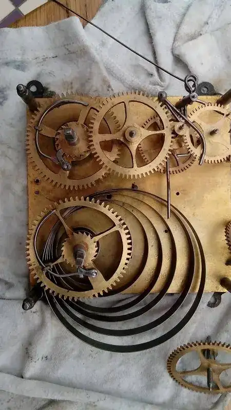

Hola de nuevo, en esta ocasión estoy teniendo serios problemas para montar un reloj cuyos resortes no tienen barriletes. los he estirado, y ahora a la hora de montarlos, como es lógico se desparraman y no me dejan montar el resto de las piezas, hay alguna fórmula para enrollarlos lo suficiente y aguantarlos para que dejen montar el reloj .
A ver si lo consigo montar y os lo enseño, ya que carece de marca y no tengo ni idea del origen. Es un reloj de sobremesa con caja de madera, hasta ahí llego.
imagen sobre la marcha de uno de los muelles (movimiento). Como veis no permite montar el resto de las ruedas
Yo los retendría con unas bridas (puede ser de plástico) o bien como venían contenidos algunas veces de fábrica; unos alambres enrollados en 2 puntos.
Yo lo enrollaria con hilo hasta tener el tamaño adecuado para montarlo. una ves ya montado y armado, cortaría los hilos.
Hola Altarf, habia motivos para estirar tanto ese muelle?
Es que en cuanto se vaya gastando el remonte (bueno la cuerda) el muelle volvera a ese sitio que tiene ahora y te rozara las piezas que te evita poner
Hola, normalmente ese tipo de muelle se suele colocar despues de haber montado todas las ruedas de la platina y haberla cerrado, se estira la parte central del muelle y se coloca en la uñeta del eje, se va dando cuerda con la llave hasta que este dentro y luego se fija al poste
Gracias por los apuntes. Respecto a lo que me dice elmonje, en este casp no se puede fijar al poste con la pletina montada ya que precisamente, ésta, queda enganchada al extremo del poste y para engancharla a la uña del eje, que sería una tarea complicada con el mecanismo montado, tampoco en este caso es posible ya que si fuerzo y estiro en demasía el extremo probablemente se partiría. No obstante tengo muy en cuenta tus sabios consejos ya que es la primera vez que me meto con este tipo de muelles sin barrilete.
La mejor solución en este caso, la del amigo jatodo, quizá no sea el método aconsejable, pero unas bridas de plástico funcionan de maravilla

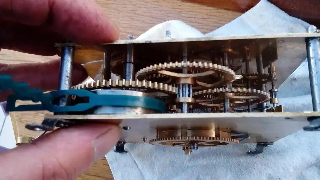

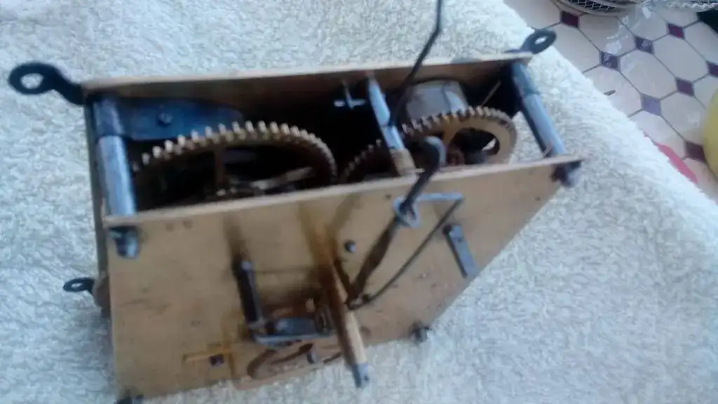

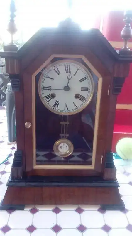

Ya montado, a ver si alguien sabe algo de este reloj
IMG_20160811_182514.webpIMG_20160811_181559.webp IMG_20160811_181503.webpIMG_20160811_181529.webp
Buen trabajo Felicidades. El reloj, muy antiguo, para mi, finales de XIX. Un saludo
Hola, bueno lo importante es que lo hayas solucionado adecuadamente y sin riesgos
Gracias a todos por los consejos, respecto a engancharlo al poste una vez montada la pletina, como dice elmonje y que es la forma correcta de hacer la operación, he visto que si sería posible, pero tiene una especie de remaches que impide abrir completamente el resorte, y tampoco me he atrevido a tocarlos, por si acaso la lio, las bridas funicionan perfectamente y una vez desmontado para la limpieza es muy sencillo remontar el muelle. Repito el agradecimiento y el interés.

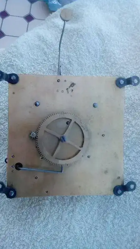

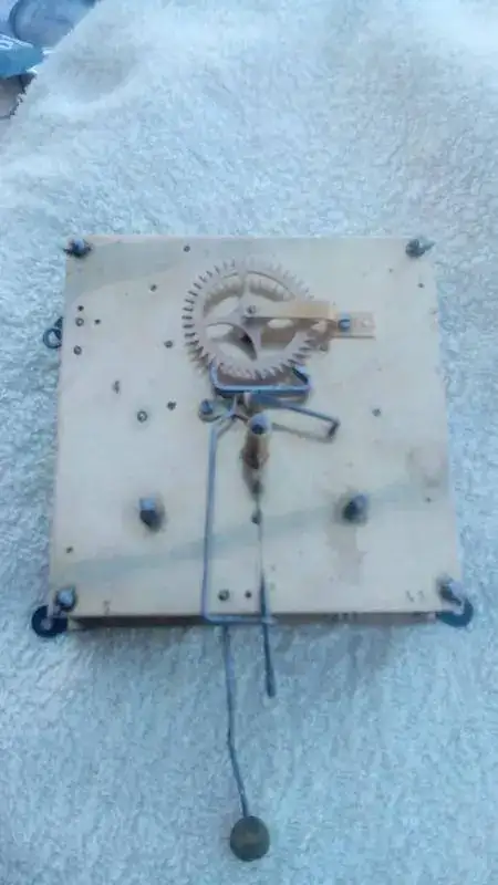

Por si sirve de ayuda para identificarle, he de decir que lo conseguí en Francia en un brocante, pero esa máquina no la he visto nunca, con la suspensión de una pieza con la tija que mueve el péndulo.
Subo un nuevo tema a ver si alguien conoce esta máquina y cierro este tema que está solucionado
