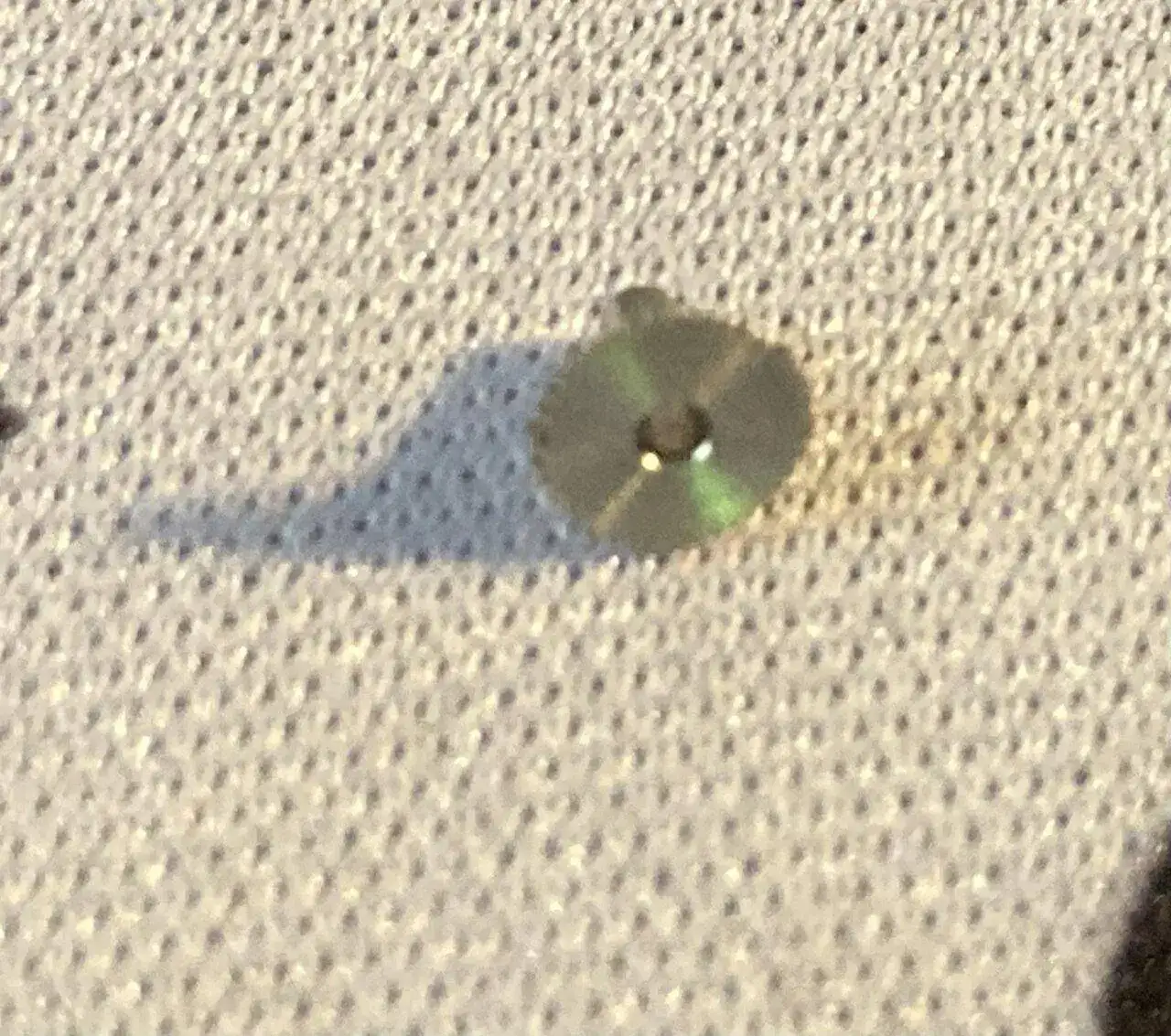

Buenas a todos,
Me he decido a meterle mano. Le he desmontado la parte delantera, la del calendario y ahí me encontrado la primera avería, tiene una rueda metálica desdentada, es la rueda que sirve de soporte a las manecillas, cuando llega un punto de giro patina y ahí se queda. Tengo otro movimiento similar así que desmontaré y veré como está esta rueda para poder aprovecharla. Ahora me toca desmontar por la parte de atrás y ver el problema de la tija que no se fija. Y al final volver a montar todo, ya veremos como queda. Pongo algunas dos fotos del desmontaje y de la rueda afectada.

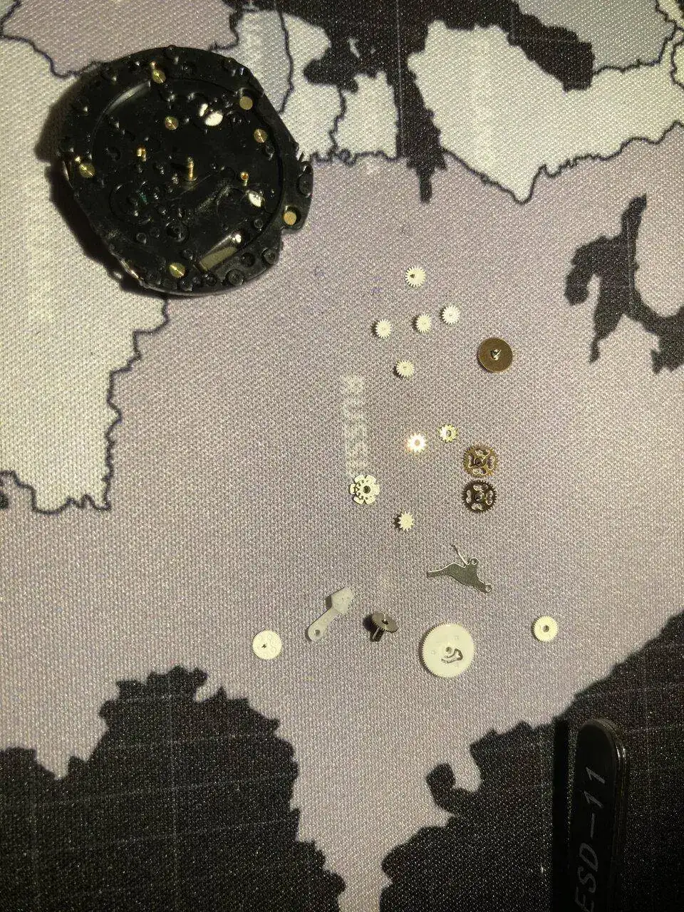

Buenas a todos,
Reparación finalizada de modo satisfactorio y reloj funcionando bien tras 48 horas de prueba.
Al final he tenido que desmontarlo por completo y lo he revisado pieza por pieza, las averías detectadas han sido las siguientes: Rueda de la hora con dientes rotos, sistema electrónico no iba correcto, una de las tres bobinas que lleva estaba cao, y el trinquete y la báscula estaban fuera de su sitio.
Como tenía otro movimiento similar para piezas de recambio he aprovechado piezas de este y repararlo (rueda de horas, sistema electrónico, bobina, y montarlo todo debidamente), a día de hoy ya lleva 48 horas funcionando correctamente. Muchas gracias a todos por vuestros comentarios y en especial a Eyerba con el cual me he estado además comunicando por privado.
Mi primera reparación y la verdad que muy contento!

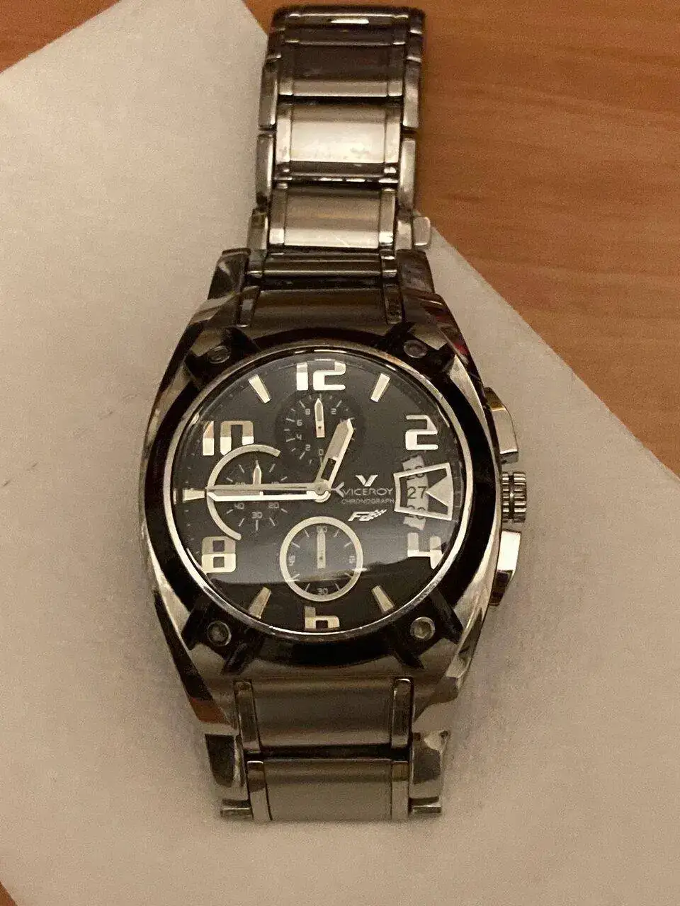

Os pongo foto y pequeño video para que lo veáis en funcionamiento.
