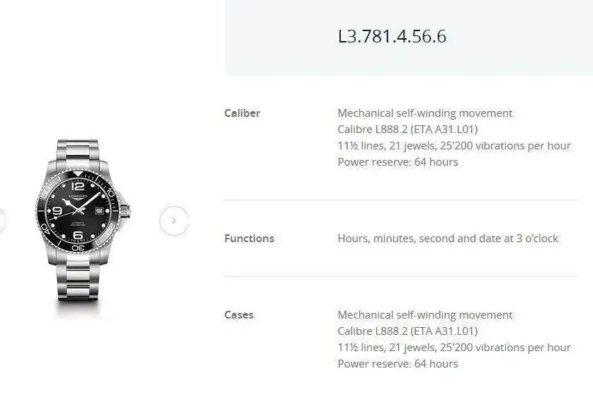

Pues en la web oficial de la marca ponen algo distinto. Si miras un reloj como el Hydro, ponen que monta el calibre L619/888, cuyas especificaciones son 25.200 alternancias y 64 horas de reserva. Lo cual, según lo que dices, tanto el L619 como el L888 tendrían esas especificaciones (cosa que no es así), o bien que ése es el nombre del calibre con esas especificaciones (lo que es más probable).
Por otro lado, este año han renombrado este calibre como L888.2 (no L888), ya que lo montan en el nuevo Hydro y en el nuevo LD negro.

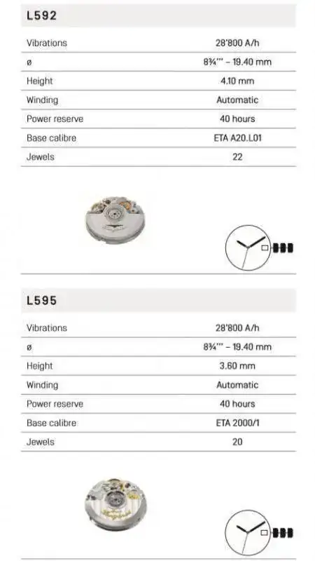

A ver, os pongo otro ejemplo.
Pasa lo mismo con el L595/592. No son el mismo calibre, pero en el catálogo hacen referencia a ambos, por si al cliente le llega uno u otro. El antiguo es el ETA 2000 y el nuevo ETA A20.L01.
Conservan especificaciones, pero no tienen ni el mismo grosor, ni número de rubíes, y cuando se monta el COSC 592.4 no hace referencia al 595.

Como ya he dicho muestra las especificaciones del L888. El Hydro, en la etapa de los índices arábigos pequeños ya montó el 2892A2 (la última vez que pasé por el outlet de SG aún lo tenían), no así con los números grandes.
Creo que la marca ha mantenido esa nomenclatura de los modelos que han ido sustituyendo el calibre como pasa en el Coquest Classic, te lo encuentres con uno u otro, o no.
Si el nombre para Longines fuera L619/888, ¿por qué no lo usan en la colección Record?
Con el L595/592 hacen lo mismo. Y no es el mismo calibre ni se llama 595/592. Lo dejan ahí en la web y fuera, se curan en salud.
** Todos los pantallazos de calibres y novedades son de la web de Longines a día de hoy
Y aquí el nuevo modelo de Hydro.
Al calibre no le llaman L619/888. Porque no se llama así.

De acuerdo, ¿pero cómo explicas que en las características del (ya) antiguo Hydro pongan que monta un calibre llamado L619/888, que va 25.200 alternancias y tiene 64h de reserva? Si también es posible que algunas unidades monten el L619 (2892-2), ¿no deberían poner también sus especificaciones? Es decir, 28.800 alternancias y 40h de reserva.
Es que según tu argumento, Longines, en las características del (ya) antiguo Hydro estaría diciendo que tanto el L619 como el L888 tienen las mismas especificaciones, lo cual no es cierto.
Pd: yo miro la web española.
Yo tb miro la misma web, solo que a veces no me molesto en cambiar el idioma, de ahí he descargado el PDF de los calibres.
¿Por qué Longines en algunos modelos pone que monta un calibre/otro calibre? Pues eso hay que preguntárselo a ellos, pero empezaron a ponerlo cuando estaban introduciendo las nuevas versiones de movimientos en sustitución de las antiguas, y creo que tenía sentido de que un cliente pudiera comprar el mismo reloj con el movimiento antiguo en cualquier tienda.
Creo recordar que el primero en que lo vi fue el Heritage Railroad, que hasta ponía 888 en la esfera. Nombre de dicho calibre que es un guiño al mercado chino.
Ahora sigue poniendo calibre antiguo /calibre nuevo y explica las especificaciones del nuevo. Ignoro si siguen vendiendo stocks antiguos a determinados mercados o bien si en algún momento por motivos de producción darán salida al 2892A2, pero el hecho es que el nombre del que sustituye al L595 es el L592 ( no el 595/592) y el que está desplazando al L619 es el L888 ( no el 619/888) y así aparece en su catálogo de calibres, igualmente que los COSC son los 592.4 y 888.4 respectivamente, sin mención alguna al precedente.

Para Longines el L619 (2892A2 elaboré) es un calibre y el L888 es otro ( en sus diferentes variantes 888.2 elaboré, 888.4 COSC con espiral de silicio...).
Cuando se empezó a comercializar el L888 en sustitución del L619 apareció así escrito (no en la toda la web, sino en la parte de catálogo de modelos de la web) como calibre antiguo/calibre nuevo aunque ya mencionan las especificaciones del nuevo, no recuerdo si al principio también.
Habría que preguntarles por qué, pero creo que la explicación más plausible ( una conjetura como las demás) es que un cliente pudiera comprar un reloj de stock y venir con uno u otro. No hace demasiado me encontré un Master Colletion de 38.5mm con el 2892A2 que aún estaba en la tienda.
Por algún motivo lo han mantenido así ( o simplemente no lo han cambiado) cada vez que lo mencionan en la parte de catálogo de modelos de la web, pero sólo ahí. Si, como puedes ver en mis pantallazos vas al apartado de novedades verás que menciona el calibre L888.2, que es su nombre. ¿ Por qué en el COSC no se menciona a su precursor que es el mismo 2892A2?
Como también he comentado pasa lo mismo con el L595/592, e igualmente el 595 lo sigues viendo en alguna tienda. E igualmente no menciona a su supuesto precursor en el caso del COSC.
