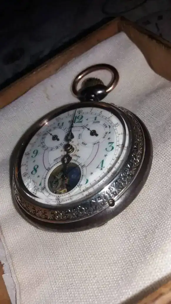

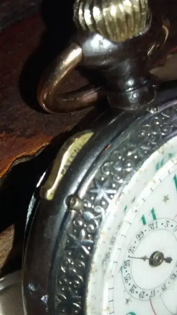

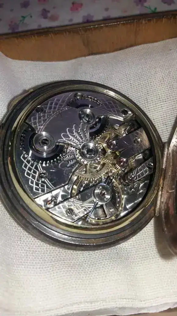

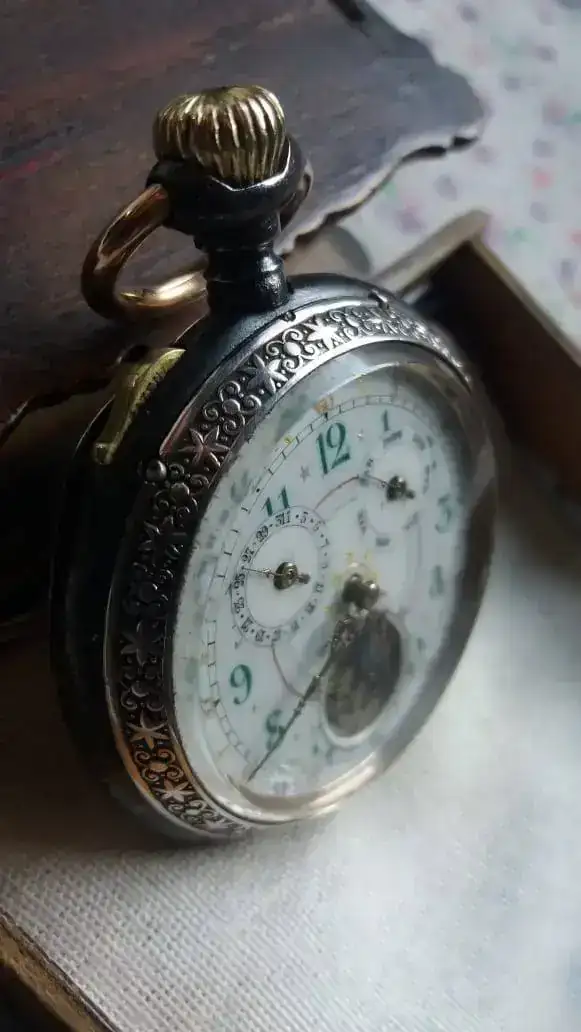

Buenas Noches Colegas.
Mi nombre es Pablo, escribo de Argentina

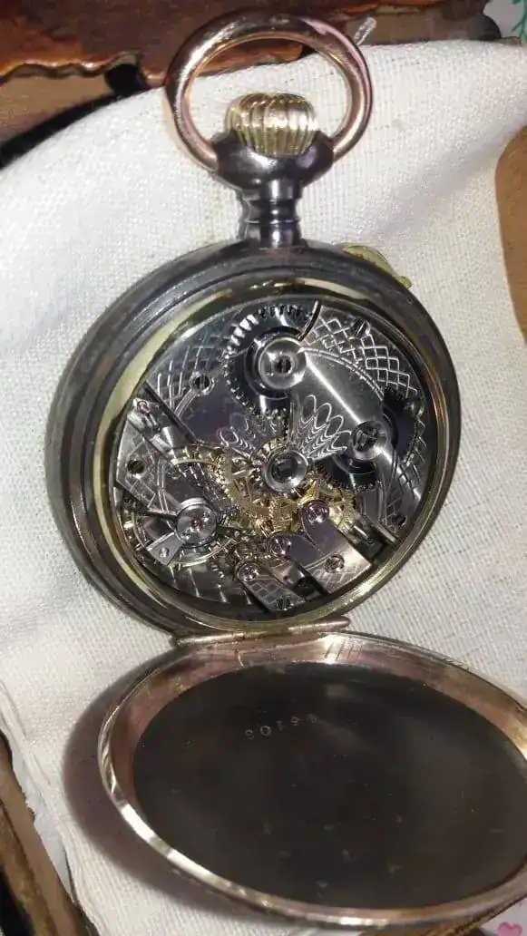

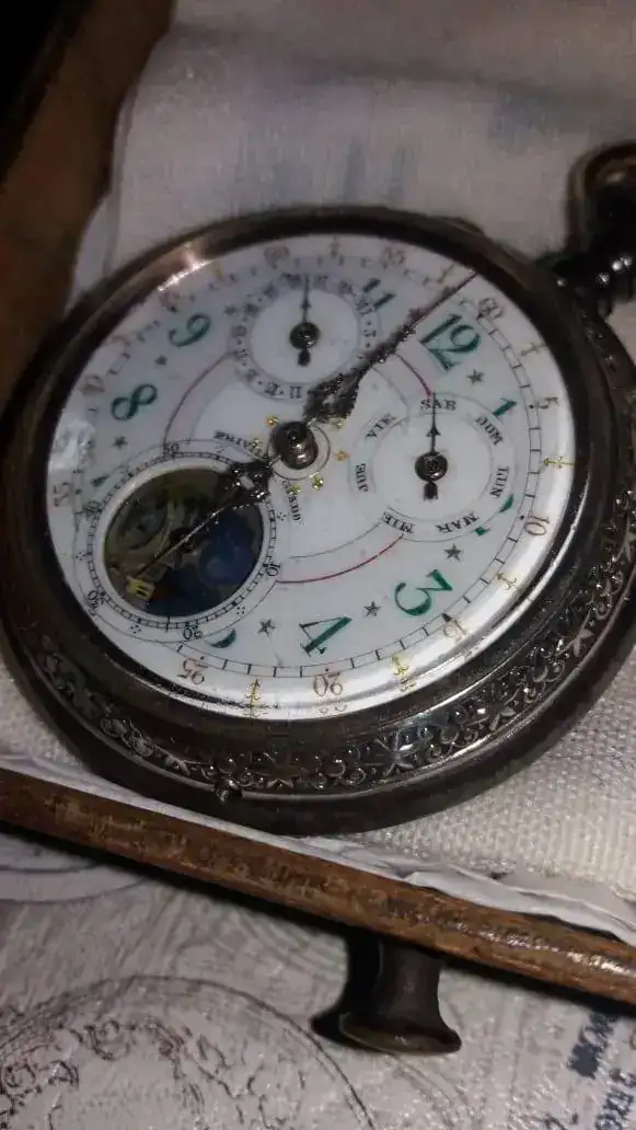

Quería pedirles ayuda, información sobre este reloj, cualquier información que puedan darme se las voy a agradecer.
No entiendo mucho de relojes y menos de relojes de bolsillo, lo he comprado por su belleza, pero desconozco casi todo sobre la pieza.
Creo que puede ser un Minerva hecho para el mercado español, nada mas.
podrán ayudarme?
Gracias
van fotos

Hola. En que te apoyas para pensar que podría ser un calibre Minerva ? Solo por curiosidad.
La marca no está registrada en Mikrolisk.
He encontrado este.

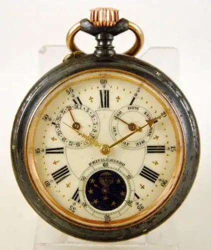

Reloj lepine ASTRONOMICO Privilegiado c.1880.
edito para añadir que ya he encontrado de donde sacas que sea un Minerva.

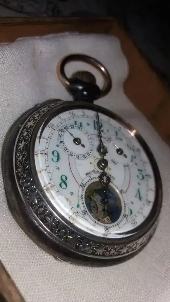

Te suena Charles Couleru-Meuri ?T
Bravò Francisco es un Couleru-Meuri
un saludo enrico
Hola Pgtottosa,
Que decirte, bonito reloj y movimiento, a más está muy bien conservado, buena compra.

Bueno, no has mirado bien en Mikrolisk, Minerva marca registrada de Couleru-Meuri, La Chaux-de-Fonds el 17 de mayo de 1886 !!!
Por lo meno eso dice en mi ordenador, esta mayor…….
Saludos,
Hola Julio, encantado de que estes participando asiduamente. Sobre el registro debo aclarar que por supuesto Minerva SÍ figura, faltaria mas. No figura la marca o nombre que consta en la esfera PRIVILEGIADO.

Por otro lado, anoche, y para confundirme aun mas, encontré esta publicación, de exactamente el mismo calibre y esfera casi identica, pero con otra inscripción en esta ultima

En USA se vendieron miles de relojes suizos de alto grado, de marcas importantes, la mayoría lleva la marca de la joyería que lo vendió en el dial y el movimiento, está claro que PREVILEGIADO era un nombre para vender en España, por eso yo entendí que hablabas de Minerva, perdona!

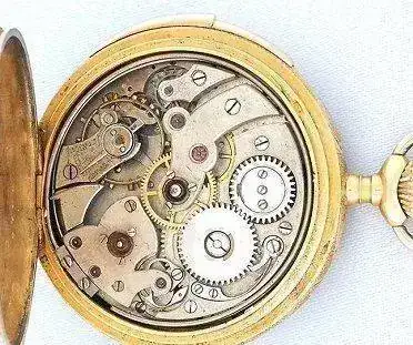

Adjunto foto reloj firmado por Héctor Lévy:

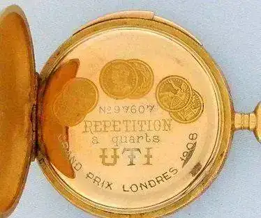

Adjunto fotos de un UTI de alto grado:
Con todas estas informaciones, puedes buscar todos los datos que te interesa,

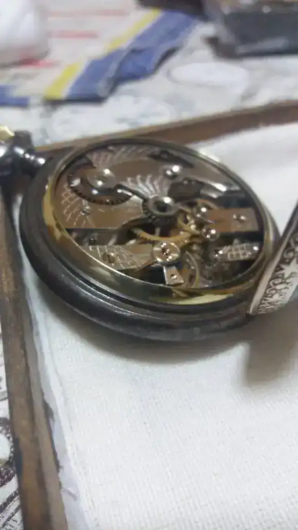

lo que no me queda claro, es si el calibre que tiene mi reloj, efectivamente fue realizada por algunas del sr Héctor Lévy.
saludo!

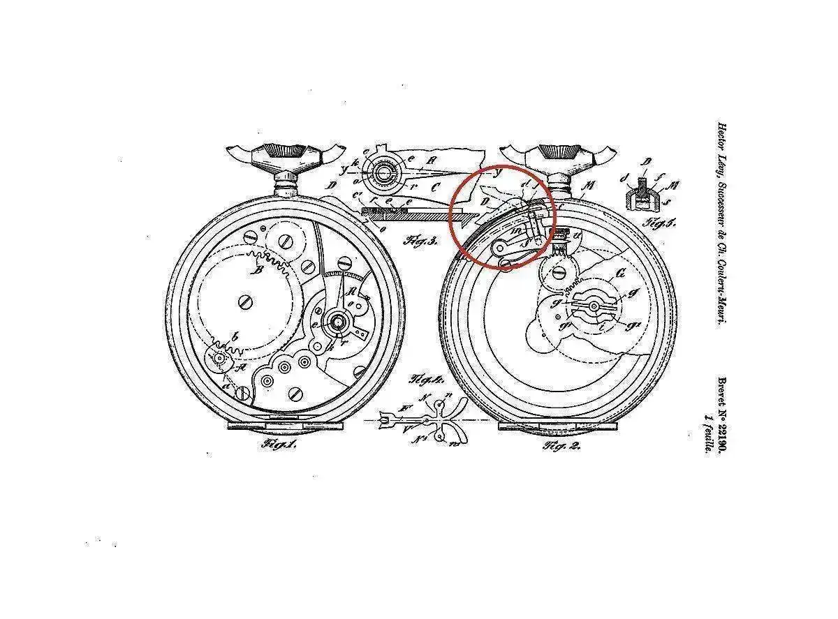

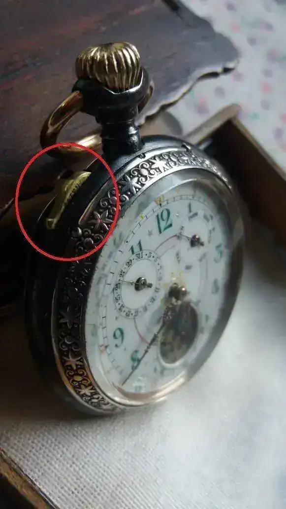

Fue construido después de la década de 1900, antes de que tuviera un botón para ajustar la hora.
en 1901 Héctor Levy patentó una palanca para fijar la hora. la patente fue emitida en 1901 pero presentada en 1900, por lo tanto todavía por Charles Couleru-Meuri
un saludo enrico

Referente a la Patente =Brevet Nº 22190, te comento por experiencia; yo presente una patente hace unos 30 años y te explico los pasos:
1 - Te acerca a la casa de patente con el diseño, ello verifican que no hay una equivalente.
2 - Si la ven correcta te piden, si la quiere para España, Europa, Mundo entero, los precios son muy diferentes.
3 - Cuando les marcas las pautas, te cogen todos tus datos personales y pagas todos los gastos de la Patente.
4 – Cuando la Patente ya está registrada te la dan sellada y firmada y cada año tienes que pagar unos derechos.
Pero cuando ya está registrada viene con los datos de la persona o empresa que presentó los diseños!!!
Como verás en esa Patente pone el nombre de Héctor Lévy!!! Para mí fue el que presentó el diseño y pago.

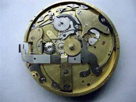

Bueno, la única respuesta que falta en esta historia es quien fabricó los movimientos?
Como dice mi amigo Vicente en mi gran biblioteca, no reza ningún fabricante de movimientos con los nombres Sr Charles Couleru Meuri ni Héctor Lévy, por consiguiente sólo eran marcas comerciales y usaban Ebauche?
Adjunto foto de una patente Nº 171 de Couleru Meuri de 1880 donde casi se aprecia el tirette y una marca abajo a la izquierda, cuando tenga tiempo intentare buscar una respuesta.

Supongo que si, realmente no lo se...
Julio, buenas noches, gracias por su gran aporte.
nos queda esa duda, quien fabrico el calibre, pero ya, gracias a usted y otros colegas, tengo mucha información de mi reloj, lo que me hace disfrutarlo aun mas.
