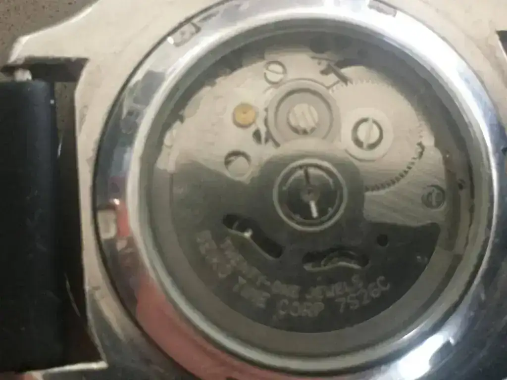

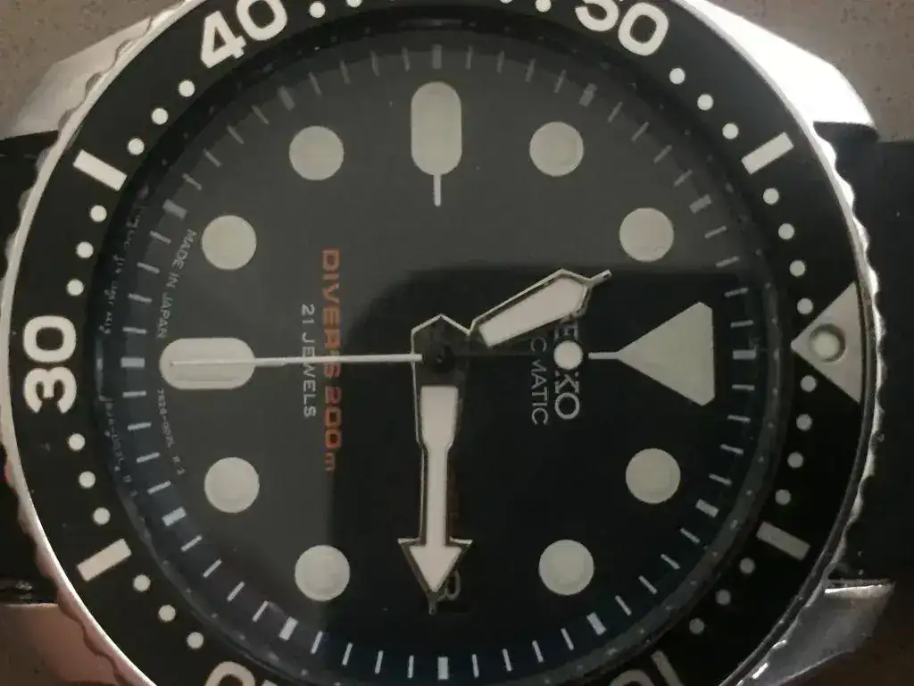

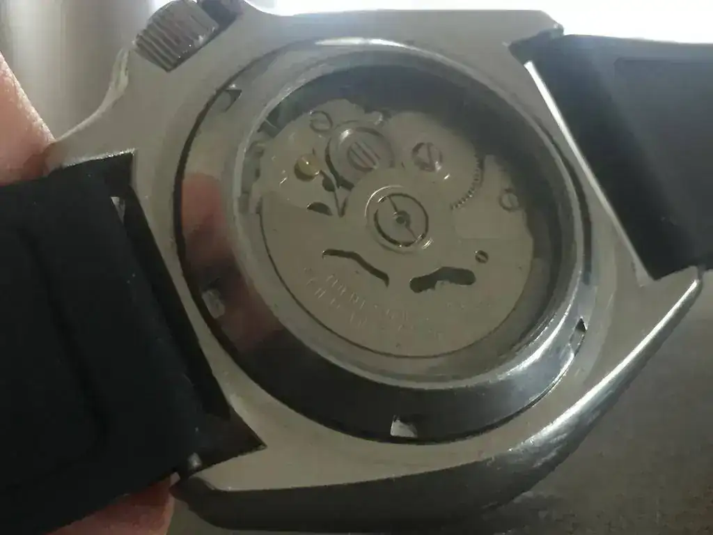

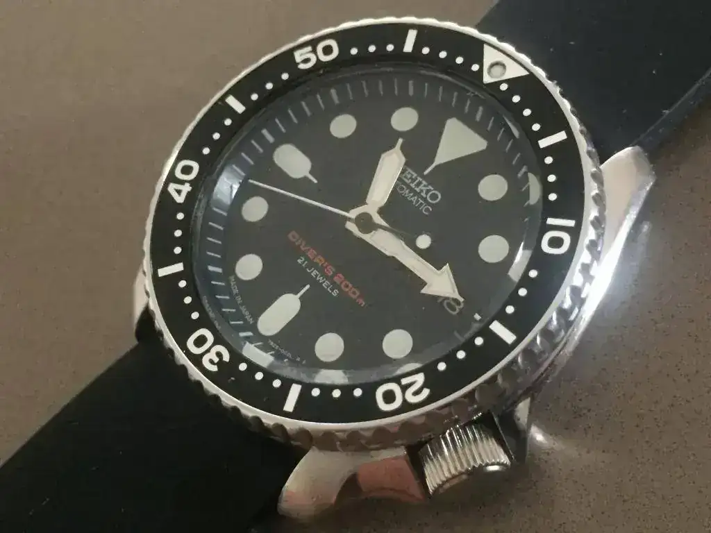

Buenos días, recientemente he comprado un reloj Seiko de segunda mano, estoy bastante contento con el reloj aunque empiezo a tener sospechas de que “pasa algo” al no encontrar el número de serie en el mismo. Por lo que raudo y veloz, procedo a realizar la pertinente pregunta al Consejo de Sabios.
Adjunto fotos del actor.

Buenas Enrique compañero,que duda tienes,lo has comprado como un skx007?? Porque de ser asi,esta claro que ha sido modificado,los skx no tienen el fondo visto para empezar, y tampoco montan el calibre 7s26C sino el 7s26A,te ha costado muy caro??en fin conclusiones:
Parece una caja de skx, montado calibre seiko 5,que no deja de ser el mismo calibre salvo el paso de fecha tengo entendido, si me equivoco que alguien me corrija,con el fondo visto del Seiko 5,si no has pagado mas de 200 y el reloj va bien,sea lo que sea,no me preocuparia,tiene hermetismo hecho??sino hazle la prueba del hermetismo tu y a disfrutar de tu reloj,es muy bonito

Bueno, los SKX007 actuales si llevan el 7S26C, ya que la versión A no se fabrica desde 2006 más o menos.
No sabría decir si ese dial, que se corresponde con el SKX007J, es original o aftermarket.
En el SKX007 el calendario es con fondo blanco, tanto el día como la fecha, lo que es un dato más para pensar que se ha hecho un franquen con piezas de otro(s) reloj(es).
Reacciones: Josuegomez

Hombre, no es mal precio, pero desde luego no es un skx007, o lo es pero con varias modificaciones (calibre, trasera, e incluso puede que esfera aftermarket).

Es que solo hay que ver 2/3 fotos por la red si no se tiene conocimiento para darse cuenta que es franken y más cuando el skx esta certificado para submarinismo y raro raro rarísimo el reloj para ello con fondo visto , es que antes de comprar hay que leer y leer y releer , no una vez comprado hacer toda la lectura. Aunque por 100 euros, yo lo disfrutaria si va bien y olvidaría que es un Franken.

Hola... aunque no salió caro está claro que no es original skx. Además, las tapas de fondo visto de seiko traen leyenda tanto la parte de cristal como la de acero. Indicándonos número de serie, calibre y caja y otras cosas informativas, y al menos en esa foto no logro ver nada.

Hay un par de cosas claras.
Le han cambiado los discos de fecha y día por unos con fondo negro o el calibre completo discos negros incluidos.
Le han cambiado el fondo ciego original por otro aftermarket.
A mi el dial me parece original, por 100€ no es mala compra, busca un fondo ciego original (esto yo lo haría si o si) y si vas a mojarlo pues junta nueva y te olvidas, si lo quieres dejar totalmente original no creo que sea difícil encontrar discos de fecha y día con fondo blanco, lo que es el calibre en versión C no es un problema ya que se monta en los 007.

Por 100 euros te llevas una bonita pieza para trote diario! Si, de verdad el calibre es el 7S26, con una revision y hermetismo ira perfecto, pero desde luego no es un skx007 por lo que han comentado los compañeros. La trasera vista no es propia de ese modelo

Con la tapa trasera original, una revisión con cambio de las juntas y ya tienes un SKX. Si te molesta el color del disco de la fecha, también puedes conseguirlo. :ok::
