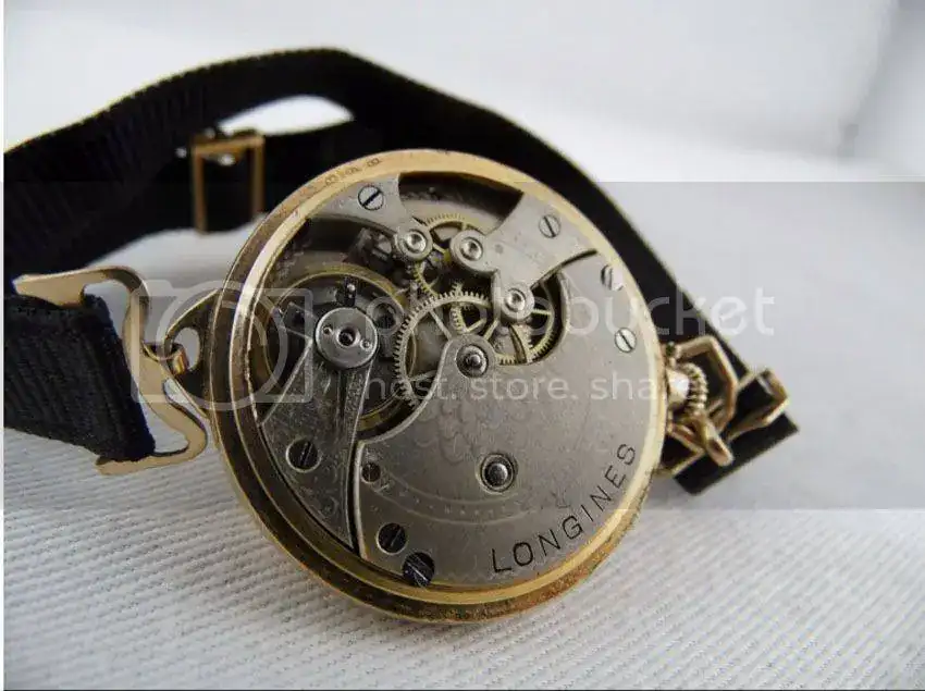

Mirando, mirando en internet, he encontrado este anuncio en Mexico y no he podido adivinar que calibre de Longines monta este reloj. No lo he encontrado por ningún sitio.
Este es el enlace de la pagina:
Y esta es la foto del calibre:
Agradecería que me dijeran que tipo de calibre es este de Longines.
Muchas gracias a todos.
Puede ser un 13.34 o de la familia de este.
Buen día tío; por favor, tomar la medida de la máquina solamente. Un saludo, Luis desde Argentina
Hola don Luis, buenas noches en España.
El reloj lo venden en una página creo que de Mexico, voy s preguntarle al dueño la medida del calibre
No hace falta preguntarle. El anuncio dice que el reloj mide 33 mm.
He cogido la foto y la he metido en el programa de diseño AutoCAD, y me sale que si el reloj mide 33 mm, la máquina debe medir 28 mm.
Un saludo desde España

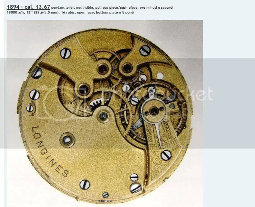

La verdad que como dice Rlasanz podría ser el 13.67, pero no lo es porque lleva todos los puentes al revés.
Este es el 13.67
Como puede verse, se parece mucho pero los puentes van al reves

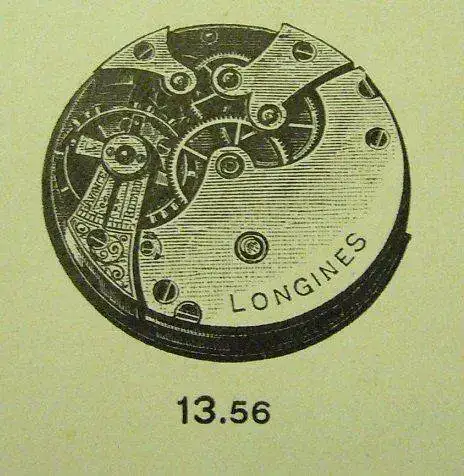

Hola tiosanchez,
al parecer por los datos de tamaño y
coincidiendo con la foto, parece un calibre 13.56.

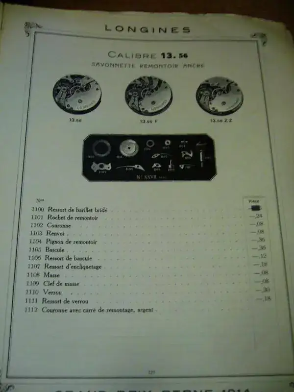

Te dejo un par de imágenes de un libro que tengo
-bastante viejo- de Longines,
y que ya se cae a pedazos.
Y el detalle, notar cómo el tornillo con flechita -para liberar la cuerda-,
esta bien cerca del puente de volante, a diferencia del 13.67.
Alvaro
