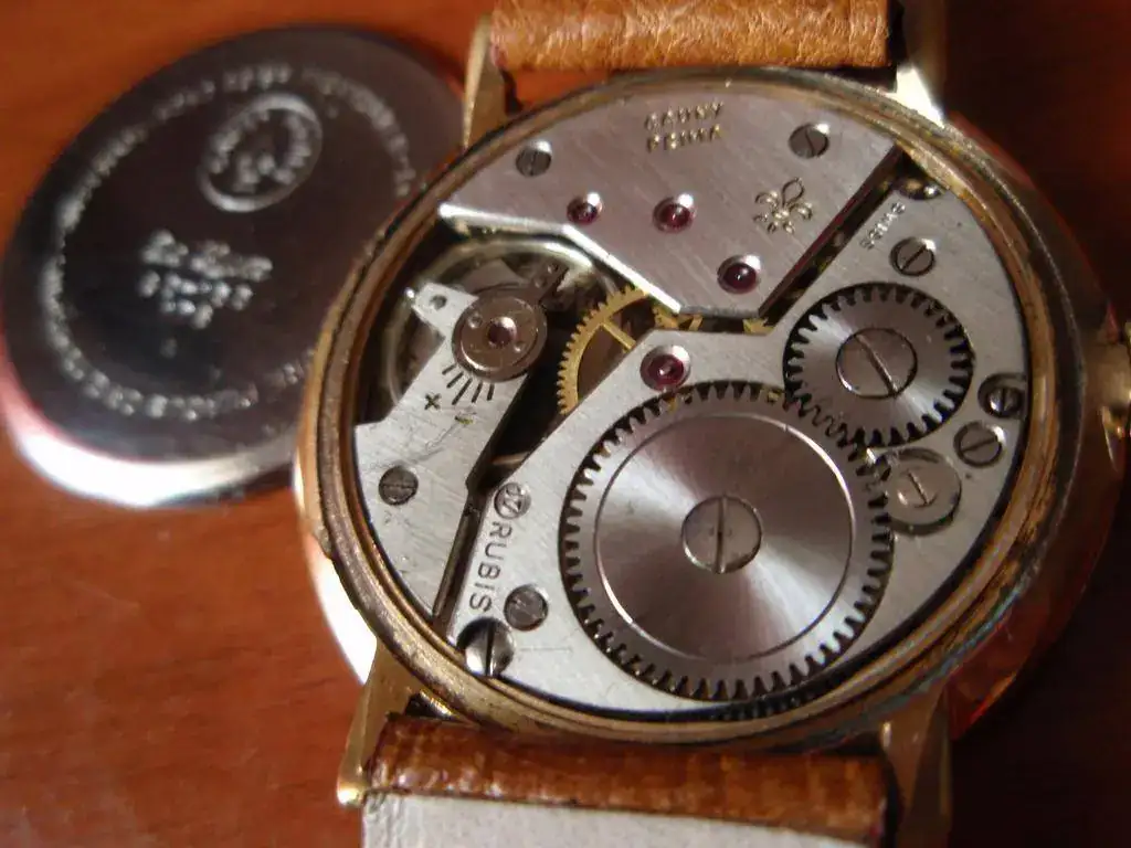

Hola a todos. Estoy pensado en restaurar este reloj, al que le faltan las agujas y algunos tornillos. Pero quiero hacerme con un calibre de repuesto, por si tiene algo mas. Ya que la tija entra y sale como si nada.
Se trata de un Cauny Prima.
Muchas gracias, un saludo.

Podria ser una Unitas 6318 o 6310 con los puentes retrabajados.
Cauny solia montar Unitas y tambien personalizaba los puentes.
El movimiento creo que es identico al 6425, solo que con diferentes puentes.

Hola MacRipper, opino igual que Gotzon, creo también que es un Unitas. Mira debajo
del volante seguro que viene marcado. La esfera es preciosa y con el calibre que lleva
bien vale la pena ponerlo en marcha.

El calibre también puede ser un unitas 176...como este..pero el tuyo tendría un corte más en un puente.
Lo raro es que Cauny no tenga marcado el calibre en la tapa....como en el mío.
El calibre del donante si que es un AS1130. y No se si te servirán los repuestos.

Si ves que las agujas son algo mas estrechas que laas originales, tiene solución escariandolas con paciencia hasta que las calibres. Si fuese al revés la cosa sería encontrar agujas o de la medida o algunas como antes tehe dicho.
Hay un util de( BERGEON CÓDIGO461 ) que sujetan las agujas para cuando se escarien no se rompan.
Ver el archivos adjunto 230490
Suerte y saludos
Efectivamente es un Unitas 176. Muchas gracias.
