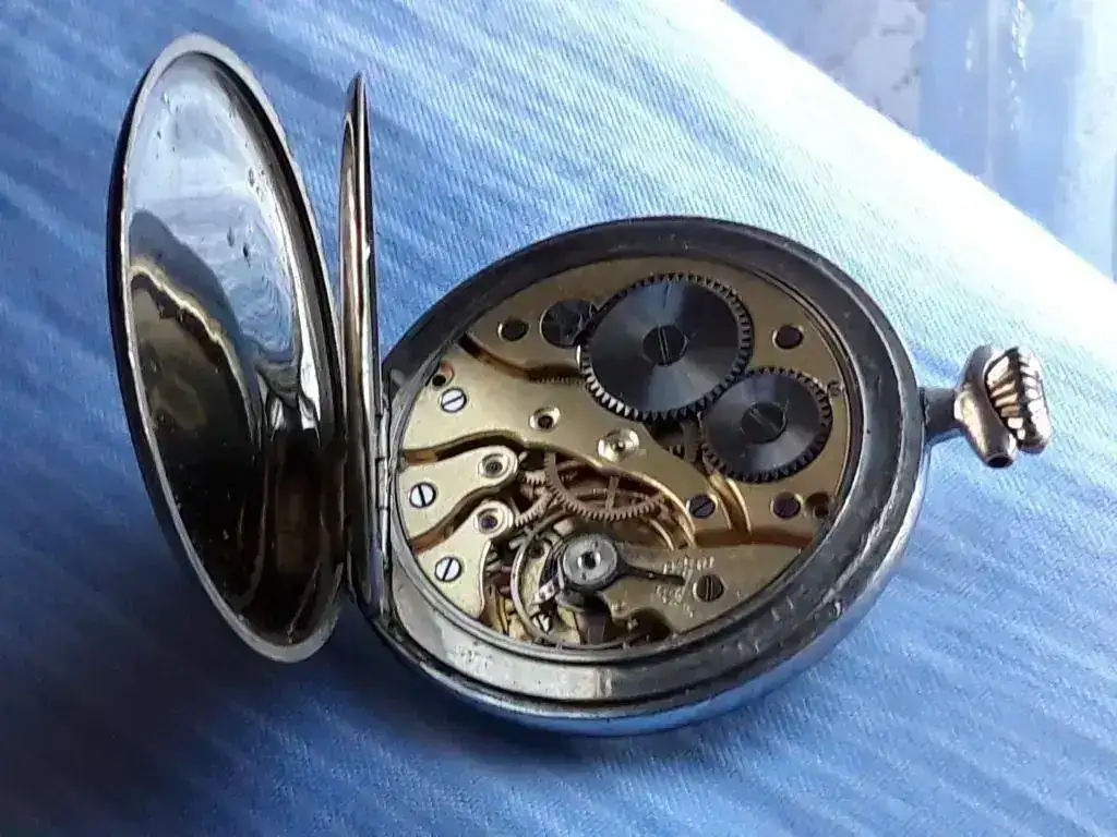

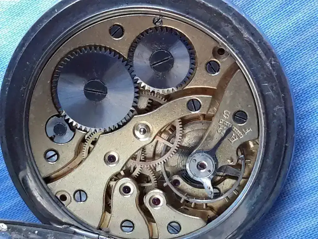

¿Podría alguien ayudarme a identificar este calibre?. Necesito un áncora y no se por donde empezar.
Mide 36,5mm.

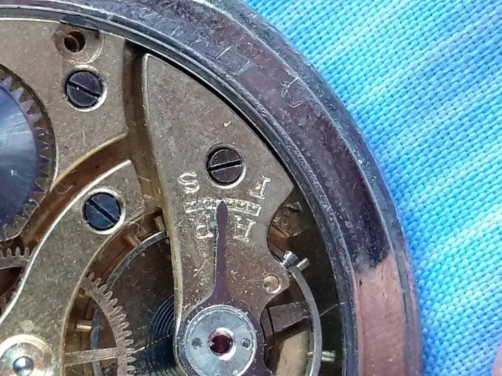

Sólo alcanzo a ver un 2 debajo del puente del espiral.

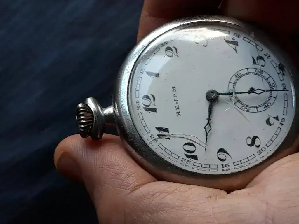

marca REJAM y no aparece absolutamente nada por ningún lado.
Muchas gracias. Un saludo.
Hola, es un calibre de Pierce, sin duda.
no sé bien cuál todavía.
una pregunta, se rompió el eje del áncora o directamente tiene una avería el áncora en general?
Álvaro
Acá vas a encontrar uno muy parecido, habría que medirlo bien de diámetro,
así de afuera, muchas veces engaña el tamaño.
Y una imagen del otro lado, sin el dial,... éso va a disipar las dudas.
http://www.pocketwatch.ch/kpierce.htm

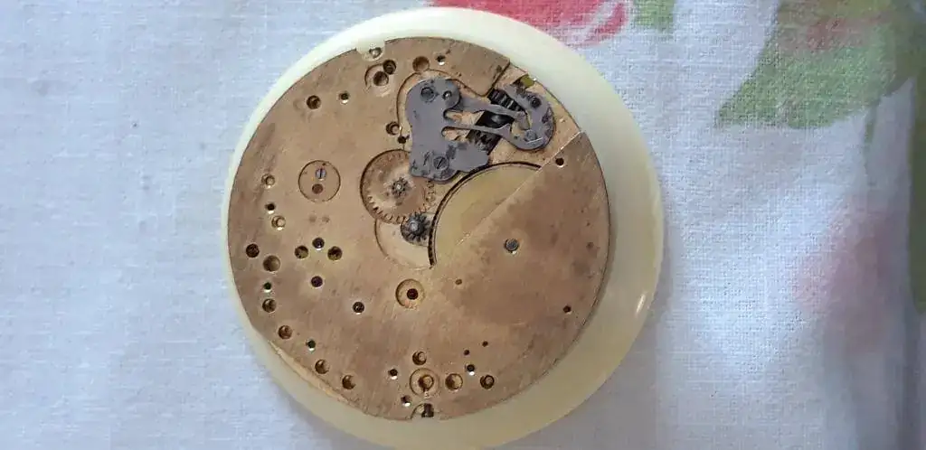

Yo empezaría desencajando, l mecanismo, agujas y esfera.
En muchas ocasiones, en la platina base encontramos pistas, las que nos indicaran el siguiente paso.

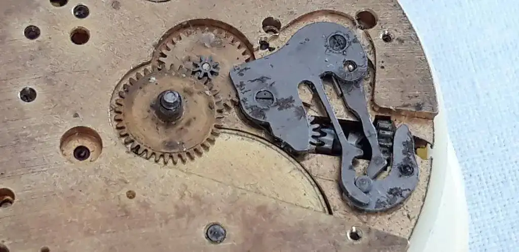

Una vez lo tenga desmontada la esfera, agá otra foto, en la que se aprecie bien el muelle de tireta.

Fotos debajo esfera
20200212_160047.webp20200212_153359.webp20200212_155533.webpEstos son los diámetros en mm. mas extremos. No se cual se utiliza para identificar las líneas.
Un saludo y muchas gracias
Hola,
Las marcas que usaban tal o cual calibre podía pedir puentes distintos para diferenciarse y hacerse los raros.
Como te dije, la respuesta está del lado del dial.
Y con eso confirmamos su origen.
