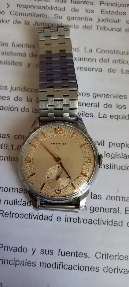

Cuando falleció mi abuelo materno recibí su reloj como herencia, siempre me había dicho que quería que yo me quedase con él cuando ya no estuviese. No solía ponerlo mucho y, unos años antes de fallecer quiso restaurarlo, pero por unas cosas u otras nunca lo hizo. Lo primero que hice al recibirlo fue llevarlo a restaurar, lo dejé en la joyería/relojería Jenaro de Ferrol. Lo que se le arregló fue el cristal (es abombado y el original estaba amarillento y cuarteado) le cambiaron el muelle real (creo que se llama así, disculpad mi ignorancia en el tema) y se procedió a su lubricación. Lo que n supieron decirme fue el nombre del modelo, aunque el personal de la tienda me dijo que seguramente se tratase de un modelo de la primera mitad de los años 50.
Escribí a Certina por redes sociales y me recomendaron sacar fotos y enviarlas directamente a Suiza, de eso hace un año o dos y nunca obtuve respuesta. Por eso recurro al conocimiento de los foreros para identificarlo, adjunto fotos:

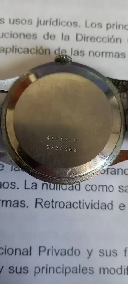

En la trasera, sobre la tapa, tiene este grabado:
Por si en la foto no se distingue bien, pone lo siguiente:
43213-2
2270988

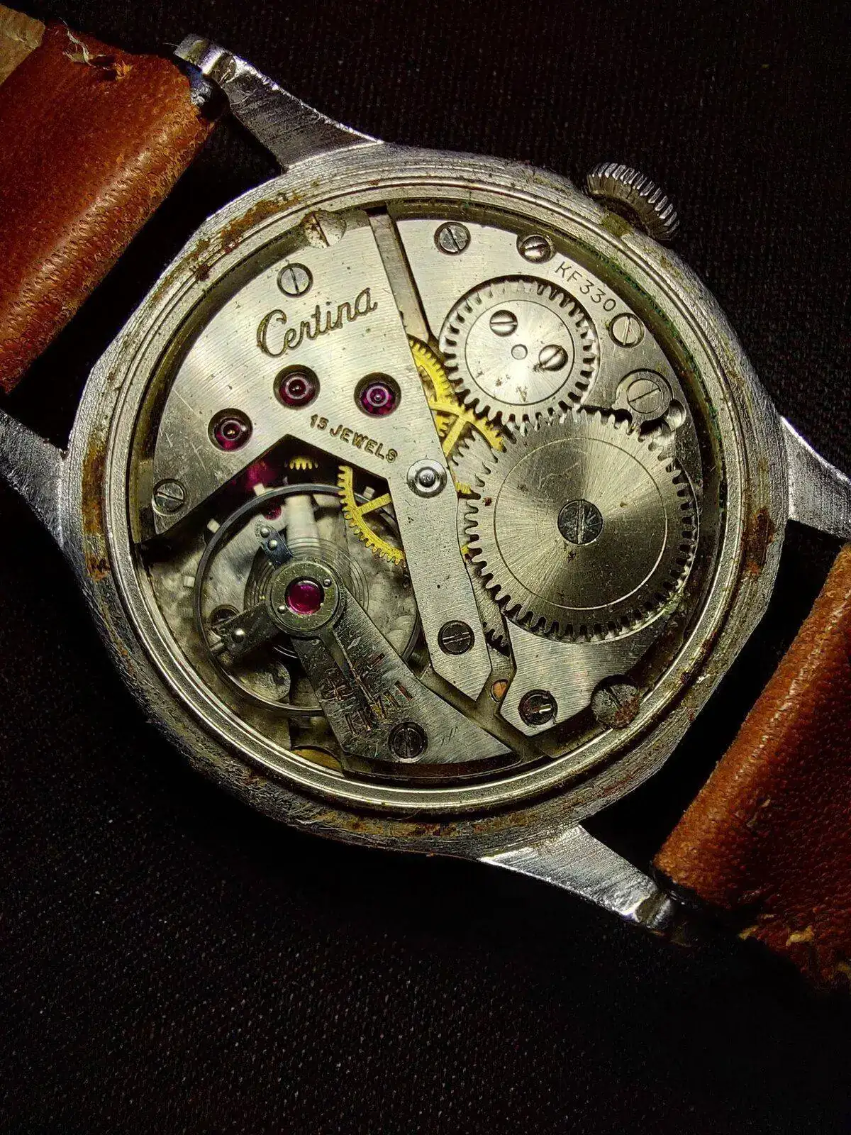

Si puedes abrirlo y enseñar el calibre, los certinas son muy sencillos de identificar por la forma.
Así que si puedes poner foto del calibre te darán datos.
Reacciones: sergiowilde, MrHorsepower, KIKEMORGAN y 1 persona más
Seguramente lleve un calibre KF 330 y yo si le cambiaría la correa ya que la caja será cromada y con el roce del brazalete se terminará desgastando.
Ver el archivos adjunto 3261010
Ver el archivos adjunto 3261011
43213-2
2270988

De 1952.
Reacciones: sergiowilde, MrHorsepower, cesccat y 1 persona más
43213-2
2270988
43213-2 es la referencia de la caja, y se corresponde con un calibre KF330, es decir, si lo abres dentro encontrarás una máquina KF330.
El otro número es el de serie, y como ya te han dicho es de 1952.
