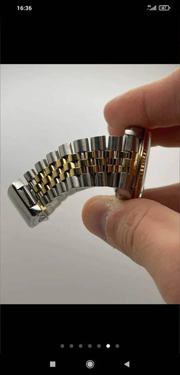

Buenas chicos, me gustaria un poco de informacion sobre estos brazaletes y sus holguras, me gustaria pillar un datejust y veo que en muchos anuncios suben la foto con el brazalete cerrado y de lado para ver la holgura, queria sabrr si por ejemplo, este es mucha holgura? Luego e visto algunos que el reloj esta plano apoyado en una mesa y el jubilee parece una serpiente haciendo una S imagino que eso tendra mucha holgura nose...

se puede decir que tiene bastante holgura, aunque un especialista lo puede corregir

no un relojero cualquiera no, tiene que ser alguien que este especializado en trabajar cajas y brazaletes de acero ya que hay añadir material en el cajo de los brazaletes según vi en un video tutorial, creo recordar que se puso en este mismo foto, hay que desmontar todas las piezas del brazalete y meter unos casquillos en los huecos donde van los pasadores para eliminar las holguras
esta gente es especialista en eso y se ha hablado muy bien en el foro
Este video te lo muestra brevemente pero muy bien

Holgura no tiene. Tenía hace 10 o 12 años... :D, ahora es un paso más allá.
Como dice @Blapo87 , xxs soldering han hablado muy muy bien.
El jubilee original en la casa, nuevo, cuenta unos 1500 euros. Ahí, puede ser un tercio, o la mitad, aunque siendo mixto... no lo sé. A ver si alguien tiene precios más concretos.
