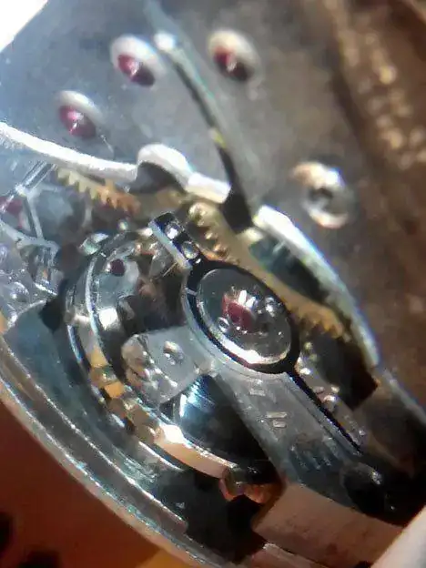

Soy principiante en esto del desmontaje. Compre un reloj deshauciado para usar la caja con otra máquina que al final no he podido adaptar. El caso es que me dio pena al abrirlo, la máquina no estaba tan mal como pensaba y decidí no condenarlo a muerte. Tras echar un vistazo vi la espiral fuera de plano y que el lumbreras que la montó no la hizo pasar por las clavijas de la raqueta, probablemente está mal empitonado. Desmonté el resto, limpie y aceité y aún en estas condiciones echo a andar.
Me imagino que lo primero sería soltar la espiral del pitón aflojando ligeramente el tornillo de este y quizás enhebrarla como si fuese un hilo en las clavijas de la raqueta para posteriormente volverla a empitonar tal como estaba pero si me pudieses ayudar con la técnica adecuada os lo agradecería.

Os mando imagen

la clavija de la raqueta es giratoria en el calibre que nos mostrás.
Basta darlo vuelta y vas a ver que lleva una ranura, para que con un destornillador fino
lo gires un cuarto de vuelta y coloques la primera vuelta del espiral en su lugar,
luego la cerrás.
Para meter la espiral en el registro solamente tienes que sacar el puente, abrir el registro de la raqueta ( con un destornillador giras la parte grande del registro, colocas la espiral en su sitio y cierras de nuevo con el destornillador.
