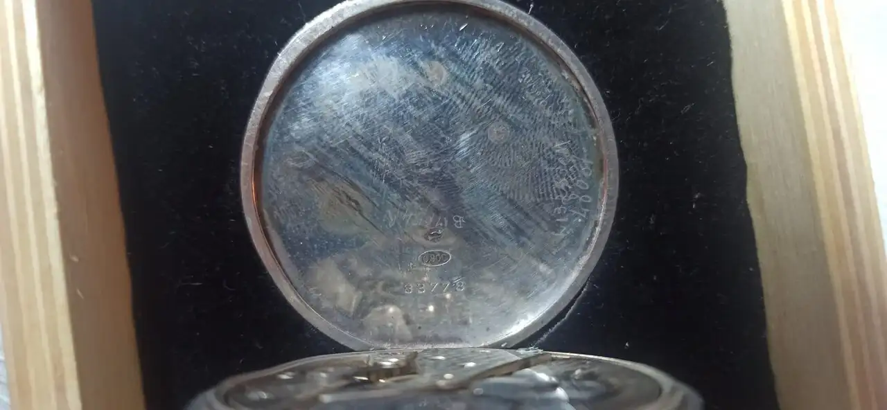

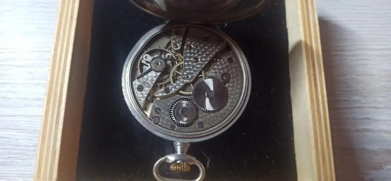

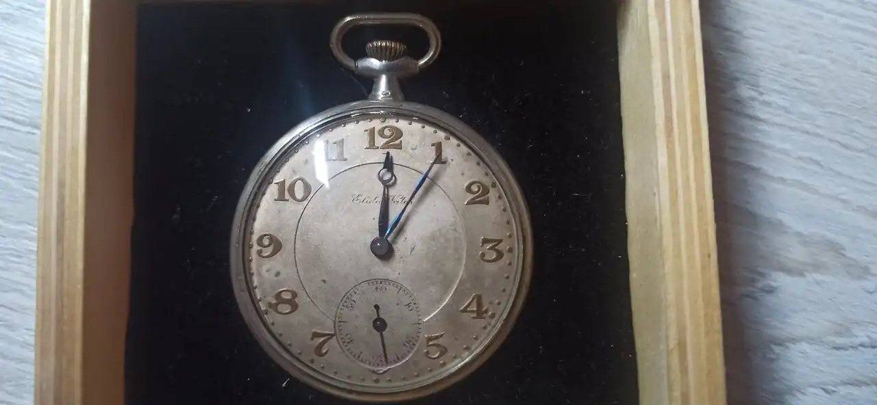

He intentado buscar en los hilos que ya existen pero no he encontrado nada. Hace una semana falleció mi abuelo de 96 años y me dejó su reloj de bolsillo, el cual ya había visto muchas veces, pero ahora es cuando más ha despertado mi interés. Siempre me dijo que el reloj fue un regalo a su padre en el día de su boda, así que calculo que debe de ser de 1920 aproximadamente, pero quisiera saber el modelo concreto y ahí ya ando más perdido. La marca sé que es Elida Watch y hace un par de años acompañé a mi abuelo a un relojero para repararlo porque llevaba sin funcionar mucho tiempo, no sé si cambió algo del mecanismo interno, sí que se que le puso un cristal nuevo y lo puso a punto, pero al querer darle cuerda ahora no termina de funcionar bien, digamos que dándole cuerda del todo funciona un tiempo y enseguida para, lo llevaré a revisar de nuevo. Aprovecho para preguntar si podéis recomendar algún relojero de confianza en Valencia. Muchas gracias por todo.

Es un bonito reloj que bien merece que lo revise un buen relojero. Lleva un movimiento muy sencillito. Sobre la marca Elida, en esta página salen varios registros. Puede ser un buen punto de partida para buscar.

Puede ser que esté algo vencido el muelle real. Cosa normal en algo que tiene 100 añetes si el otro relojero no lo cambió. ¿Cuando lo pones boca abajo funciona bien?

Cuando lo pongo boca abajo y lo muevo un poco sí que empieza a funcionar y enseguida se para, parece que la corona con la que se le da cuerda está ya girada toda hacia la derecha, cómo si ya estuviera toda la cuerda dada, si le doy un poco más y mantengo se pone en funcionamiento pero si suelto se para. Lo llevaré a que le echen un vistazo. Iré a donde fui la primera vez con mi abuelo, Relojería Ruzafa, en Valencia, no sé si alguien la conoce, pero me gustó el trato cuando fuimos (sin tener ni idea de relojes como tengo, me pareció que trabajaba bien).

Caja plata 0'800.
