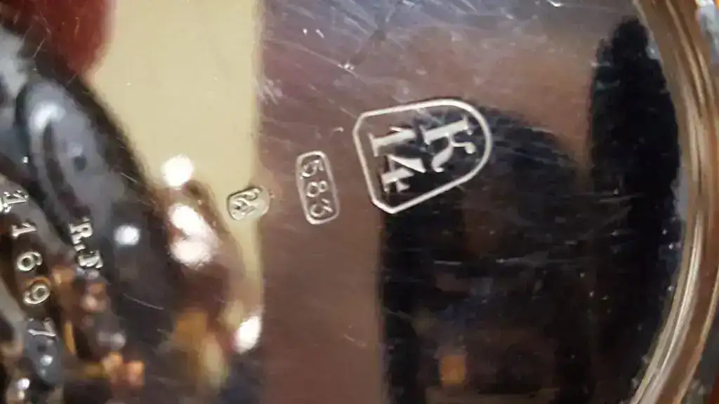

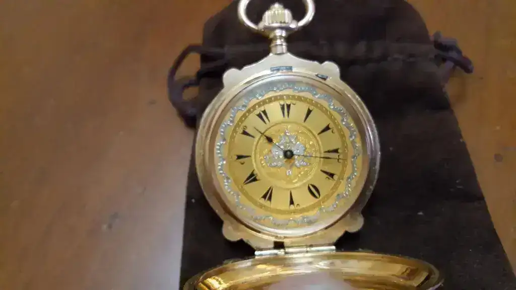

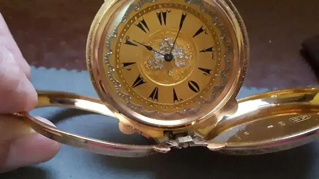

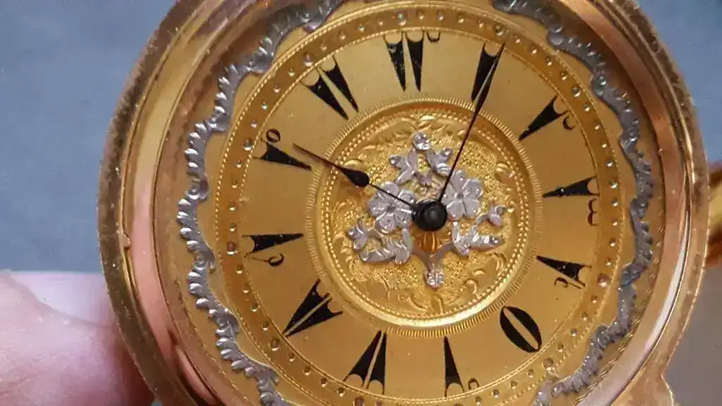

Buenos días ha llegado a mis manos un tres tapas de oro de 14 Kilates y numeración Otomana que parece un reloj de Cazador labrado y que se puede convertir mediante el juego de las tapas en lepine o en saboneta, parece que por la ardilla grabada esta fabricado en Berna, el sistema de carga es el de muchos para el mercado americano , pestaña para poner en hora, y corona para cuerda agradecere todas las ayudas, y unas malas fotos, que aquí es como si fuese de noche , en plena tormenta. 1 saludo a tod@s y gracias de antemano.Ah, no tiene aguja segundera.

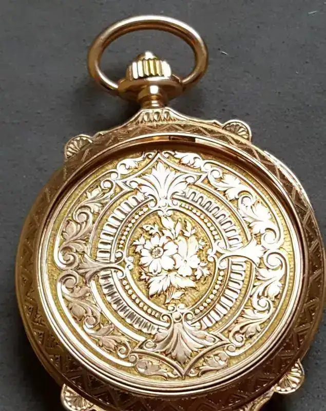

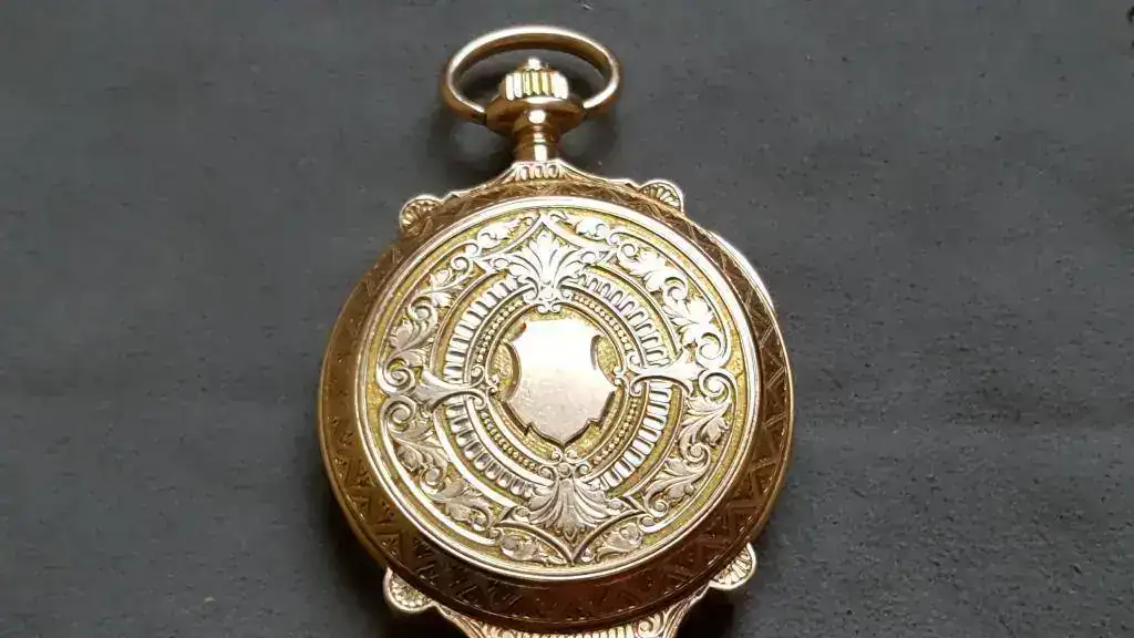

Anverso y reverso. Muchas gracias otra vez.

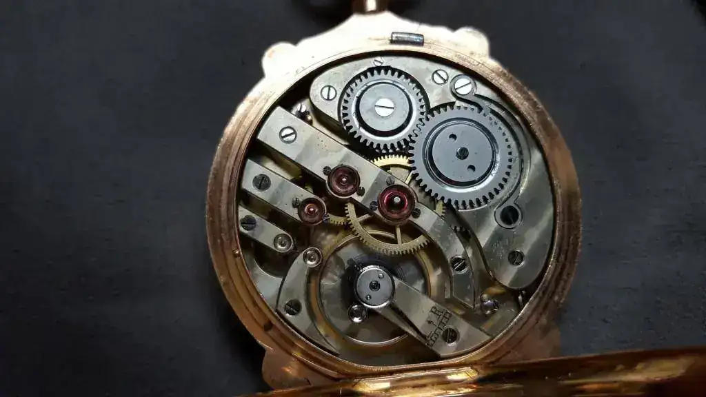

notable y precioso reloj, la numeración del esfera es indo-árabe, en uso en los países otomanes. el movimiento es LeCoultre. mientras la caja, no lee bien las cifras, me parece de ligeros RT y podría ser Reynold Theurillac de Sonvilier Berna. pero este tipo de caja llamado Reversible à Boite magique" también estuvieron construidas para el mercado chino.alrededor del 1870/90 de Fritz Berthoud y usadas también de Calame-Robert
un saludo enrico

Hola,
Alguna idea del diámetro (del movimiento solamente) ?
Así va a ser un poco más fácil de identificar.
Álvaro
Hola,
La ardilla era la marca tradicional suiza para objetos de oro, para .585 ó 14K de título.
Las marcas del dial se pueden tomar como una simplificación del árabe,
pero que tiene correspondencia con los números turcos.
Y me inclino para ese lado, respecto al mercado destinado de este reloj.
Por favor, no olvidés darme el diámetro del movimiento,
como para identificar el calibre exacto.
El movimiento me parece más una manufactura FHF, con detalles de terminación eso sí,
pero no LeCoultre.

p.d. creo que vi algún crono LeCoultre con base de movimiento Doret, en un bolsillo,
muy semejante a este movimiento, pero nada conclusivo.
