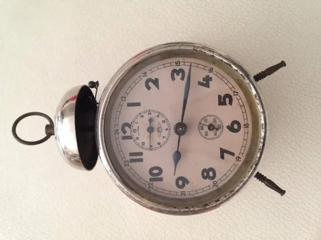

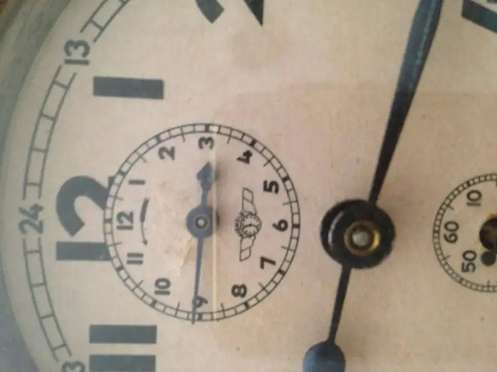

Hola a todos.
rwcientemente he subido al desván de mi tía y he encontrado un reloj despertador antiguo muy bonito y como apasionado de todo lo antiguo, tengo mucha curiosidad de saber algo de el. Solo se que la marca es alemana pero no se de fechas, fabricación, calidad... Por otra parte el reloj parece q funciona pero solo cuando lo tumbo sobre la parte trasera, si lo colocó en su posición a los 3 segundos se para. Q puede suceder??
Gracias de antemano.
Pongo unas fotos...

[TD="width: 190, align: left"] Kienzle (mit geflügelter Uhr)[/TD]
[TD="width: 220, align: left"]
[/TD]
[TD="width: 190, align: left"] Kienzle GmbH / Kienzle-Haller AG / Schlenker & Kienzle [/TD]
[TD="align: left"]Schwenningen, Deutschland; registriert am 1.6.1923[/TD]
Bonito Kienzle Moti, aunque difícil, podría ser años 30, 40 ó 50, no cambian mucho en esas fechas. Lo que comentas bien podría ser suciedad o grasa reseca, sería bueno una lavado y aceitado de la máquina, volverá a funcionar. Un saludo

Muchas gracias por tu información. Y que hay acerca de esta marca y su calidad?? He buscado pero la información me viene es muy actual, hasta parece q hay copias chinas! Por cierto me hablas de lavar y engrase pero podrías explicarme como lo hago?? Es mi primer reloj de cuerda al que le meto mano...

Y sobre todo que mire si hay desgaste en las platinas , y que las puntas de volante no estén chatas.

Cuando me ponga con el, pondré una foto del mecanismo y me decís esas zonas a verificar, ya que no se el nombre de sus piezas. Saludos
