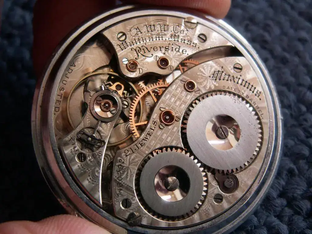

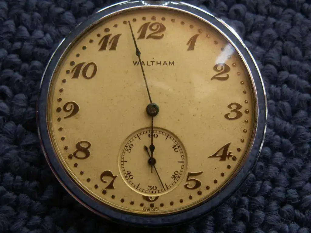

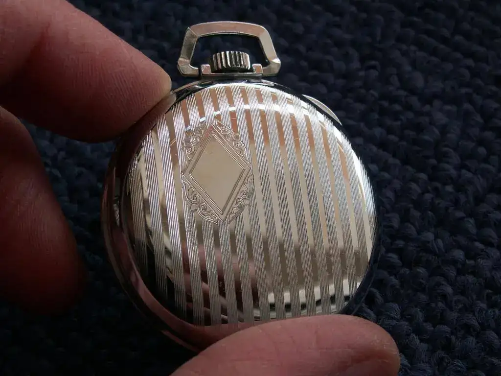

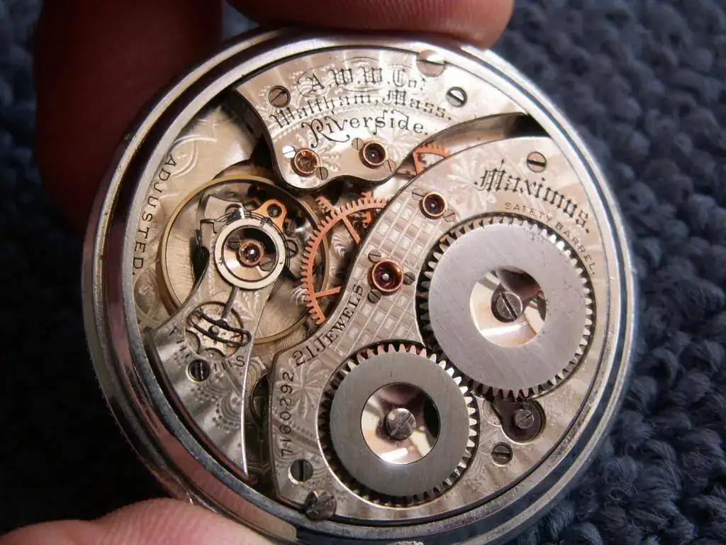

Buenas a todos , pido disculpas si les paresco algo apurado (es que estoy de salida) y la patrona que me llama . Pido ayuda para identificar este calibre de un Waltham y saber si es de grado ferroviario y si quieren opinar sobre caja y dial seran bien escuchados . Estoy en la puja que termina mañana y quisiera saber mas sobre el antes del final del remate , gracias y buen fin de semana . Ahora que veo mejor dice swiss en el dial :hmm::hmm:

No es un ferrocarril debido a la medida demasiado pequeñas 12s. Tenía que ser un 16s o 18s
Riv Max
Manufacturer: Waltham
Manufacturer Location: Waltham, Massachusetts
Movement Serial Number: 7160292
Grade: Maximus
Model: 1894
Estimated Production Year: 1896
Run Quantity: 1,000
Total Production: 11,762
Jewels: 21j
Movement Configuration: Openface
Movement Finish: Nickel
Movement Setting: Pendant
Plate: 3/4 Plate
Adjusted: Yes
Adjusted # of Positions: Unknown
Railroad Grade: No
un saludo enrico
Hola Fiegel
Es un movimiento muy bueno no te quepa duda de su calidad , (pero no es de grado ferrocarril) como te dice acertadamente Enrico solo por la talla ya no es posible (12s).
En cuanto a la caja y la esfera , no le pertenencen , reloj producido en 1896 y esa caja claramente es de alrededor de 1920.
Y añadiendo un poquito más: La esfera está repintada, cosa que no tiene nada de malo excepto por el "Swiss", que ha sido un gran error por parte de quien la repintó. Waltham no montó calibres suizos a finales del XIX -movimiento- ni en los años 20 -caja y dial-
A veces los restauradores se exceden con la imaginación.
Es muy buen reloj, pero ya sabes que es un franken. Puja barato.
