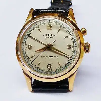

Buenas , estoy de ojo em este Vulcain com alarma con el bello y buen calibre 120 , en lo que se refiere a calibre y caja ,parece estar correcto pero lo que no me cierra es su esfera 9tengo solo esta foto ) con esa grafía Chronometre , no creo que sea grado Chronometer este calibre , alguna idea? y cualquier otra observación sera vienvenida .

Me gusta este reloj. Supongo que este sería su registro.
Vulcain CricketFabrique de Montres Vulcainet Volta / Fabrique de MontresVulcain / Ditisheim & Co.Biel und La Chaux-de-Fonds, Schweiz
dado que no creo sea este.
Vulcain Cricket / La Montre-mémoire, O Relogio Memoria, El Reloj MemoriaFabrique de Montres Vulcainet Volta / Fabrique de MontresVulcain / Ditisheim & Co.Biel und La Chaux-de-Fonds, Schweiz; registriert am 17.7.1957
el calibre si que es el 120 y te dejo datos de Ranfft por si te aclara alguna duda.

Buen día Fiegel y cesccat; este reloj está muy bien conceptuado y muy buscado por los coleccionistas. Creo que el plexi le produce por lo menos el 50% de los defectos del cuadrante. Habría que cambiarle el plexi y lo vemos, ¿no les parece?
Un saludo, Luis desde Argentina
Buen dia Don Luis , es verdade no lo lo considere , el plexi parece amarillo por el tiempo , gracias por el dato . Um saludo .
