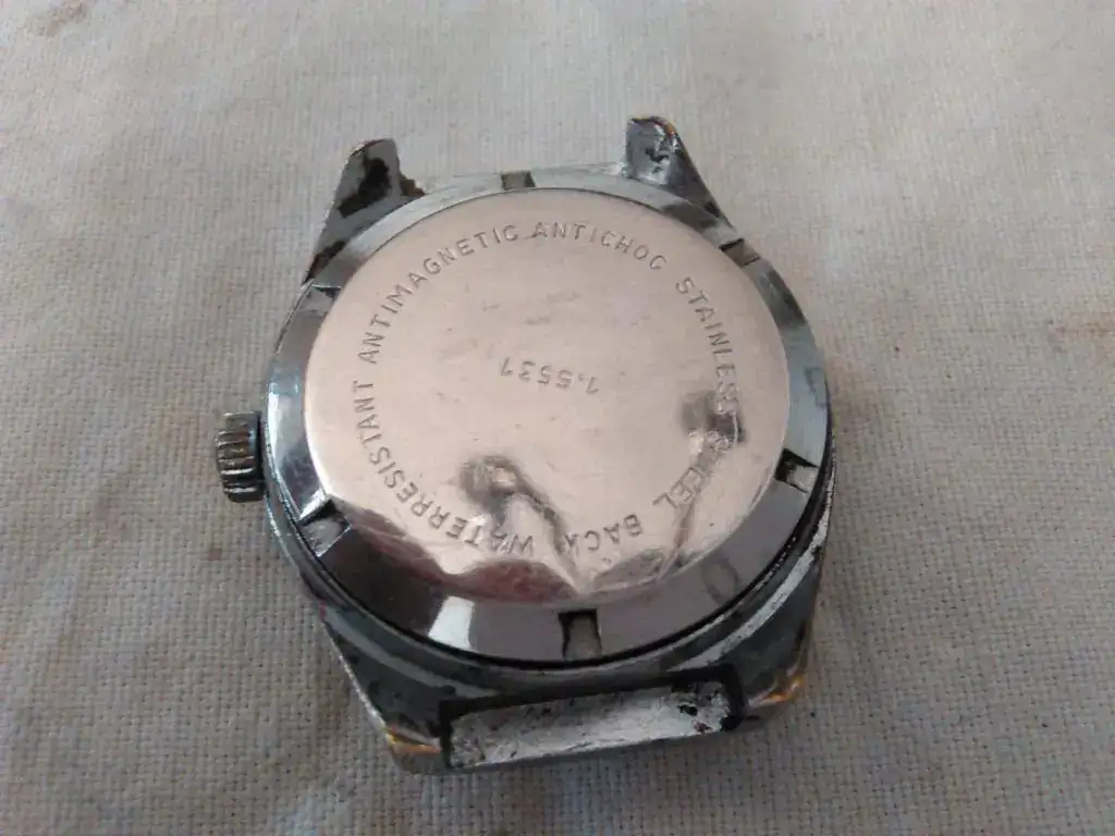

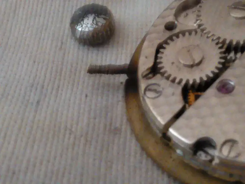

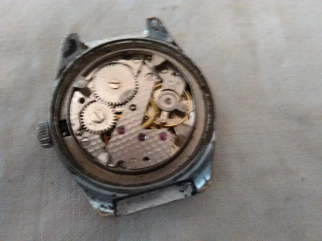

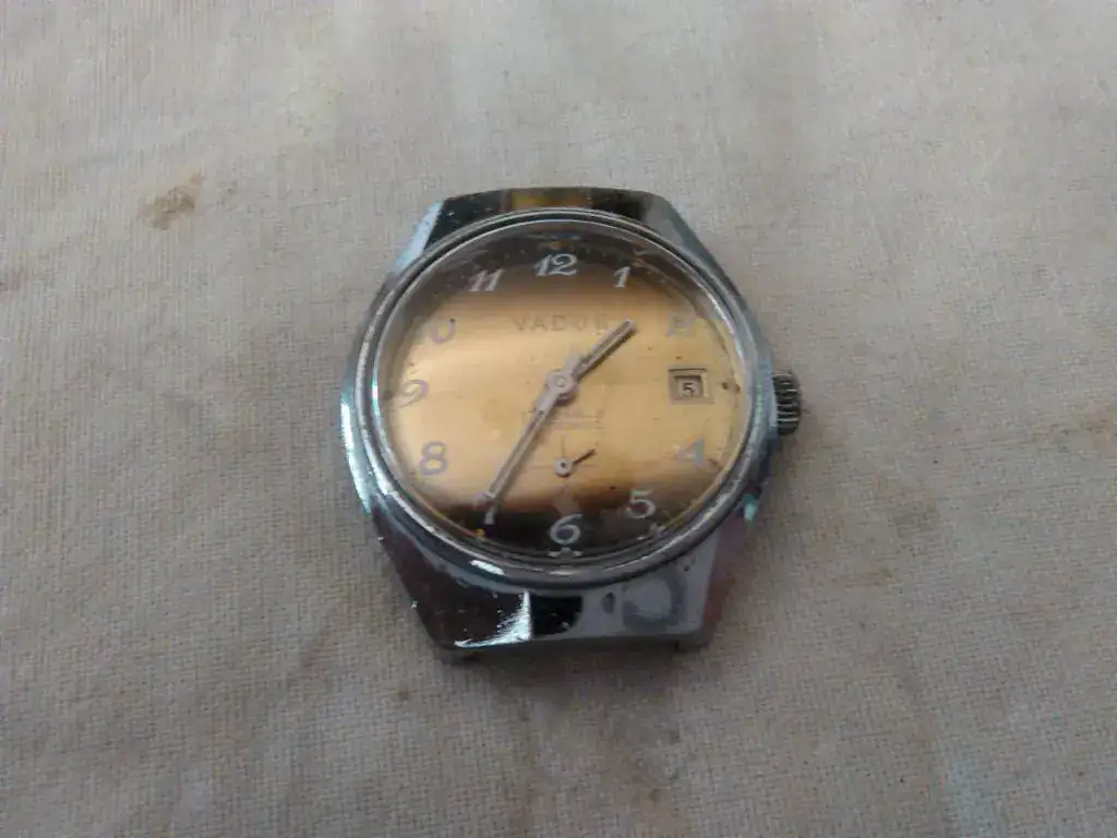

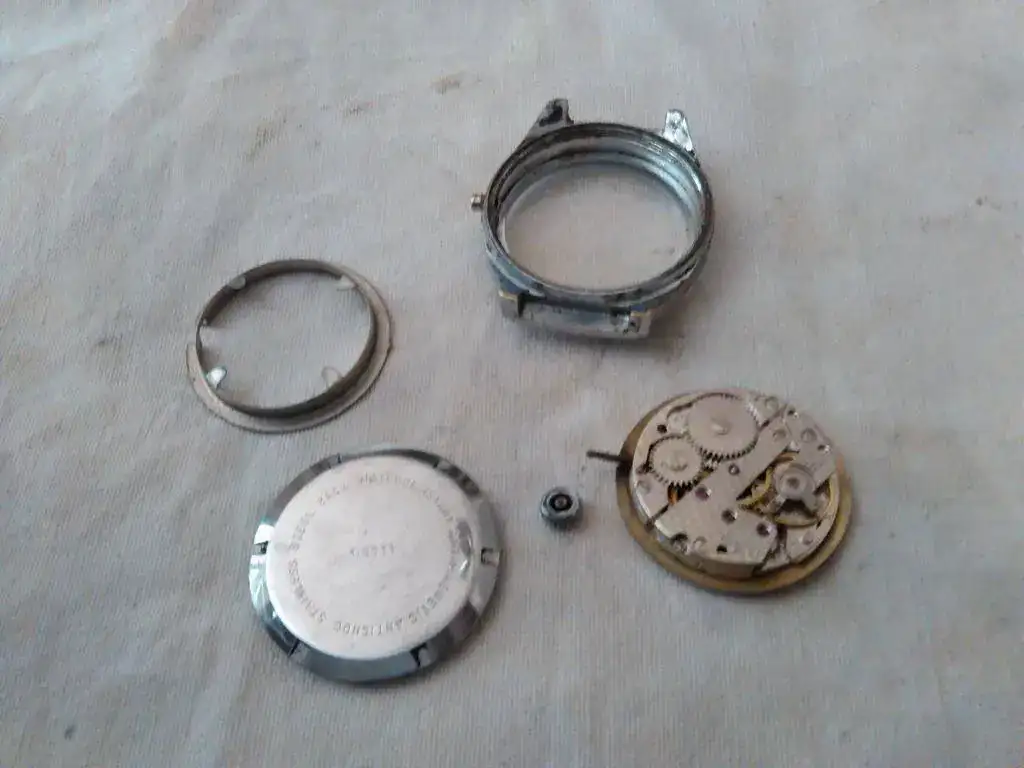

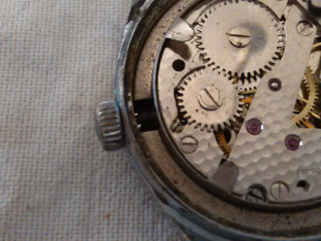

necesito ayuda para que me digáis como sacar la tija que no se.
La tija esta oxidada, la veo negra la intención es sacarla, limpiarla y volverla a poner. En la primera posicion si no me equivoco la que da cuerda va bien pero la segunda la que cambia la hora no va, debe de ser o una de dos o esta rota o el que la puso lo hizo mal.
Y como fijo la corona que se sale enseguida de la rosca, no se, ¿le pongo un poquito de pegamento cuando la tija este bien?
fotos......

Como siempre perdón por las fotos que están hechas con móvil.
quiero aprovechar que el relojero se me fue de vacaciones para yo intentar aprender.
Espero vuestras respuestas.
imagino que ya habrás probado aflojando el pequeño tornillo que está junto a la rueda de remontar en la foto número 4, el que queda por debajo de la tija. En caso de que no seas capaz, te aconsejaría llevarlo al relojero si no te quieres cargarte el reloj. Lo del pegamento que comentas no debería ser necesario, una vez que tengas la tija fuera es cuestión de enroscar la corona hasta el final. Si el reloj funciona como dices no lo tocaría porque corres el riesgo de estropearlo. En caso de que quieras aprender es preferible comprar un reloj barato en un mercadillo a ser posible con una máquina sencilla y a partir de ahí empezar a practicar. Yo cada vez soy menos partidario de meter mis zarpas en la maquinaria de un reloj, para eso están los señores relojeros, que además de tener una noble profesión son a los que les debemos encomendar nuestros relojes. Te lo dice la voz de la experiencia, yo ya me he cargado algún reloj por meter las manos donde no debo.

Muy buenas.
Para sacar la tija debes aflojar el tornillo que se ve próximo a la rueda dentada pequeña, de las dos que se ven.
Si no te funciona en la posición de ajuste de horas, lo mismo tiene algo mal puesto en la otra cara de la pletina principal, por debajo de la esfera, y tienes que repasar el mecanismo del tiret, que es el que hace la función que no te va bien.
Ten cuidado al poner la maquinaria fuera de la caja apoyada por las manecillas, que no aguantan mucho esfuerzo y se pueden doblar.
Lo del pegamento en la tija funciona, pero si la aprietas fuerte antes de ponerla en el reloj, no debería salirse.

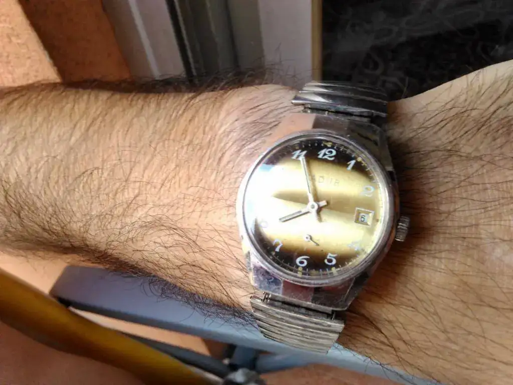

gracias a todos por contestar, lo he logrado he sacado las tija la he limpiado y a funcionar se lo ha quedado mi hermano, a mi no me gustan tan pequeños, creo es tamaño cadete.
Me ha costado pero he conseguido aflojar el tornillito, era muy chiquitín y he tenido hasta que lijar el destornillador.
así le queda al colega
perdonar la foto ha sido sacada en un momento corriendo.
gracias

De refractaria nada, metete en harina con una maquinaria más bien grande y sin complicaciones( calendarios y demás), y veras como tras alguna que otra defunción maquinil, todo este farragoso mundo de la mecánica no te parecerá tan lejano. Con un poco de paciencia y tiempo, amen de pocas herramientas y lo verás todo más cercano.

Enhorabuena, que sensación esa de que te llegue un pecio y de tus manos salga todo un reloj.
