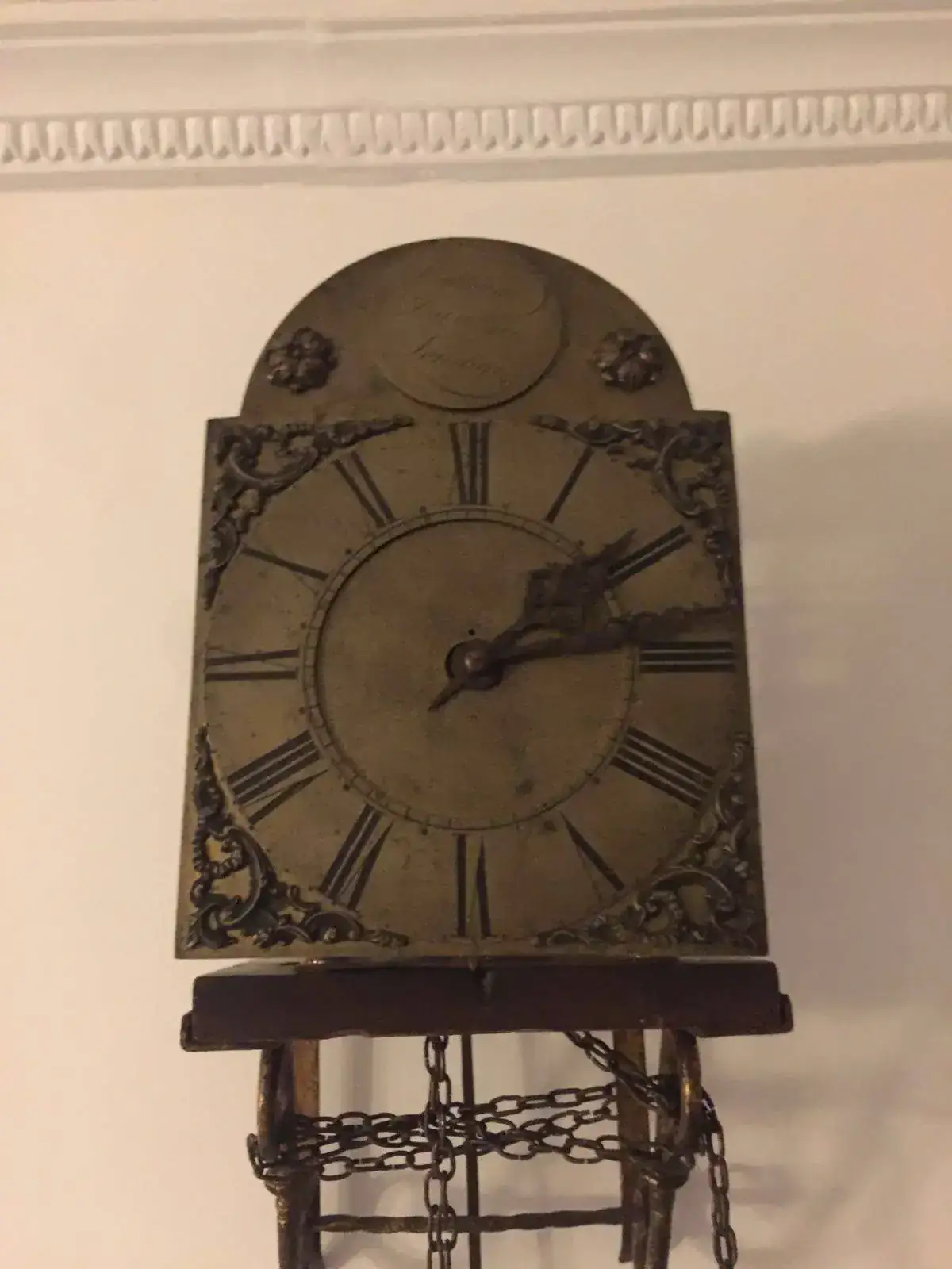

Una gran amiga tiene la pieza que muestro a continuación en su casa.
Desafortunadamente no funciona y le interesa ponerlo en marcha si es posible. Acudió a mi para preguntarme dónde lo puede llevar (en Madrid y alrededores preferiblemente).
Como no tengo no pizca de idea sobre el tema recurro a vosotros.
Alguna recomendación ?
Gracias de antemano, un saludo.
precioso reloj, tiene las cadenas enrredadas, y una fuera de su sitio, el pendulo parece estar mal puesto, si lo pones todo correcto puede que funcione, ves probado y te diremos lo que tienes que hacer. saludos
Gracias por tu pronta respuesta. La verdad es que no sé ni por dónde empezar.
La cadena que está mal puesta es la de la izquierda en la ultima foto? Supongo que debe ir entre los dos discos no?
bien. desenrreda las cadenas , la cadena de la izquierda en su sitio, entre los dos discos como dijiste, el pendulo no lo veo bien pero debe de ir colgado de una lamina que se llama suspension y tiene que pasar por una pieza que esta debajo que se llama tenedor, es por su forma.
por el medio de este tenedor, el reloj tiene que estar perfectamente nivelado, es lo mas fundamental para que funcione, le empujas al pendulo y tiene que hacer tic-tac,el tictac si esta bien nivelado sera acompasado y bonito, si lo escuchas como cojo no esta nivelado, muestra mas fotos que sean nitidas, y una del contrapeso, es un reloj por si no lo sabias muy antiguo
Intentaré hacer lo que me dices. Aunque no sé cuándo será aún.
Lo de la antigüedad lo sabía. Sobre 1700 creo, y creo que le llaman reloj linterna.
Gracias.
Informaré sobre el avance y a ver si puedo poner más fotos.

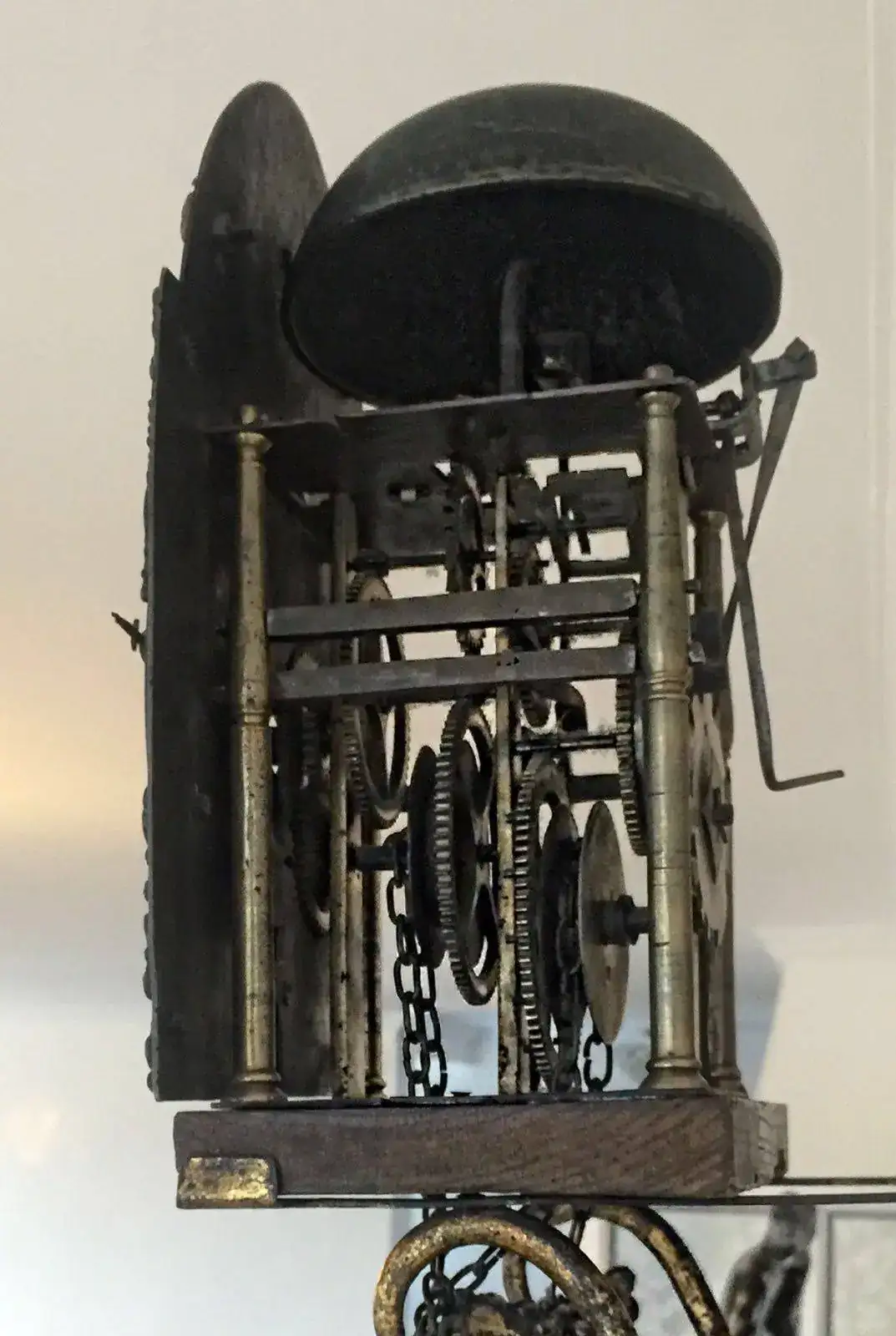

bien, de la parte trasera y del pendulo...saludos
Entiendo que las cadenas son solo para el mecanismo de la soneria no? Pues el reloj es movido por el pendulo. O me equivoco ?
Te equivocas una cadena mueve la soneria la otra cadena el reloj, el pendulo es solo el escape. Cuentanos

dices que sigues con el problema , pero veo que no hiciste nada, a si siempre seguiras con el problema no es dificil echarlo a andar, si quieres te ayudaremos, creo que tienes una cadena fuera de sitio, enredadas en el reloj, te falta la contrapesa de la cadena, y creo que tienes rota la suspension, nada dificil de solucionar, mira y haz foto de la parte superior de la varilla del pendulo, creo que se solto o rompio de la suspension , que es una lamina que esta colgada de la parte superior trasera del reloj. saludos y ya diras
