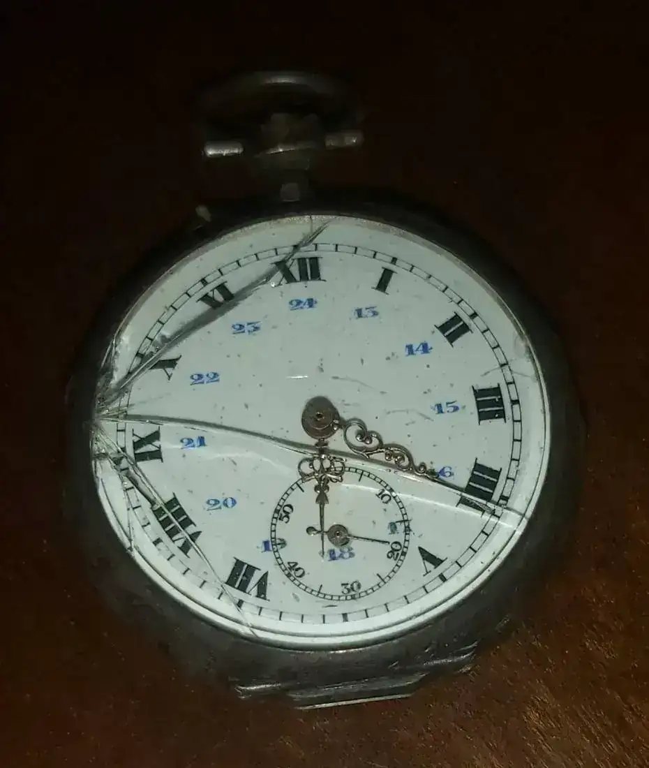

¡Buenos días a todos!
Hace un par de días no pude resistirme a comprar por 10 euros un reloj de bolsillo antiguo. Cuando lo compré ya tuve en cuenta que el cristal estaba roto y le falta la corona, pero me pareció bonito y tenía ganas de intentar arreglar un reloj, así que la pérdida no era muy grande si me equivocaba. Al llegar a casa abrí el reloj (a costa de unos cuantos rallazos en la caja, gajes de la inexperiencia::cry::). La aguja minutera estaba un tanto suelta y la apreté un pelín, siguiendo las instrucciones que he leído por aquí. Después pensé que no tendría que haberla apretado sin tener en cuenta dónde lo hacía, pues ahora las horas y los minutos no deben coincidir ::bash::. Así que después de todas estas peripecias, os quiero plantear un par de dudas antes de ponerme a intentar arreglar el reloj.
- En primer lugar, sobre el cristal: he visto que el que tenía era un tanto abombado. No creo que un cristal plano vaya a tocar las agujas, por lo que había pensado ponerle un plexiglas. Después de medirlo (y rezar por no haberme equivocado en la medida) no sé como encajarlo en la tapa. He visto un post en el que se ensañaban los pasos para poner el cristal con una pequeña prensa, pero al ser la caja de una sola pieza y estar unido todo por una bisagrita, no sé yo si con la prensa no tendría un disgusto. El pegamento, por otro lado, no creo que sea la mejor opción. A ver vosotros qué opináis.
- En segundo lugar, en el lugar donde va la corona no hay nada. He leído por la red que había relojes a los que se les daba cuerda por ahí con una llave en vez de con una corona, no sé si este será el caso. Si fuera con llave, imagino que con comprar una de la medida bastaría pero, si fuera con corona, no sé bien bien como tendría que hacer para encajar la pieza en el lugar. ¿Tendría que desarmar toda la maquinaria? ¿Basta con poner la corona a presión (no veo que sea a rosca)?
- Finalmente, la bisagra de la tapa trasera resulta que estaba rota :(, pero de tantos años se había quedado pegada. Imagino que (y como paso final si todo sale bien) lo más sensato sería arreglar la bisagra. Para esto no me veo capaz, así que tendría que buscar a alguien que me lo hiciera (no sé si un relojero o un joyero).
Esta tarde/noche pondré fotos de la maquinaria. A mi me ha parecido que no está en mal estado, pero mi ojo es totalmente inexperto. Ya me diréis.
Muchas gracias por vuestras respuestas.
¡Saludos!

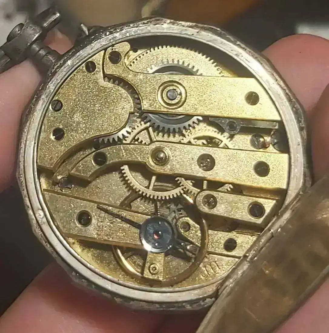

en mi opinión falta la corona. Supongo que para darle cuerda. No muestras abierta la tapa para ver si la carga es por llave. La puesta en hora es por uñero. Apretando el pulsador que hay al lado del pendant o anilla y girando la corona se cambiaría la hora, es decir se mueven las agüjas.
Muchas gracias por tu respuesta, cesccat.
Ahí va una foto del interior del reloj.
¿Es posible saber, aproximadamente, de cuándo es?
Saludos y gracias.

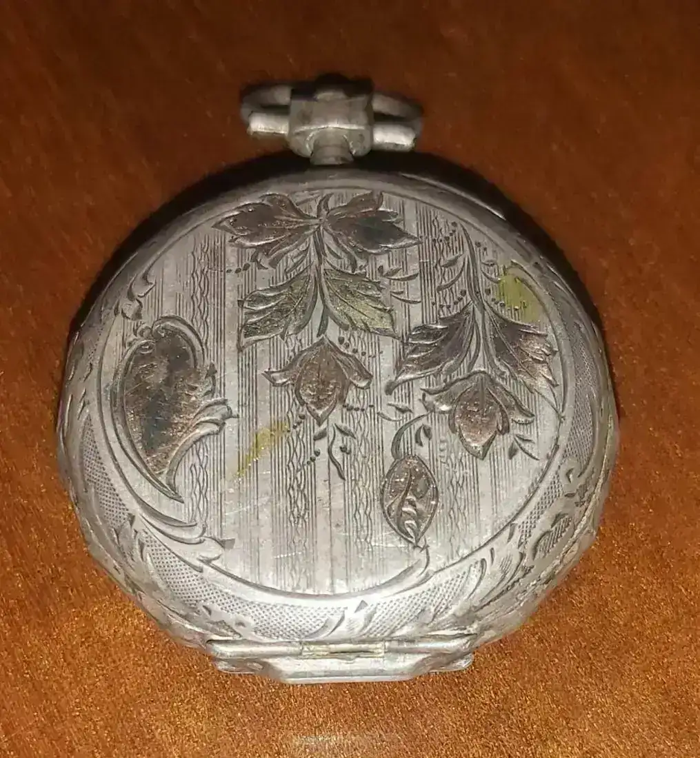

Me parece que la caja es de plata, le compraba su corona y un cristal y con mucho cuidado y paciencia lo echaba andar.
No tendrá marca, pero la máquina es buena y el reloj muy bonito.

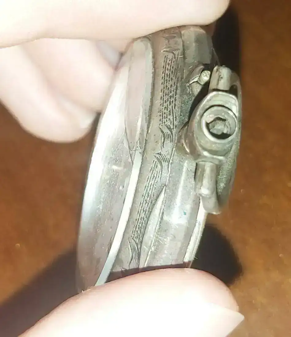

Hola Raúl. Aparentemente lo único que te faltaría es la corona. No conozco ese sistema de encastre pero la tiye (el eje que entra en el movimiento) lo vas a tener que liberar para poder sacar el movimiento de dentro de la caja. Eso va a ser necesario para cualquier cosa que necesites hacer.
No se puede dar cuerda con llave porque el eje del barrilete, en los relojes que lo permiten, es mas largo y tiene forma cuadrada. Este no.
Sobre el cristal. Yo no lo reemplazaría por plexiglas. Los cristales minerales, con paciencia y un calibre (para medir exactamente el diámetro) lo puedes conseguir en formato "bombé".
Para remplazarlo, deberás sacar el aro del frente que lo contiene. Es posible que sea a rosca y trataron de sacarlo como con los que van a presión con una navaja y por eso se rompió. Tal vez solo fue un golpe pero es común que los rompamos así los inexpertos :whist:: . Si intentas reemplazar el vidrio con el aro armado, vas a romper algo o chorrear pegamento en la esfera. No te lo recomiendo.
Una vez retirado el aro de la caja, debes tratar de sacar el cristal del aro lo mas entero posible para medirle el diámetro.
He visto pegar cristales con pegamento de secado UV y quedan perfectos. Con Loctite es mucho mas complicado pero también algunos lo hacen. Para colocar uno de plexiglas vas a necesitar un extractor que se utiliza para eso. Si lo puedes colocar a presión es porque es mas chico que lo debería y se te va a salir en cualquier momento.

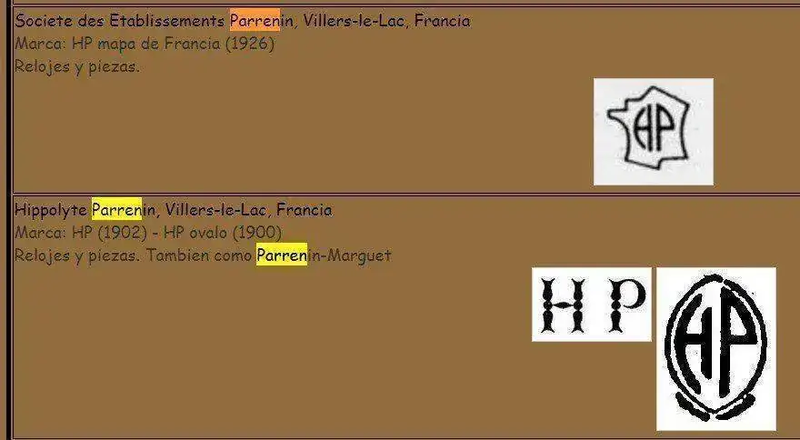

Todas las apuestas son para el Parrenin.
Estos son los logos mas conocidos:
Pero para saber mas del movimiento, la recomendación del Maesto Cesccat es ley. Mide el diámetro del calibre para no tener sorpresas. Si coincide con la base de datos de Ranfft, en este caso, tienes 99% de seguridad.
Si en algún momento le sacas la esfera, los movimientos se pueden identificar mejor por el mecanismo que está detrás.
Si tu idea es restaurar solo este hermoso reloj, busca ayuda con algún relojero que tenga herramientas y te permita participar de la restauración. Toma todas las fotos posibles de las partes ocultas antes que lo armen. Si no, te vas a arrepentir y desarmarlo nuevamente para ver el número de serie o el mecanismo de tirete es algo que te va a pesar.
Si es tu punto de partida para entrar al mundo de la relojería amateur, te recomiendo que comiences a juntar algunas herramientas básicas: destornilladores, brucelas, alguna pinza, una lupa, una morsa pequeña y otras que te vas a dar cuenta a medida que las necesites. Si necesitas ayuda sobre las herramientas, te puedo dar mi experiencia (aciertos y errores).

SI, por el uñero. https://relojes-especiales.com/threads/puesta-en-hora-de-relojes-de-bolsillo.327335/
(Mi sistema favorito de puesta en hora : por uñero , creo que es como menos sufre el reloj (es una opinión personal).
Usada por muchas manufacturas y ebauches desde finales del XIX hasta 1930 aprox.)

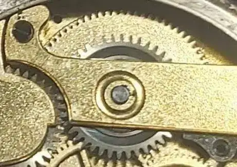

mira de identificar con buena luz y lupa las siglas que hay debajo junto al volante. Una J y una H ?
Coincido con tu opinión. Es mas simple y mas efectiva.
Lo de las siglas, no dejas de sorprenderme. JH?
Abrazo, Rodolfo
