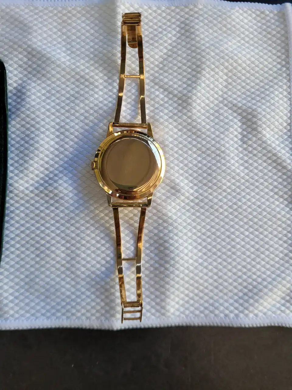

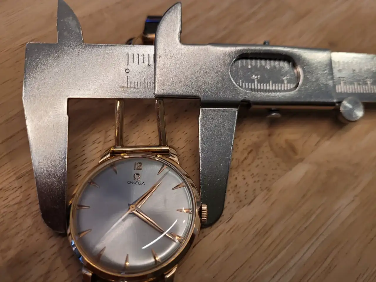

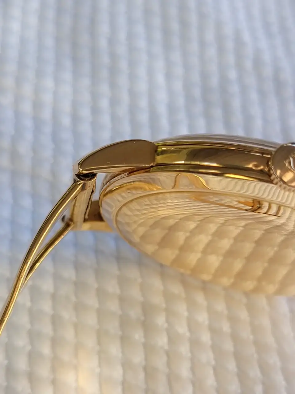

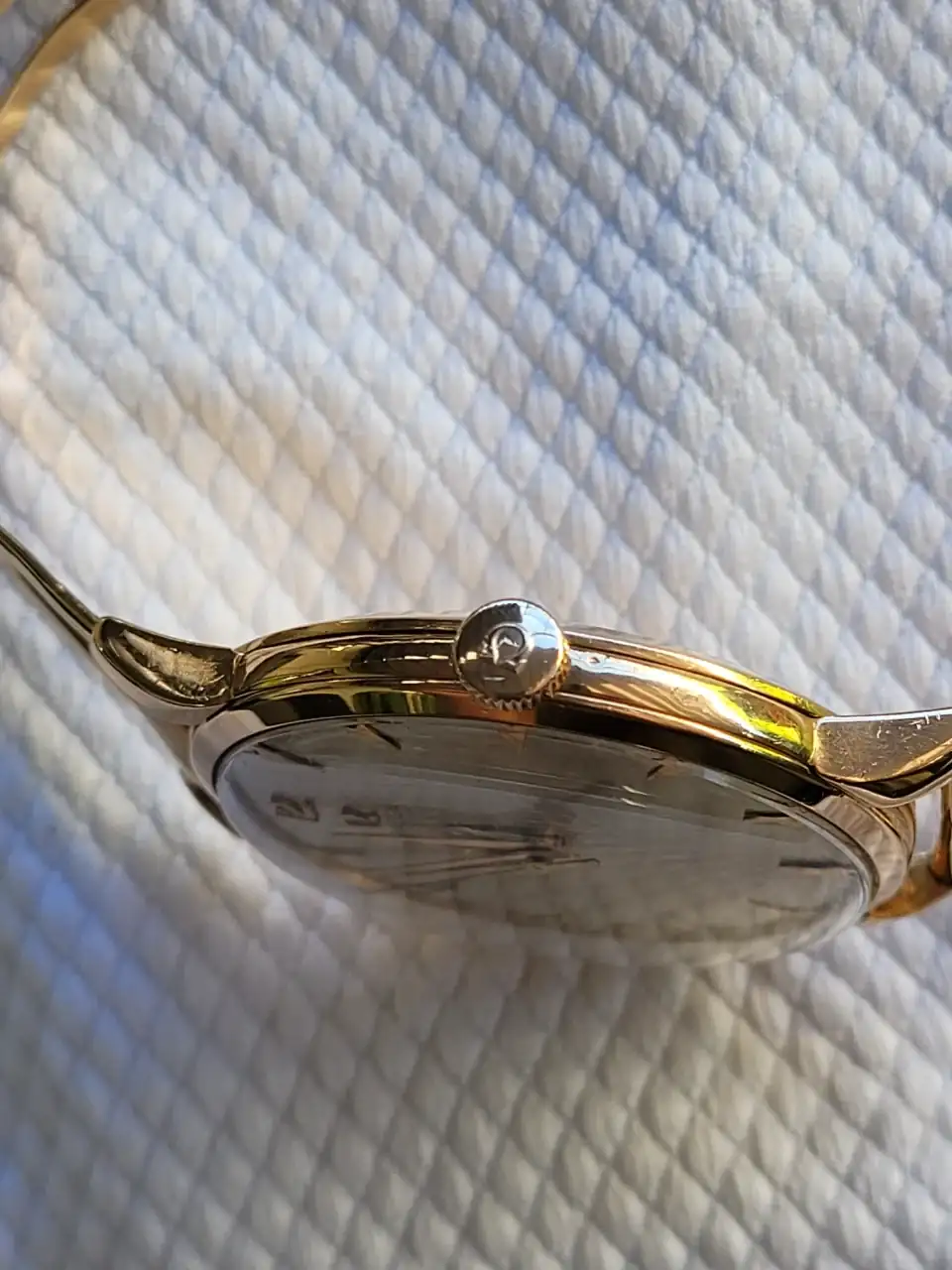

Pues va a tener que ser así porque, aunque busqué la herramienta que me dijisteis en amazon, No le encuentro la muesca por ningún lado. Ahorra subo más fotos a ver si alguien es capaz de verla. Yo creí que la tenía, pero a la lupa más bien parece una mancha oscurita. Lo he intentado por ahí y la tapa se ha llevado un leve rayoncito🤔
La caja tiene un diámetro exterior de 38 mm +-
Reacciones: txema2

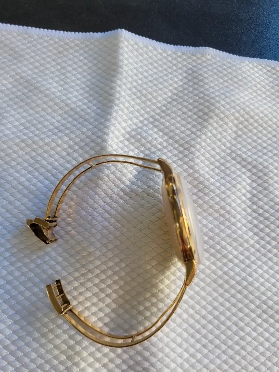

diferentes ángulos
Reacciones: txema2
No encuentro la muesca para abrirlo por ninguna parte ::bash::

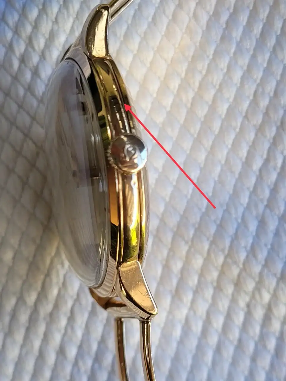

Yo tampoco la veo, es posible que la tapa se haya colocado mal y quede detrás de una de las asas. Tienes que buscar alguna rendija y meter una navaja afilada. Aquí parece que la hay.
Ahora al saber el tamaño del reloj y ver las fotos de perfil, sí parece que sea 30mm de cuerda manual y de los años 50, seguramente un calibre 283. La caja me sigue sin parecer original, y muy probablemente sea lo que se denomina caja de oro nacional. De cualquier forma un magnífico reloj.
A ver si lo consigues abrir y salimos de dudas.

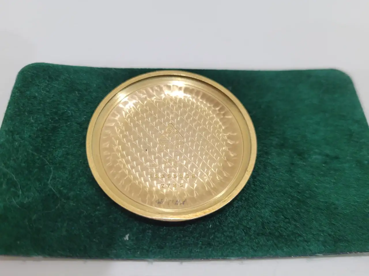

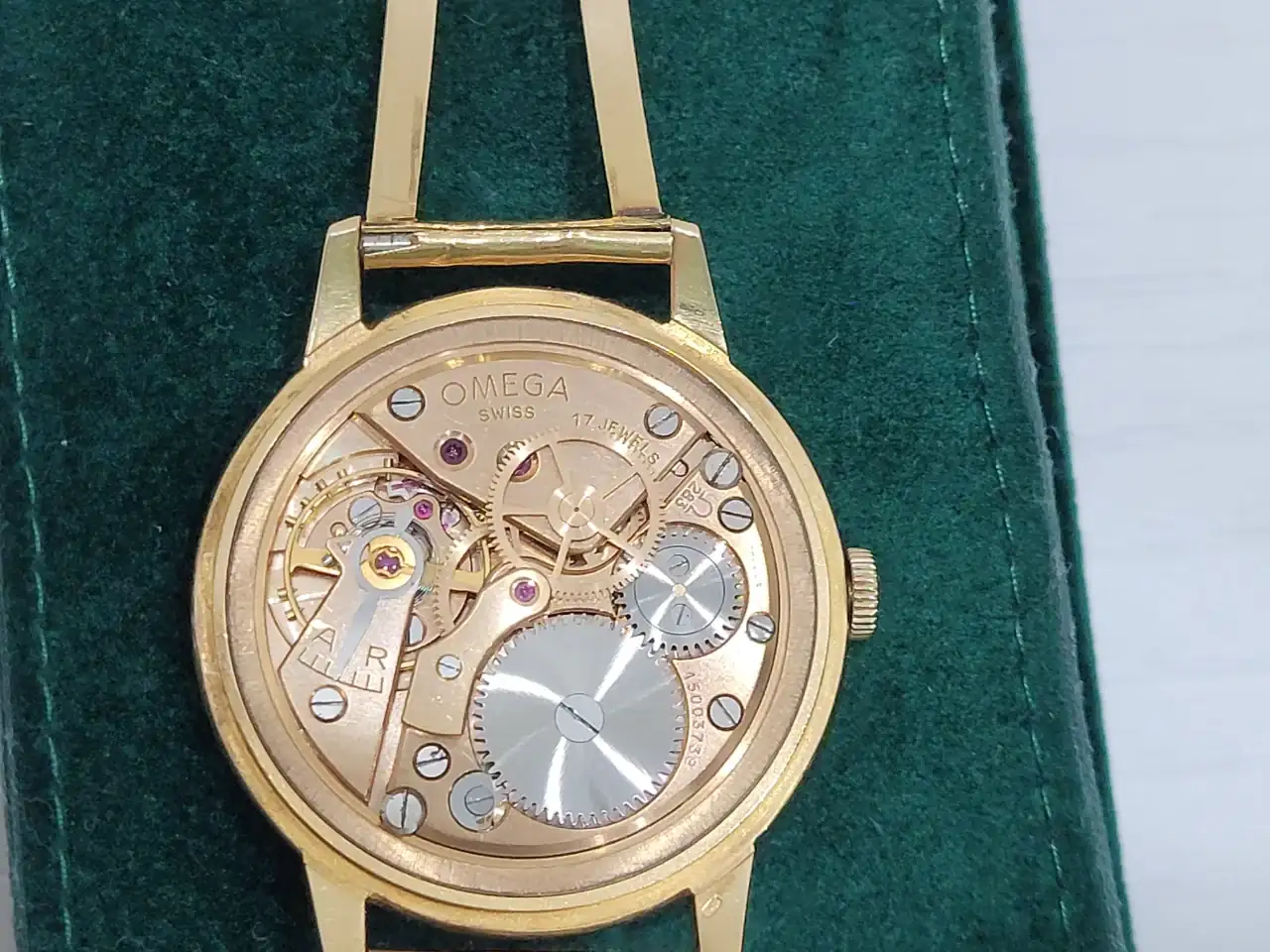

Jolín, gracias. No era ahí sino en el lado que se le suponía. Lo que pasaba es que soy tan torpe que creía que se abría por una marca concéntrica que tiene la tapa, la de la manchita...
Lo he abierto y sí parece es un calibre Omega . Ahora subo fotos. Sois unos máquinas.
Reacciones: txema2 y KIKEMORGAN

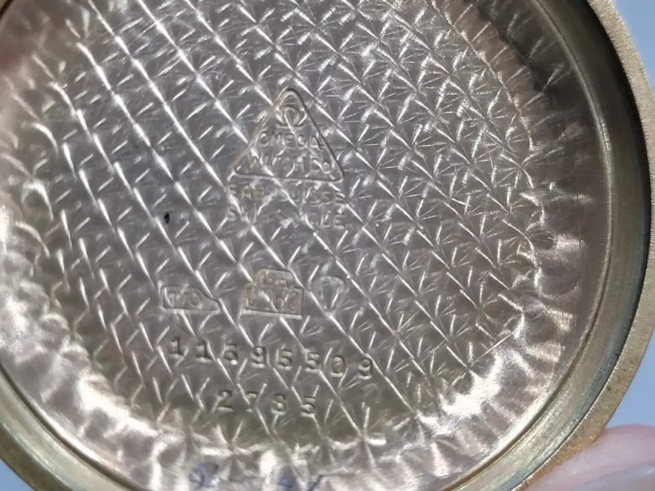

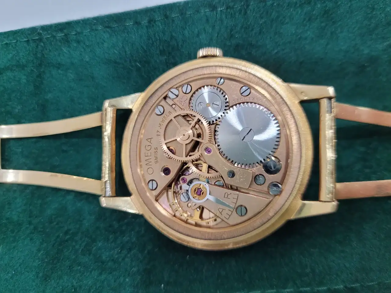

ahí van unas fotos, a ver si da pistas...
Reacciones: Habill, sakarino, chamarilero y 3 más
283 y parece que magnífico estado
Reacciones: txema2 y brasil
Pero si parece recién nacido. En todo caso, precioso.

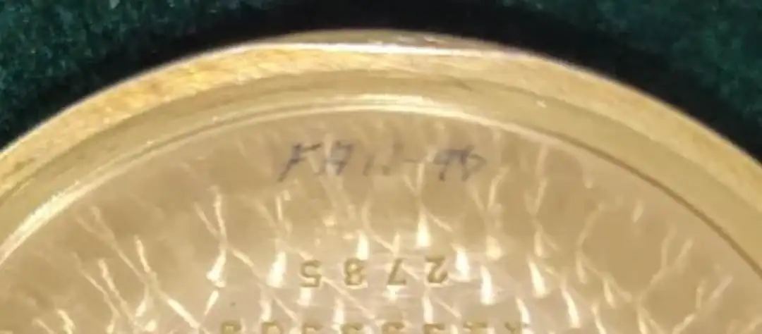

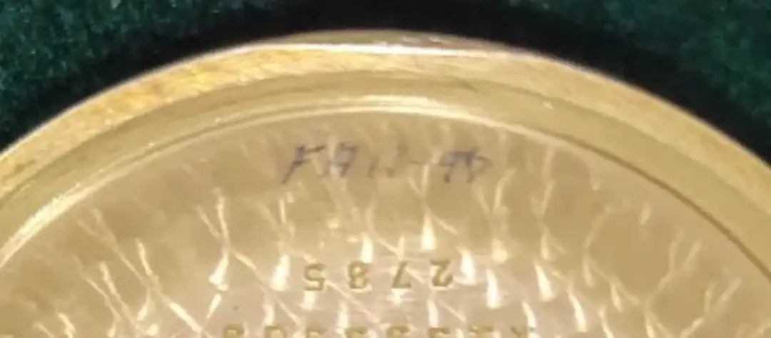

Pues ya está todo claro y todo original, excepto la esfera que se restauró. Es un calibre 283, en caja de oro original Omega 2785, y fabricado a finales de 1956 o principios de 1957.
Un estupendo reloj.

Y está anotación, ¿qué puede significar?
Reacciones: txema2

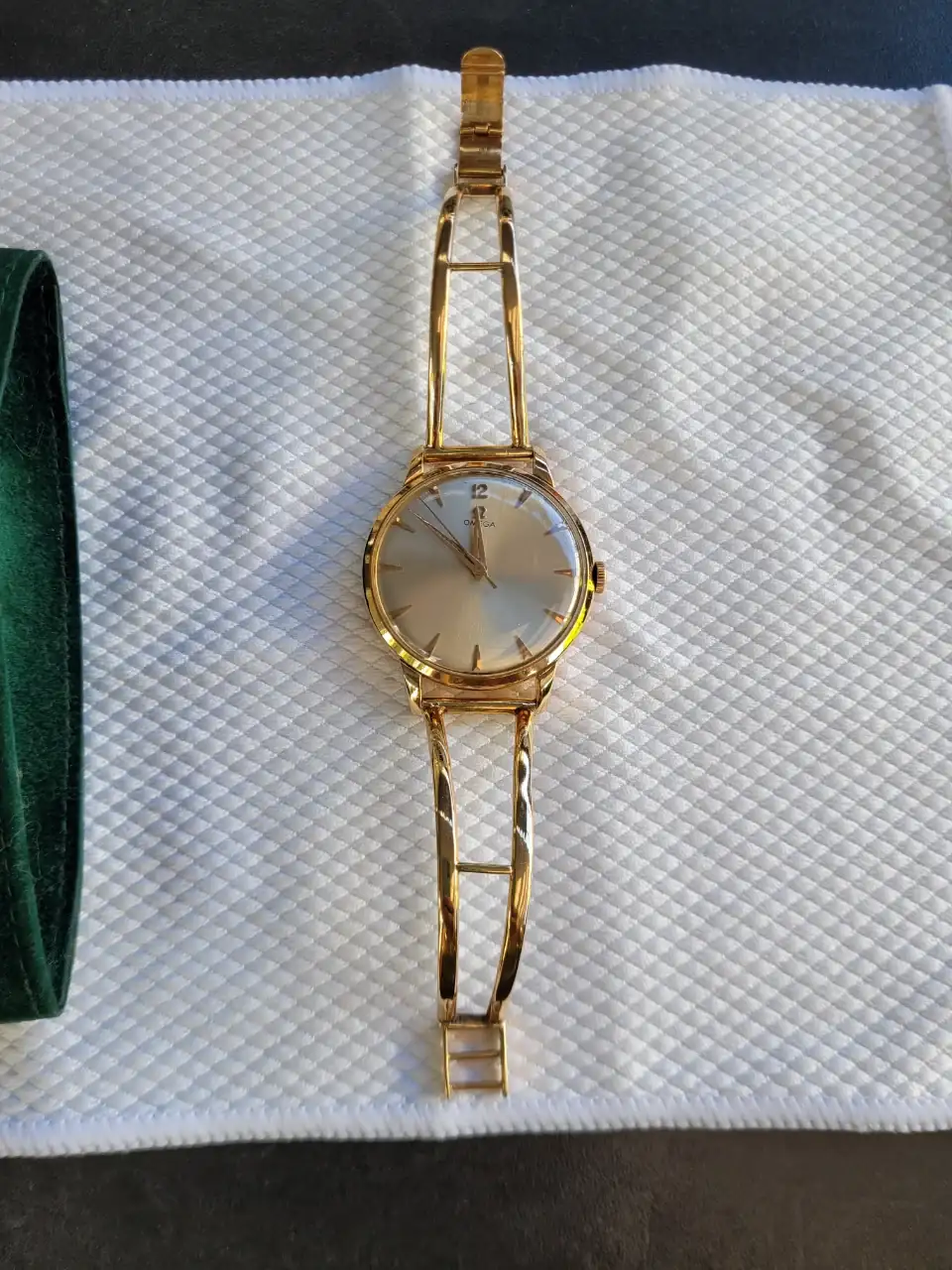

pregunta de novato, ¿por qué se sabe que la esfera es restaurada?
Yo tengo dudas de que lo esté, poca gente te hace ese soleils en una restauración
Si la restauración está mal hecha por que se delata ella sola, pero si cómo en este caso la posible restauración está bien hecha pués por intuición, y la experiencia de haber visto muchas y saber distinguirlo, yo no tengo ninguna de las dos, pero me pareció que podía estar restaurada por su buen estado, casi inmaculado para ser un reloj con tantos años, eso suele ser señal de que en su momento, se llevó a darle un lavado de cara.
Ten en cuenta que en aquellos años para la gente de a pié no existía la idea de coleccionar relojes, eran una herramienta para usar a diario, y lo normal es que eso se note en su estado, y no estaban preparados para protegerse del agua o la humedad, y eso último suele dejar señales aunque haya estado en un cajón, que la esfera del tuyo no las tenga es sospechoso. pero el estado de la trasera es muy buena señal, que el culo y la cara tengan similar estado de conservación da a pensar que pueda ser original.
El problema es que Kike no falla en estas cosas, pero Jacobo tampoco, y si el no lo tiene claro lo mismo hay suerte, en cualquier caso es un reloj precioso
Reacciones: brasil, CACUM, KIKEMORGAN y 1 persona más
Hay una ley que no se si está escrita en algún sitio pero yo si la he oído a compañeros en este rincón: agujas con radio índices con radio... Me suena que algún flagship 30L no se cumple esa ley( corríjanme si me equivoco) este para mí es el principal signo de que la esfera ha sido repintada, no hay rastro de lumen al final de los índices. Desconozco si en los 283 se utilizo el soleil, en el caso de que no sería otro signo. De todas formas me parece que la esfera está esplendida
Yo tampoco me juego un sugus de piña pero me parece que en los 56/57 no se ponía el soleil. Y como dice Jorge, había una costumbre, no quiero llamarla ley, de que si las agujas llevaban lumen en los índices debía haber bolita. Dicho lo cual, a mi me importa un pito que la esfera esté repintada porque lo que no soporto, como es sabido, es una "beautifully tropizalized dial", es decir, un mojón de esfera. Ya lo dejó dicho Gods.

Mi ignorancia no me permite entrar en esos detalles, pero el brazalete tiene estética setentera, y lo lógico es que la posible restauración no sea posterior a la fecha en que se puso, quizás fuesen de la mano, en esos años, parece raro que tuviesen el buen gusto y el acierto de llevar el reloj a alguien que hiciese una restauración tan buena, más bien la costumbre se supone que era lavarle la cara, hoy quizás fuese diferente pero parece raro que en esos años se cuidara tanto ese aspecto, más bien se iba a lo "fácil", al " déjamelo bien que es pa la boda de mi hija".
Pero vamos que me gustan estos hilos y como no puedo opinar por lo técnico voy por otro lado, así que ni p. caso, pero vamos que mosquear mosquea

Y este reloj lleva los huecos en el extremo de los índices para albergar esas bolitas, y muy pocos restauradores vuelven a poner las bolitas luminiscentes después de repintar la esfera.
Además de todo lo que se ha dicho, con lo que coincido, echo en falta las rayitas de los índices de minutos, que si memoria no me falla, que últimamente me falla mucho, estos relojes las llevaban todos.
