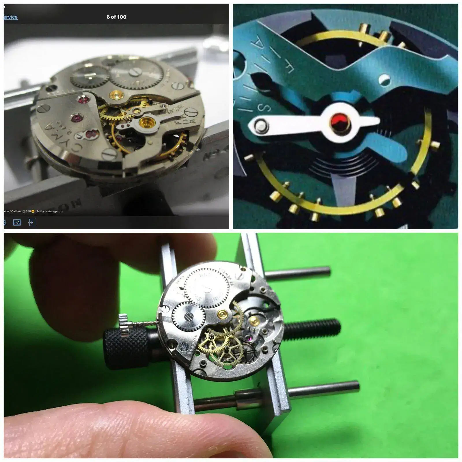

Hola! Alguien me puede orientar sobre como desmontar el rubi del puente del volante de un Cyma Cymaflex? Necesito limpiar y aceitarlo.
Creo q simplemente es levantando la placa q rodea el rubi y desplazarla lateralmente. Dañar o maltratar el reloj no es una opción así que pido ayuda para estar seguro y poder continuar.
Las fotos superiores son referenciales. La de abajo es la de mi Cyma 458
Gracias….

Mueve la palanca para un lado y el antichoc 0 incabloc saldrá entero (normalmente ) limpia con papel de fumar el rubí que toca con la punta del eje le das un punto de aceite fino y lo vuelves a montar (vuelve a poner la palaquita a su sitio)
