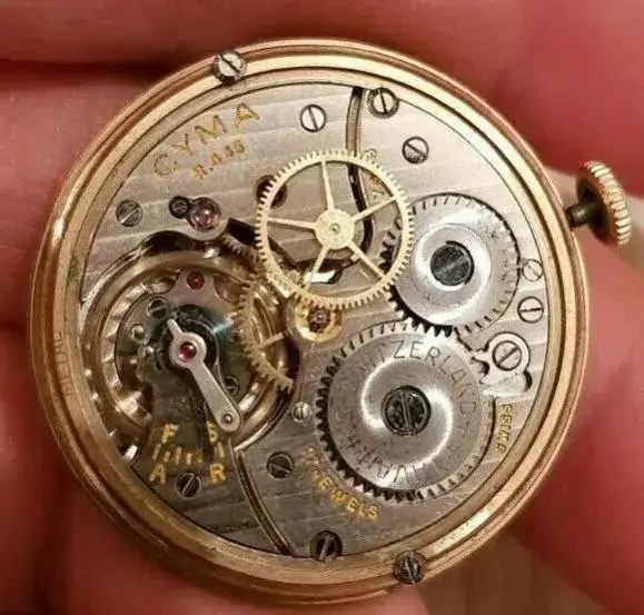

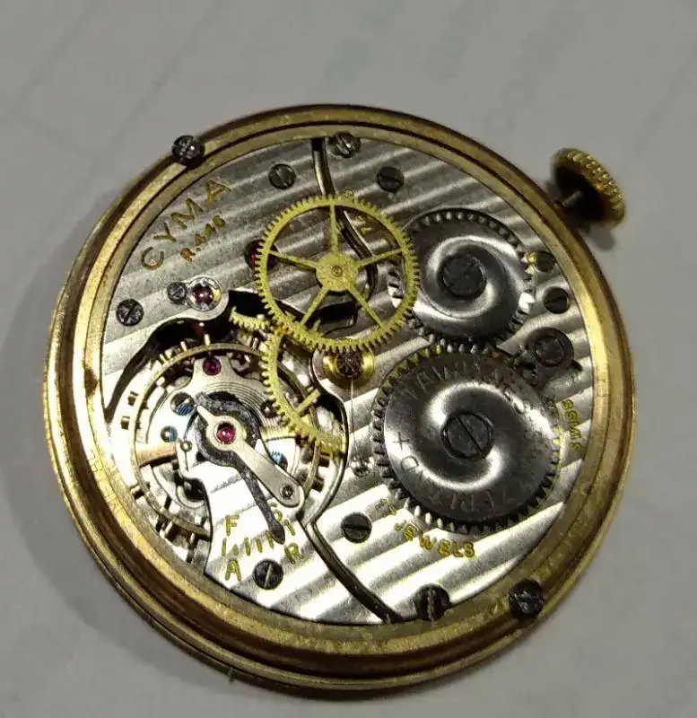

Suelo seguir bastante este foro aunque mi participación es muy escasa, dado mi alto grado de inexperiencia.
Fruto de esta inexperiencia, creo que he cometido la insensatez de comprar un movimiento Cyma R.446 (chronomètre), que no sé si funcionará bien (no le he dado cuerda pero se mueve el balance y las saetas). Tiene la esfera (algo dañada) y las saetas que parecen originales.
El problema es que este movimiento va sin caja y no sé si será posible encontrar una original (creo que debía ser una caja de oro que se vendió a peso). Eso me obligará, en el mejor de los casos, a montar un “franken”.
En este hilo de 2.014 ( https://relojes-especiales.com/threads/vintage-amigos-cia-al-07-01-2014-los-cyma-chronometre.309334/ ) se habla de los cyma chronomètre bastante bien pero no se puede ver ninguna de las fotos que se subieron.
Pido vuestra ayuda para que me digáis si vale la pena buscar una caja que pueda albergar este movimiento y, si es posible, cual sería la más adecuada.
El movimiento es de 12 línes y la esfera creo que mide 31 mm.
Adjunto fotos, algunas son las del vendedor ya que yo soy un desastre para hacerlas.
Gracias.

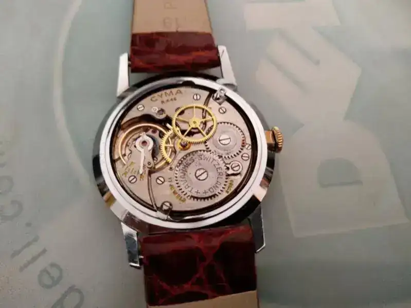

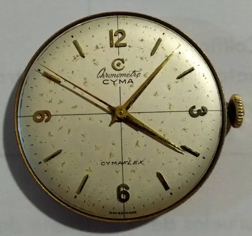

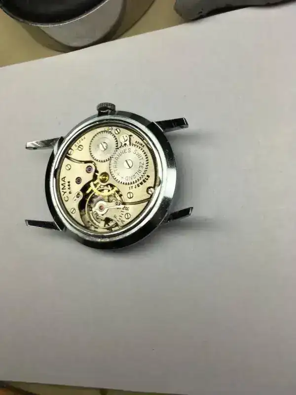

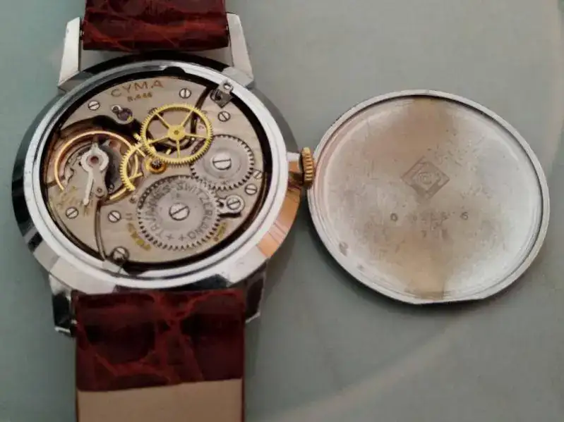

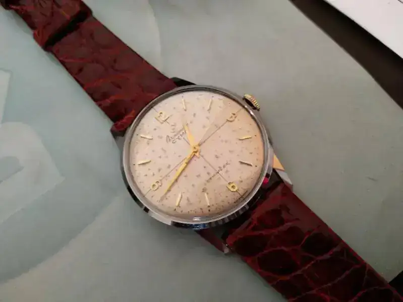

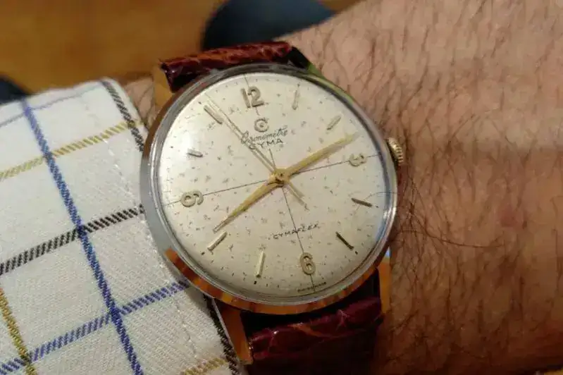

Han pasado unos días y ya tengo el reloj en mi muñeca.
En primer lugar compré la caja que me recomendaron tanto cescat como Golipo, que era una caja de referencia 2169 para los calibres R.484 y R.486. El vendedor fue tan amable que me adjuntó el plexi.
Antes de recibirla, caí en la cuenta de que la caja es cromada y la corona original es dorada por lo que pensé que quizá debería buscar una corona acorde, aunque acabé rechazando esa posibilidad. Aunque no pegue ni con cola, mantendré la corona de origen.
Tampoco me he planteado la restauración de la esfera aunque esos puntitos de suciedad no son nada estéticos.
Cuando recibí la caja se la llevé, junto con el movimiento, al relojero.
En pocos días ha realizado su trabajo aunque me ha dicho que le ha causado algunos problemas. El ha solucionado a su manera la situación, no sé si de forma muy ortodoxa, pero el resultado es que el movimiento está dentro de una caja.
Le he puesto una correa de piel de cocodrilo antigua (de los años 60) que compré nueva en la bahía a precio de saldo (2 correas por 10 €) y, a mí, me gusta el resultado.
Si pensáis que hay alguna cosa que mejore el resultado, vuestras opiniones serán bien recibidas.
Quiero agradecer a todos vuestros consejos, información técnica y apoyo.
