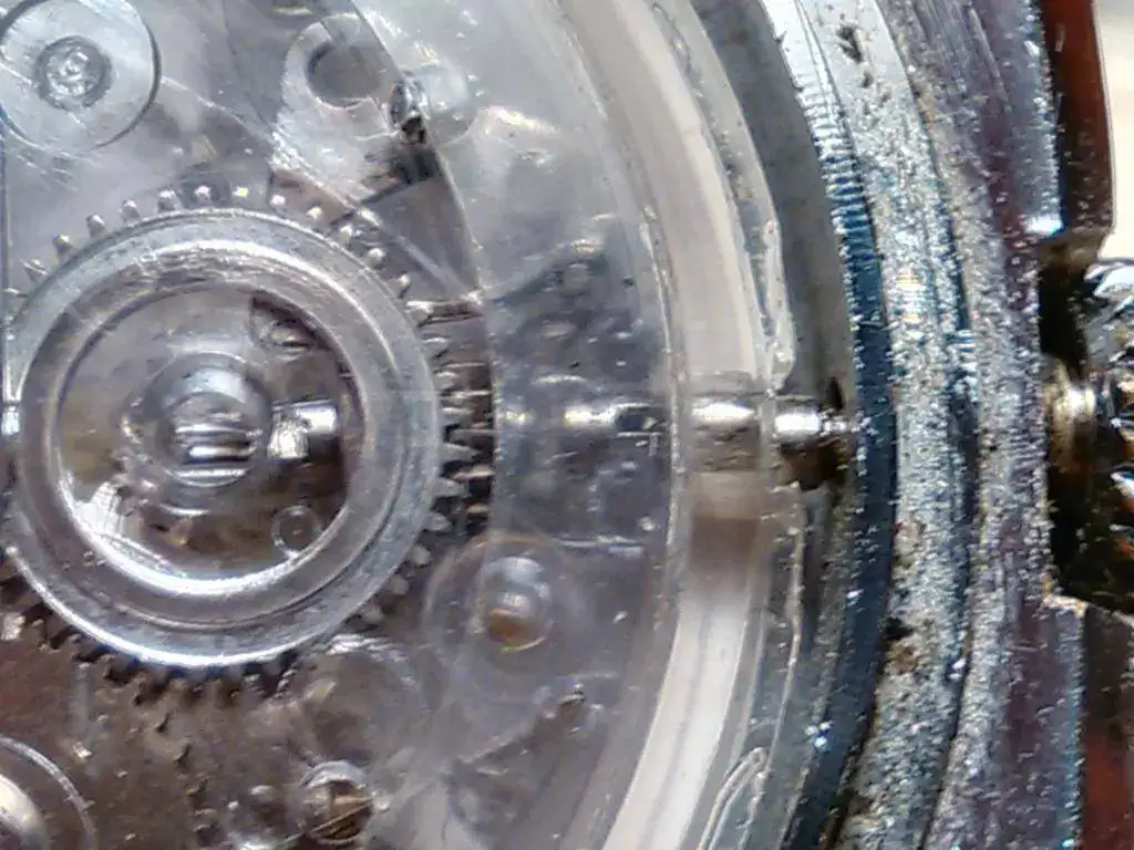

Necesito ayuda para sacar la tija de un mecanismo Tissot Astrolon con sistema de tija partida.
Es la primera vez que lo veo y estoy absolutamente desconcertado.
Espero que no sea necesaria algún tipo de herramienta especial 😡

Hola:
En este tipo de hilos, con unas simples fotillos adjuntadas, aprenderíamos todos un montón... Saludos
Siempre mejor con fotos.
    59,1 KB · Visitas: 424
Hola:
¡¡Ves qué bien!!, ahora ya sé lo que es una 'tija partida': una tija con una especie de articulación o cardan intermedio...; gracias... Saludos
Tige cardánica o partida.

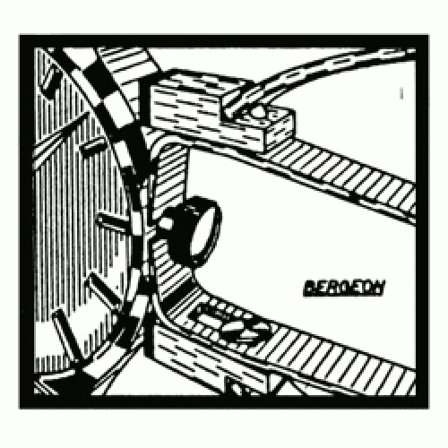

Dejo algunas imágenes y links.
Una página con el ejemplo de Omega y caja enteriza.
http://www.old-omegas.com/tool107.html
El bicho 'oficial' de Bergeon:
El Presto 9, amarillo :
Personalmente, yo uso un alicate frontal sin filo,
que se hace bien grueso hacia el mango.
Coloco en posición de hora, y voy cerrando poco a poco ,y se libera.
Para colocarlo, una vez que todo el reloj está listo,
como en el caso de los destornilladores,
fijarse dentro del tubo en qué posición está la hembra de la tige,
colocar la corona con el macho, de manera que coincidan las ranuras
y presionar hacia adentro.

Me da la impresión de que el chisme ese de Bergeon funciona igual que un sacaagujas, ¿no?
Parece que tiene un fleje para ir ejerciendo presión poco a poco. ¿Se podría utilizar en su lugar?
Enviado desde el sofá con mi THL T6S
No creo porque el chisme hace una presión considerable para extraer media tija y en los extractores de agujas prima la suavidad.
