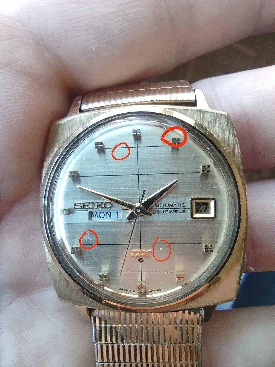

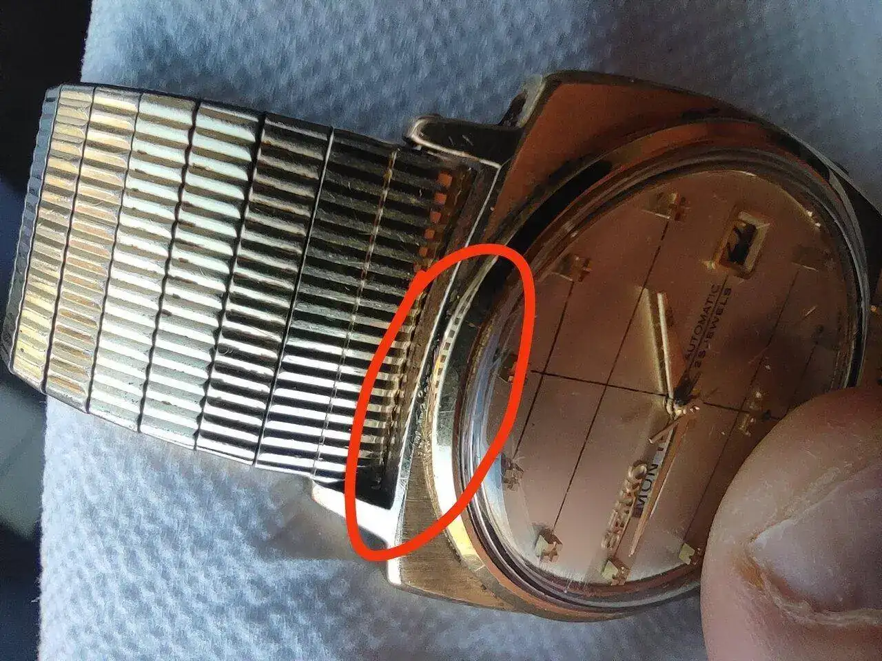

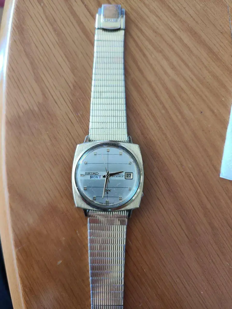

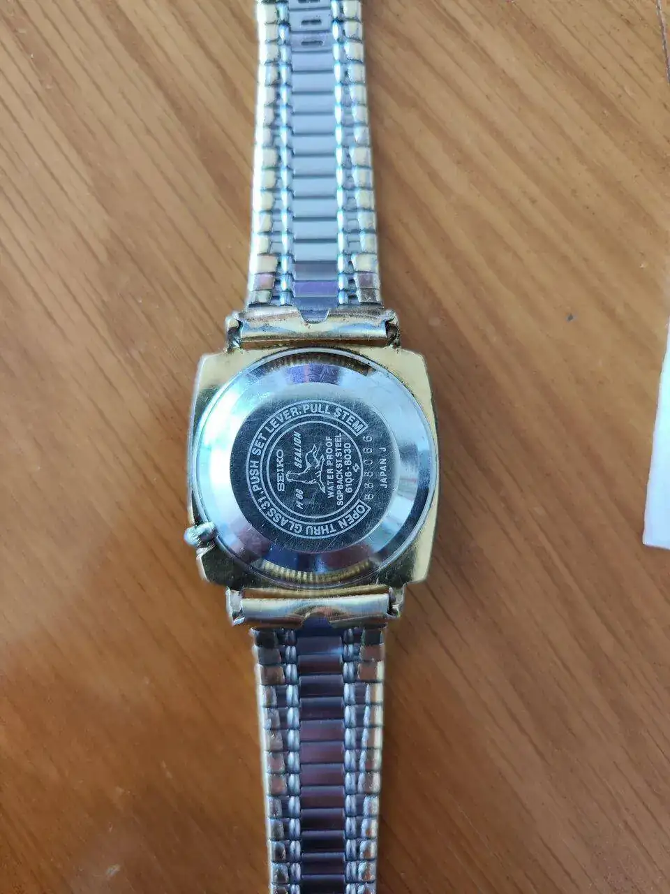

Buenas! Soy nuevo por aqui! Abro este hilo por si alguien me puede ayudar. Hace un mes compré un Seiko m88 Sealion precioso, algo desgastado, pero precioso. Lo he llevado a servicio técnico oficial de Seiko aquí en Madrid ya que al apretar la corona no funcionaba para pasar el numero de dia, ya me lo han arreglado pero he visto en videos de internet que al apretar un poco mas fuerte en estos modelos tambien puedes cambiar los dias de la semana e incluso ponerlo en japones. Esta última función no me la hace... Es que me han dejado suciedad en el dial y juraría que me han arañado el reloj al abrirlo, por lo que estoy muy enfadado. Me han cobrado 126 euros y creo que no ha sido un buen trabajo, estoy a punto de poner una reclamación. Los arañazos voy a intentar buscar alguna foto de cuando lo compre pero la suciedad ya es el colmo.

Hola, estos SeaLion se hicieron con varios movimientos, el tuyo es un 6106 que si fuese la revisión C efectivamente tendría pase rápido del día de la semana presionando a fondo la corona y dos idomas, pero como es un modelo antiguo (el tuyo creo que del 68 si lo veo bien) es muy posible que sea un 6106B o incluso A, que no tenían esas funciones. Para verlo tendías que ver el movimiento, pero en tu reloj es un poco más complicado porque tiene una caja monocasco y por lo tanto hay que quitar el cristal y la tija para poder sacarlo y ver el modelo.
En caso de ser la versión C, podría ser que la corona no sea la original y eso impida presionar a fondo, no se ve bien en las fotos pero me parece que no es la que le corresponde (que es una 35M10NS1, ya no se fabrica pero se puede encontrar)
De todas formas, para poner el día correcto prueba esto: mueve las agujas hasta que pase el día y la fecha y después las mueves hacia atrás hasta que veas que el día da un pequeño salto, vuelves hacia adelante y pasará un día más, y así hasta que tengas el día que quieres.
Ah! Y si al pasar el día ves que solo tiene un idioma, ya sabemos que tienes la versión A o B, si tienes dos idiomas tienes la C.

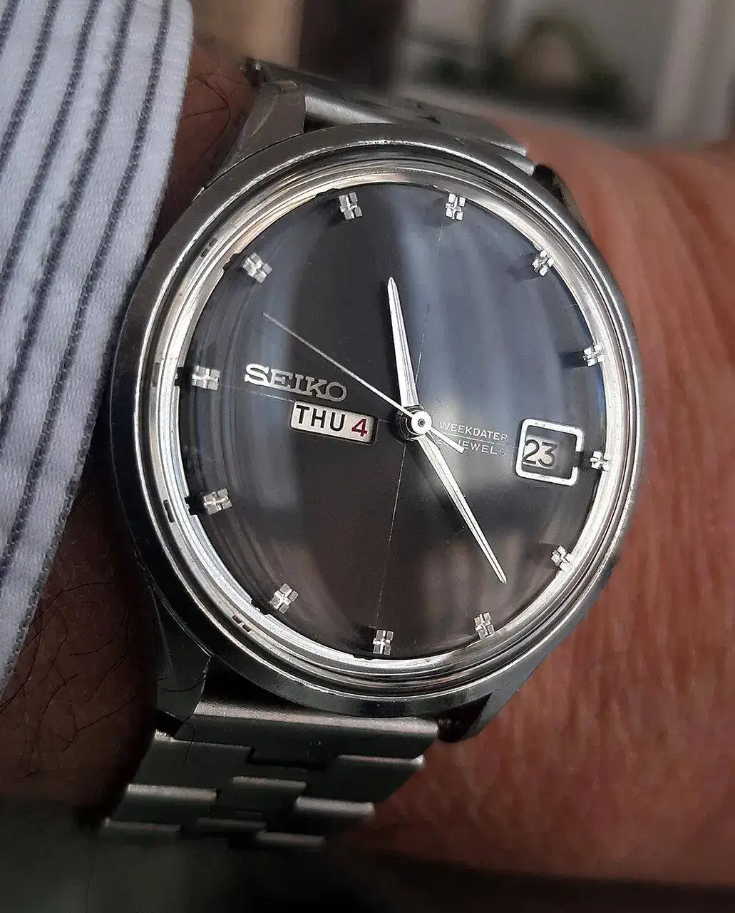

Este es el mío, del 67, con movimiento 6206 que va a 18000 alternancias y acabo de hacerle una limpieza completa. Es un Weekdater M55.

Muchas gracias por la aclaración! Veo que al pasar manualmente el dia solo aparece en un idioma, supongo que si tuviese tambien japones ¿se veria entre los dias en ingles entiendo? Ya que usted veo que sabe bastante! algun relojero de confianza en Madrid y fiable? Ve normal lo de servicio tecnico oficial? Soy nuevo en esto y estoy algo decepcionado.
Claro, si tuviese otro idioma (no necesariamente japonés) lo verías al pasar de día. No se que es lo que necesitas hacer en el reloj, si es solo limpiar el cristal por dentro te lo puede hacer cualquier relojero, si necesita un servicio del movimiento tampoco es complicado en un 6106, por ejemplo puedes pedir presupuesto en Fernando Cler.
