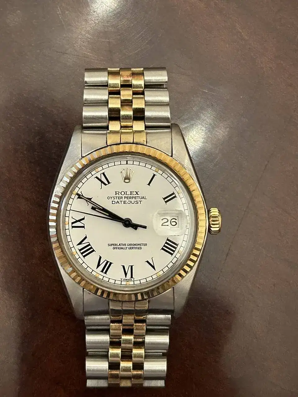

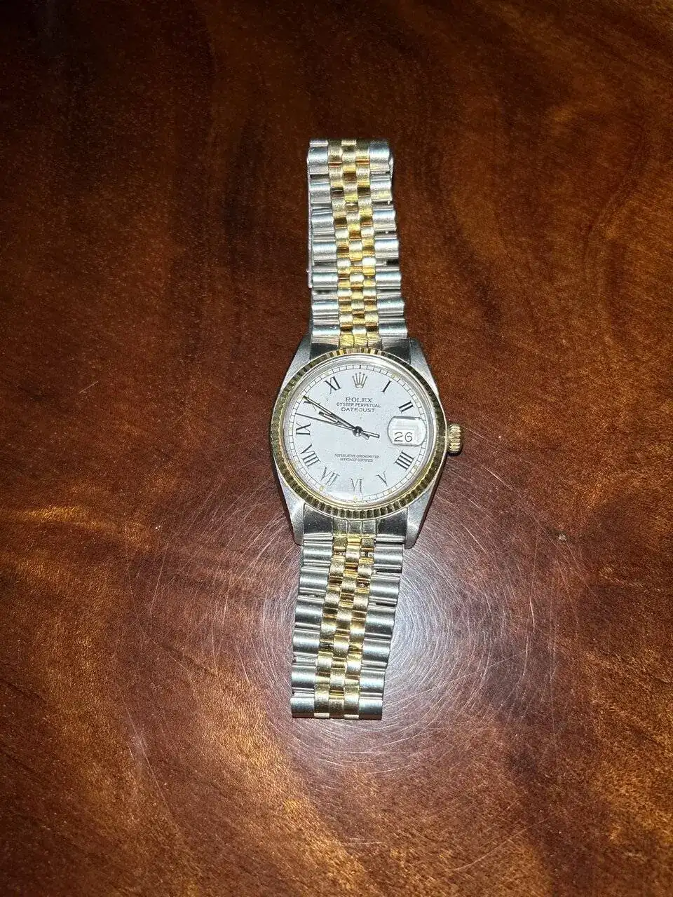

Hace poco he heredado un rolex Oyster perpetual Datejust de mi tío que debe ser de los años 80. Me lo he estado poniendo estos últimos días y todo genial pero el otro día de repente decidió pararse el segundero y no soy capaz de que vuelva a funcionar.
Imagino que lo tendré que llevar al servicio o Tecnico … sabéis más o menos lo que puede costar o que puede ser lo que le sucede?
Muchas gracias a todos !
Adjunto algunas fotos y vídeo

En el servicio técnico oficial calcula unos mil euros. A cambio: reloj como nuevo con todos los recambios originales y con su tarjeta de garantía (ideal para el día de mañana si no tienes la original…).
Peeeeero, en este caso, yo buscaría un buen relojero independiente (Talleres Paco 😁). También se quedará muy bien y por menos de la mitad.
Reacciones: rabbitigle, Mercier11 y hordierez
Sobre unos 800-1000€ supongo, depende lo que haya que hacerle.
Muchas gracias a todos. Lo llevaré a una relojería que conozco a ver qué me dicen
Lo de llevar un Rolex a una relojeria "que conozco" puede ser buena idea.... o no, sin querer desmerecer a esa relojeria y a su relojero, ojo relojero no es el que despacha ni el que cambia pilas, es un reloj para poner en manos expertas en tales menesteres, repito que con eso no digo que esa reojeria que conoces no sea la apropiada.
Por lo demas ya te lo han explicado bien, si quieres la papela oficial, a pagar, y sabes que te queda bién y como ya te han dicho esa papela (si no la tienes ya) tiene su valor si un día lo necesitas, otra buena opción es enviarlo a un taller independiente con prestigio, y aunque esa factura no lleve la coronita, dará a entender que no le ha puesto cualquiera las manos encima, y por ahi tienes a Dans Relojeros (La Coruña) y aqui mismo puedes contactar con su dueño.
Reacciones: Ruterillo, rabbitigle y El Táctico
Dans es una buena opción, lo que me imagino que no sabrán que tiene hasta que lo abran.
Puedes llevarselo a un Paco, que aparte de majo y con muchos amigos te cobrara minimo unos 400€, te limpiara y lubricara el calibre y te cambiara las pocas piezas que tenga y te dara garantia local (vamos que si no es en tu misma ciudad al reloj le tocara viajar) o puedes dejarlo en el SAT de la Marca, donde pagaras unos 700€, te limpiaran y lubricaran el calibre y te cambiaran todas las piezas que tienen establecidas en la revision , cuando no alguna mas que tu reloj necesite concretamente y ademas tendras dos años de garantia mundial, que lo mismo te vale en tu ciudad que si estas de vacaciones en Osaka o te trasladan a trabajar a Murcia

TIENE PINTA QUE SE ESTA SALIENDO EL SEGUNDERO DE SU SITIO, SI LAS DEMAS AGUJAS VAN, VA A SER ESTO, AVERIA FACIL DE ARREGLAR

Ojalá sea que se está saliendo el segundero, que tiene pinta, ya que veo la aguja un poco inclinada hacia delante y que no sea muy caro, ya que me haría mucha ilusión poder usar este reloj
Respecto al otro comentario, las otras agujas no se mueven, ya que creo que es el segundero el que arrastra las demás

Segun la esfera es una referencia 1601, lo digo por el Buckleys Dial. Esta esfera en un 16013 (el modelo despues) no hay.
Pues si tengo razon este reloj es de los anos 70 y seguro nunca visto un Conze en medio siglo, o solo un relojero de la esquina.
Es tiempo, para conservar el valor que tiene, hacerlo bien y por esto recomendo el SAT en la calle Serrano 45. Tu eres de Madrid, puedes preguntar directo y tienes una respuesta de expertos. Tienes que tener en cuenta que, ahora falta cambiar algunas piezas por el desgaste normal en tantos anos. El relojero en la esquina no va a cambiar nada y en un ano estas igual.
Si,- es dinero que tienes que pagarlo, pero como no pagastes nada por el reloj y luego tienes un ROLEX como nuevo, los mil Euros no es nada.
Los proximos 20 anos tienes un reloj que no hace mas problemas y puedes hacerlo todo hasta nadar en la piscina.

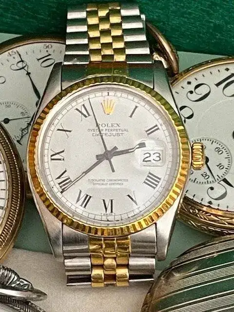

Compartimos modelo, es el primero igual que veo en el foro. El mio la ultima vez que se reviso fue al SAT, de eso hace tiempo y creo recordar que entonces cobraban unos 600€. Este es del año 1983.

Justo ayer me mandaron el presupuesto de la reparación en el SAT, 950€. Me dijeron que necesitaba un cambio de corona pero que había que hacerle la revision completa para hacer este arreglo...

Pues la verdad no lo sé aún. Igual espero unos meses a cobrar una cosa y lo llevo al sat porque no hubo manera de que solo arreglaran lo estropeado

Puedes hacer la prueba de preguntar en un taller paco cuanto te costaria la revision mas corona de oro y todas las piezas originales que figuran en el presupuesto que te ha hecho el SAT
