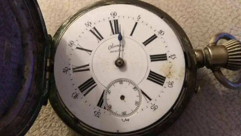

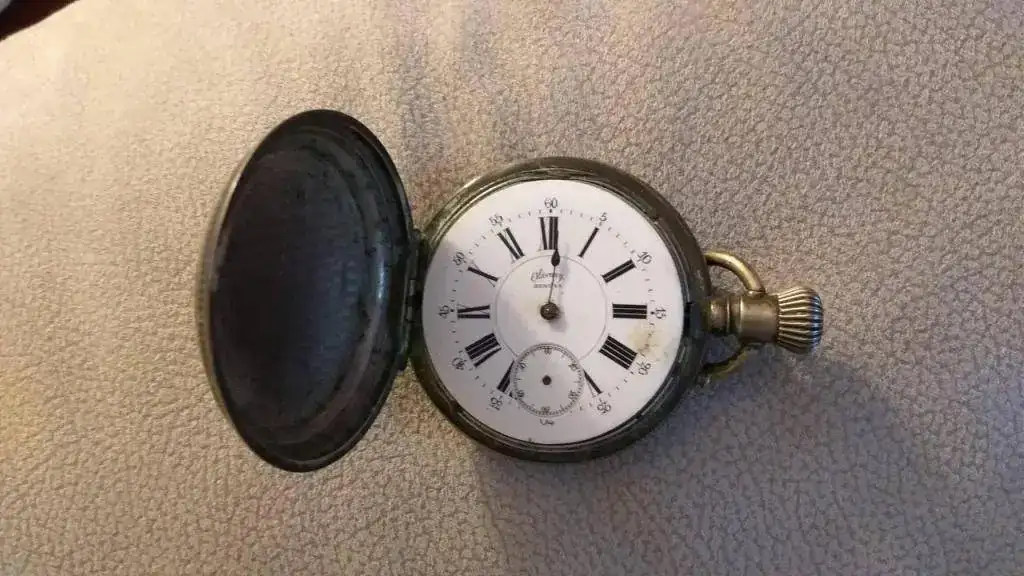

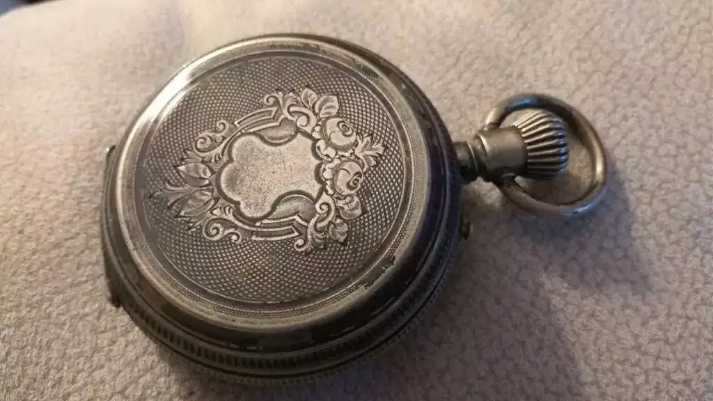

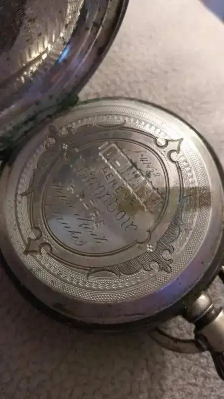

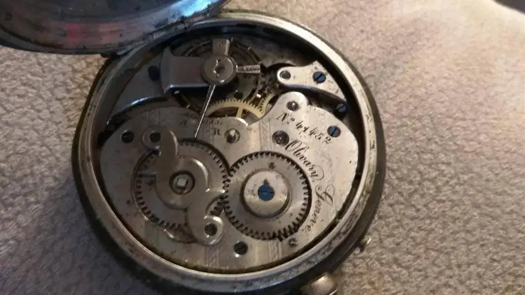

Hola
Unas preguntas acerca de un reloj que mi madre tiene en casa desde hace la tira de años.
Solo se que es bastante antiguo y poco mas. ¿Alguien puede decirme algo de el? Como veis, le faltan las agujas, el cristal y creo que un aro. Si le doy cuerda parece que funciona ¿Se podría arreglar? ¿Cuánto podría valer el arreglo?
Poco encuentro sobre esta marca OLIVARY, pero no descartemos este nombre. James Favre-Fallet. Si hubiera relación " Georges Favre nació el 12 de diciembre de 1843, cinco años antes de su único hermano, James - Emile Favre - Fallet. Son los hijos de Jules-Louis Favre Bulle nacido en Locle en 1816, él mismo relojero y Albertine Matthey del Lugar nacido en Ponts-de-Martel. https://forumamontres.forumactif.co...-zenith-a-travers-le-temps-150-ans-d-histoiresaga-zenith-la-manufacture-zenith-a-travers-le-temps-150-ans-d-histoire.
https://relojes-especiales.com/threads/ayuda.264627/
por si alguien puede confirmar esta relación

Con Olivary - Gèneve, hay un problema,
porque claramente James Favre-Fallet es de St Imier.
Los FJF propiamente dichos que vi por ahí, son de otra calidad
y están marcados con el símbolo de FJF en alguno de los puentes.
También pude ver un par de relojes de igual calibre y marca, etc al presentado acá,
y en alguno tiene la estampa de "P.J." y la figura de una balanza,
y ésta es una marca de Paul Jeannot, de La Chaux-de-Fonds,
aunque es posible que se trate del ebauche usado,
si es que realmente este Olivary era marca de Favre-Fallet.
En mi opinión pueden ser de la misma procedencia,
ya que los Favory son bastante similares.
Y también puede ser que Favory y Olivary, fuesen marcas más populares
que los propios FJF.
Y es posible también que utilizara "Gèneve" en ambos,
como manera de promocionar estas marcas.

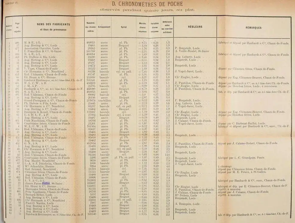

Presentó en el Concurso de Cronometría del Observatorio de Neuchatel, de 1892,
un cronómetro de bolsillo nr. 106607, con áncora suiza, espiral Breguet,
para la clase D, que eran observados durante 15 días, en posición plana,
en temperatura ambiente.
