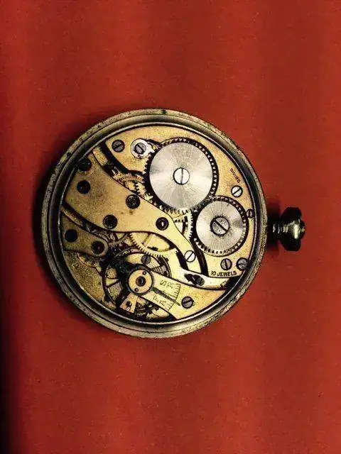

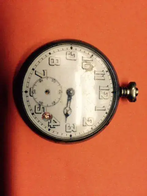

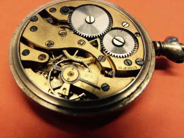

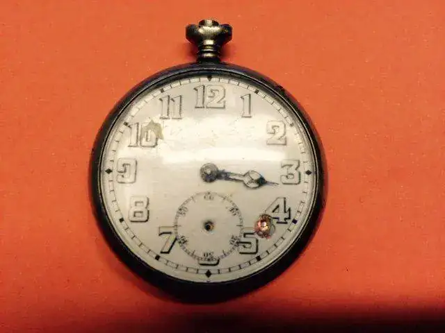

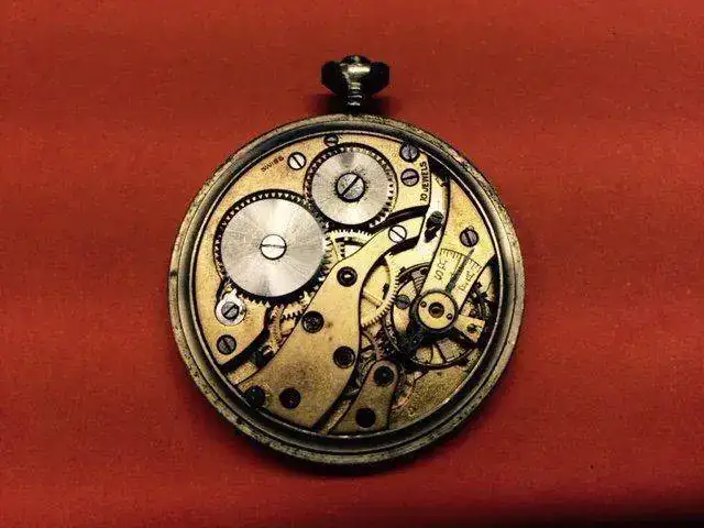

Hola a todos,
Soy nuevo en este foro y hace tiempo que lo voy siguiendo, pues mi primer oficio fue el de relojero, pero solo llegue a reparar despertadores por lo que me considero un neófito absoluto en la materia y mas aun viendo la de emprendedores y profesionales que hay por este foro.
Mi pregunta es para ver si alguien me puede ayudar. Tengo este reloj de bolsillo del que adjunto algunas fotos, que le falta la tija y la corona y la verdad es que no se como puedo saber que tipo de tija y corona tendría que pedir. Como puedo identificarlo. Tomando medidas quizás? o hay algún otro sistema y por ultimo donde podría adquirir estas piezas.
Muchas gracias de antemano a todos.

Y sobre el reloj... bueno, haz lo que quieras, pero yo particularmente no le dedicaría muchos esfuerzos; me parece bastante bulgarote, valga el exceso de confianza por mi parte, y en un estado no demasiado atractivo.
Por cierto, de intervenirlo vigila que no tenga radio, a pesar de que aparentemente ha desaparecido por completo.

Cuanda Rafagil te ha comentado que tengas cuidado con el radio , se refiere a las agujas , cuidado al manejarlas.
Realmente coincido con Rafa : el reloj esta en un estado ... por debajo de lo restaurable para un reloj de esta calidad (baja).

El reloj que muestras tiene aspecto de ser de alrededor de los años 20, época del "boom" de los relojes con números y agujas pintados con radio. Y tu reloj tiene muchas posibilidades de haber sido pintado con radio en sus tiempos.
Aunque aparentemente ha desaparecido es posible que aún queden restos, aunque solo sea en forma de polvillo. Y el radio, un siglo mas tarde, sigue siendo radioactivo aunque no lo parezca.
Sobre recuperar ese reloj no hay consejero ni consejo que deba prevalecer sobre tu voluntad, pero creo que es muy fácil encontrar relojes más merecedores del esfuerzo que el reloj que muestras, y a muy buenos precios.
