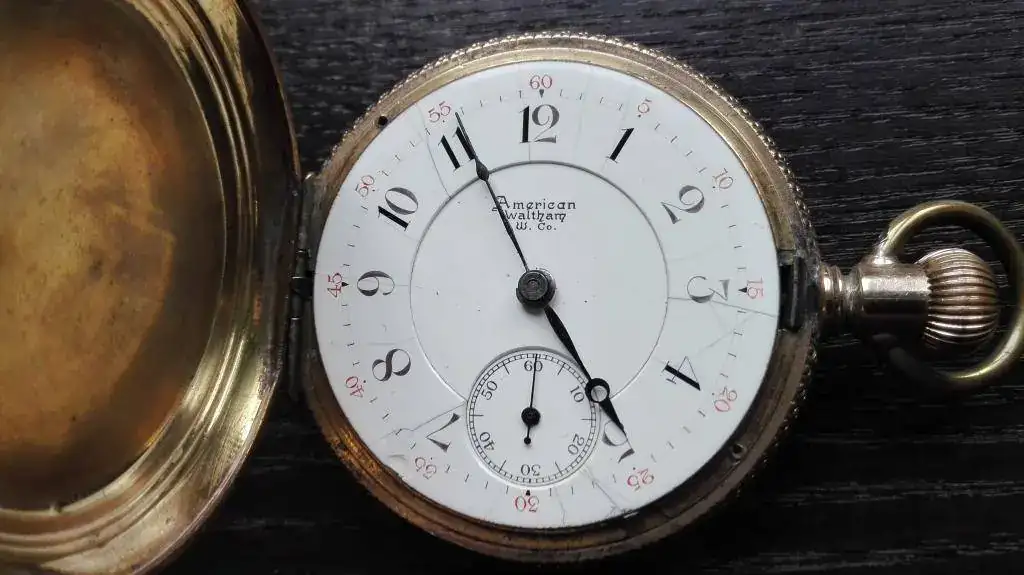

Haciendo limpieza de relojes en mal estado para reparar, me he llevado la grata sorpresa de encontrarme
con este Waltham que por la numeración creo que es de 1888. Debe de ser uno de los primeros ejemplares
que compré hace ya tiempo y que estaba escondido en un rincón (quizás porque le falta el cristal).
El caso es que funciona la mar de bien y aparte del estado de la esfera y la falta de cristal, el resto está en muy buen estado.

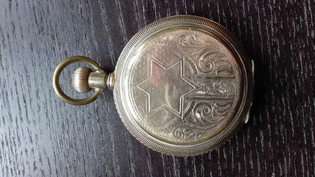

Me gustaría poder averiguar el tipo de movimiento (mide 4,2 cm) y si la grabación de 14K que figura en la tapa significa
que la misma es de oro de 14k o simplemente que lleva baño.Agradeceria cualquier otro aporte sobre el reloj.

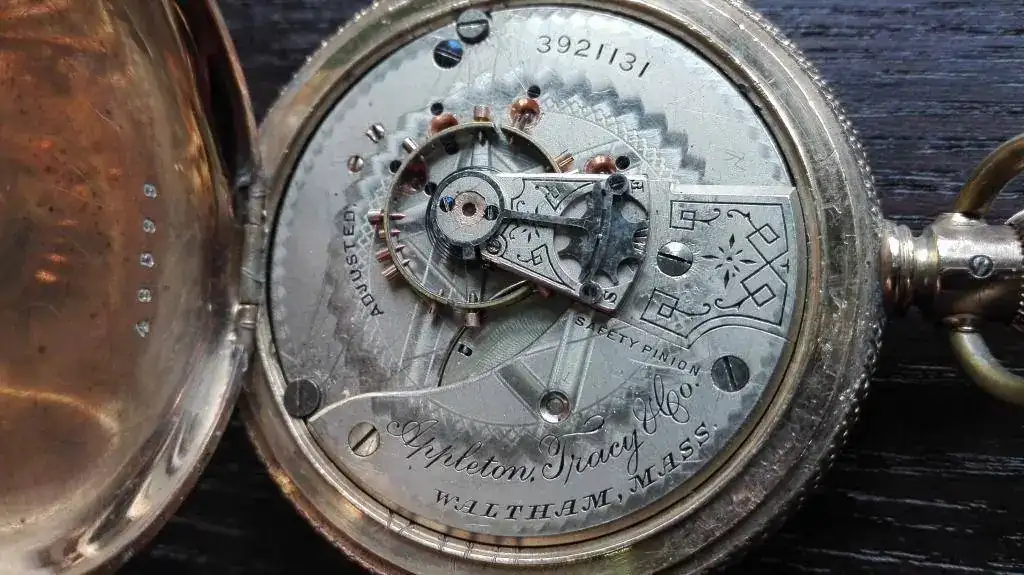

Es una talla 18 , 15 rubís de 1889 (según P.W.database) , modelo 1883 , grado A.T & Co (Appleton Tracy).
La caja pienso que es de oro solido de 14k , es de la casa Canadian AWCCo.

En principio lo mas probable es que se trate de oro de 14k. Cuando están bañados, lo mas normal es que indique por ejemplo "10 years warranted".

Por cierto, el reloj aun conserva su bisel?. No lo he visto en las fotos.
El reloj esta completo. Tan solo le falta el cristal.Gracias por tu aportacion
Hola pepelu55. Si te animas a quitarle los pelos y reparar la esfera, es relativamente fácil restaurarla, y te quedará un reloj fantastico, el cristal lo puedes encontrar para ese reloj sin problemas.
Tempus lo siento pero la rueda alada de AWCCO fue diferente con la rueda hacia dx y las alas diferentes. ésta fue una marca del Philadelphia Watch Case Co. en fin le vendida a la Keystone. me parece el 14K que sea gold filled. pero los americanos fueron bastante evasivos en declarar el material.
