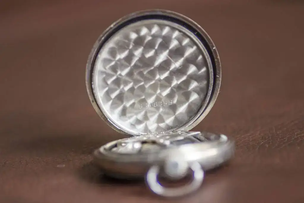

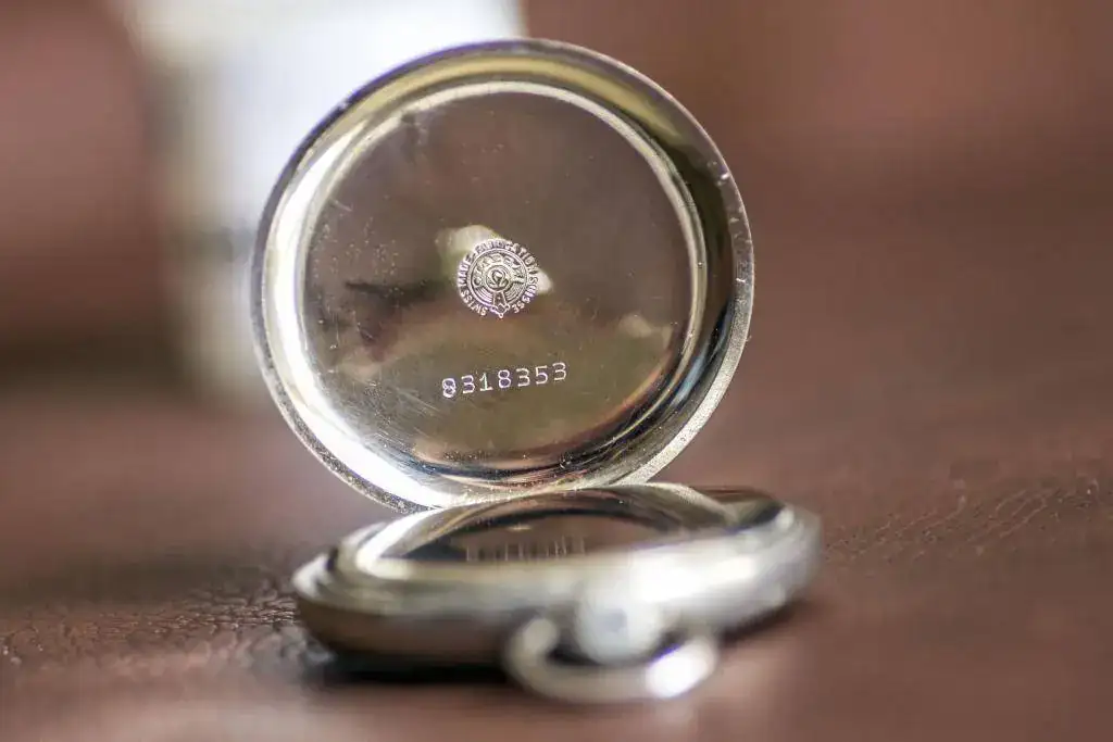

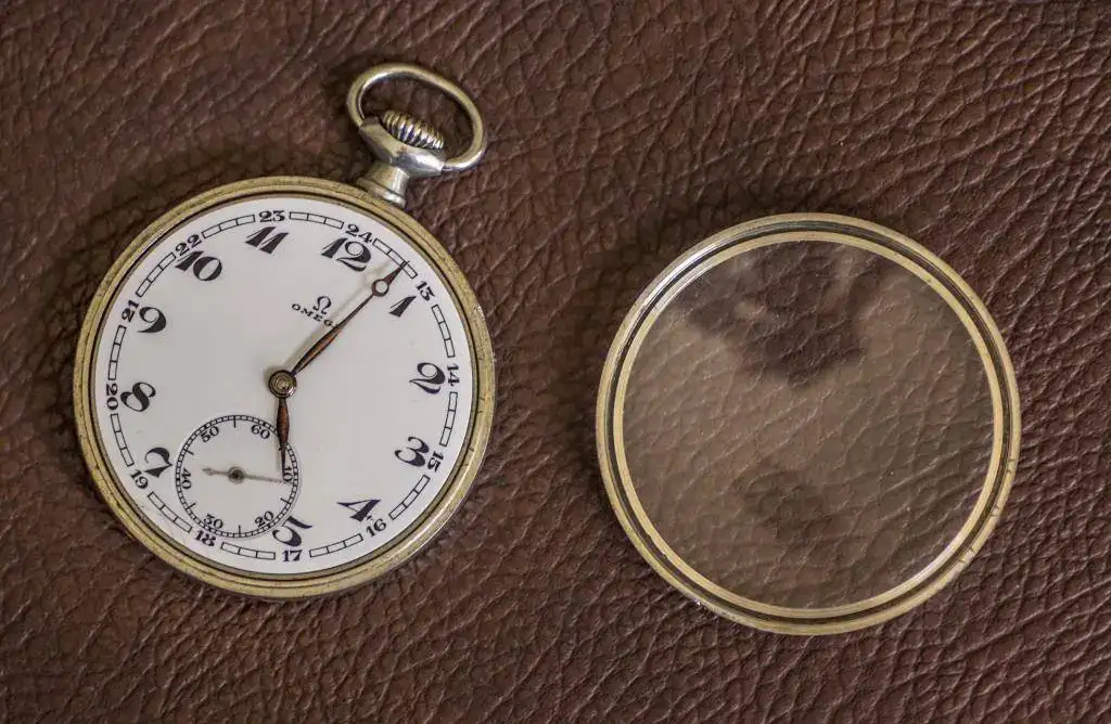

Saludos amigos coleccionistas
ha llegado a mis manos este hermoso reloj omega totalmente funcional, es de plata.
Me gustaria saber si pueden ayudarme con el modelo , año y demas detalles que sabre apreciar para elaborar su ficha tecnica
muchas gracias

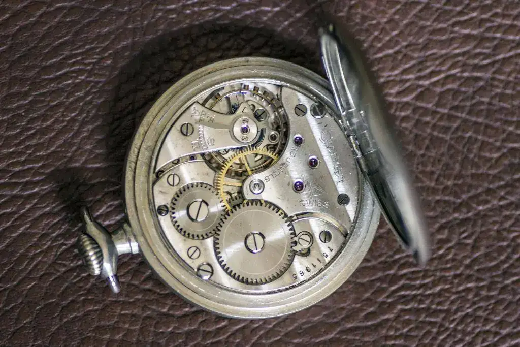

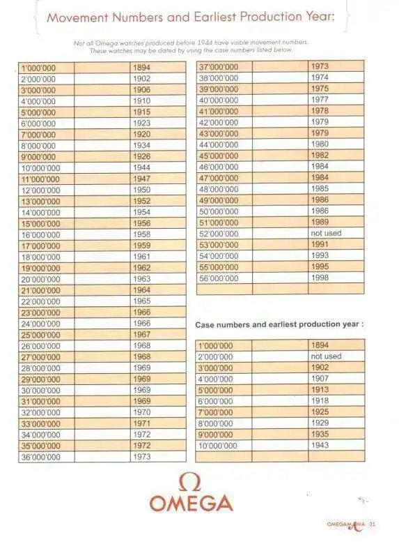

Si el número del calibre es 7.511.965 es de aprox. entre 1920 y 1934, posiblemente sobre finales de la década del 20. Mide el calibre, solo el calibre.
Buen día amigo cesccat; creo que este Omega puede ser cal. 40.6 y flia. Lo trae en saboneta y en Lepine.
Es de los años 1923/36.
Un saludo, Luis desde Argentina
gracias al maestro aquí tienes datos de tu Omega.
[TABLE="width: 100%"]
[TR="bgcolor: #F8C8C8"]
[TD="width: 250"]
Fig. 1
Fig. 2
[/TD]
[TD="bgcolor: #FFD2D2"][SIZE=+1]Omega 40.6L T1[/SIZE]
Features
stem wind and set
sub second
Data
Do= 40.6mm, Dm=39.95mm
H= 5.8mm
F= 0.5mm
T= 2.3mm
15 jewels
f = 18000 A/h
power reserve 30h
Balance staff U257
Stem W239
Mainspring / battery
2.45 x 15.0 x 0.18mm
Hands
1.90 x 1.25 / 0.22mm
Comments about the data[/TD]
[TD="width: 40%"]
Remarks
1923-1936, ca. 1000000 (all variants)
open face calibre
bimetallic screw balance, Breguet hairspring
Example, year: signature; shock device
1927: 6745200, Omega Watch Co Swiss, Adj. 2 Positions, 15 Jewels[/TD]
[/TR]
[/TABLE]
Tal y como ha comentado cesccat lo mas probable es que sea de finales de la década de los 20.
