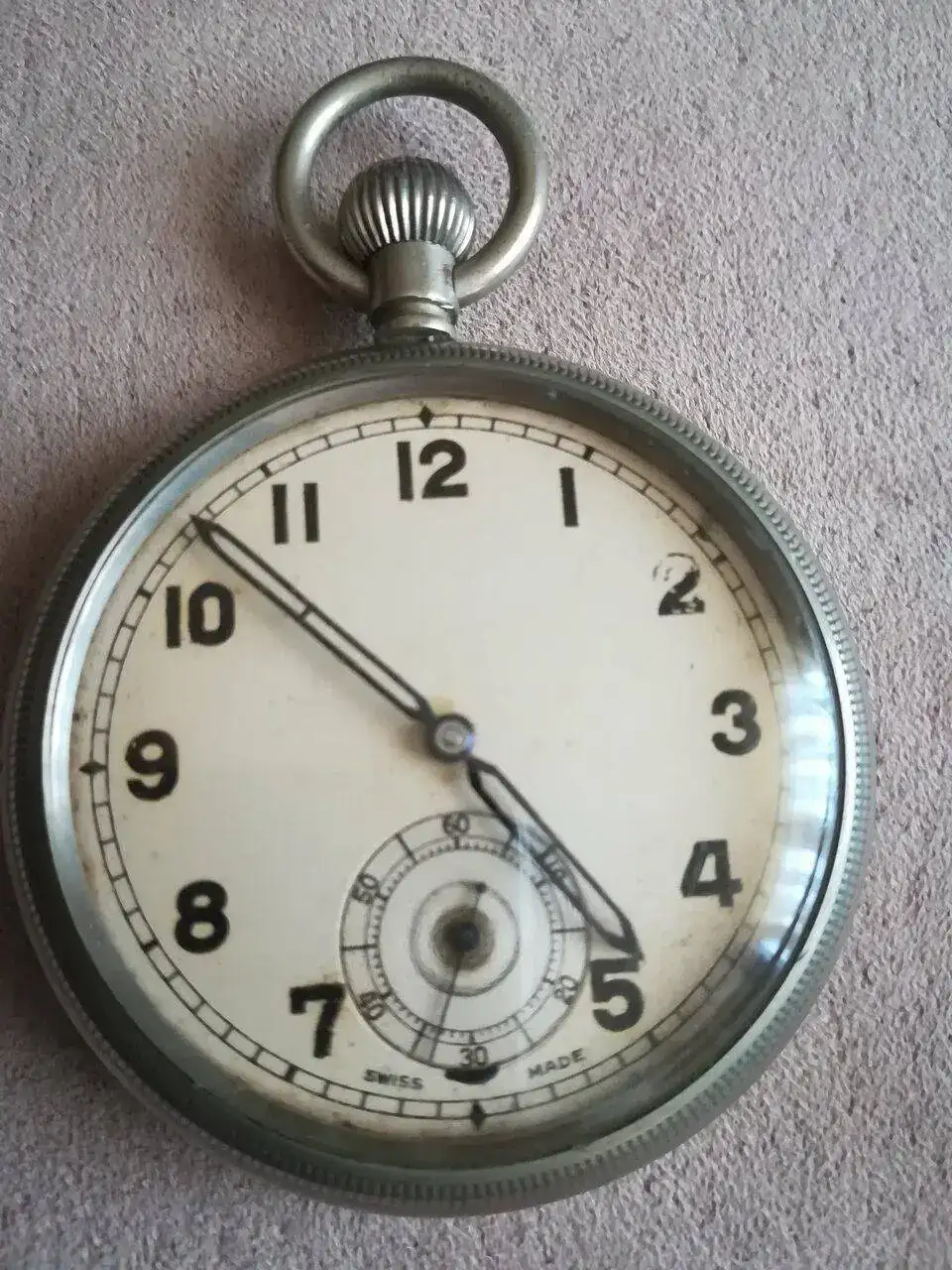

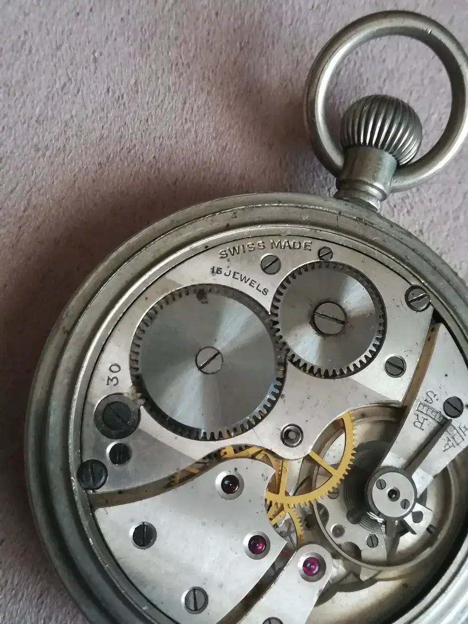

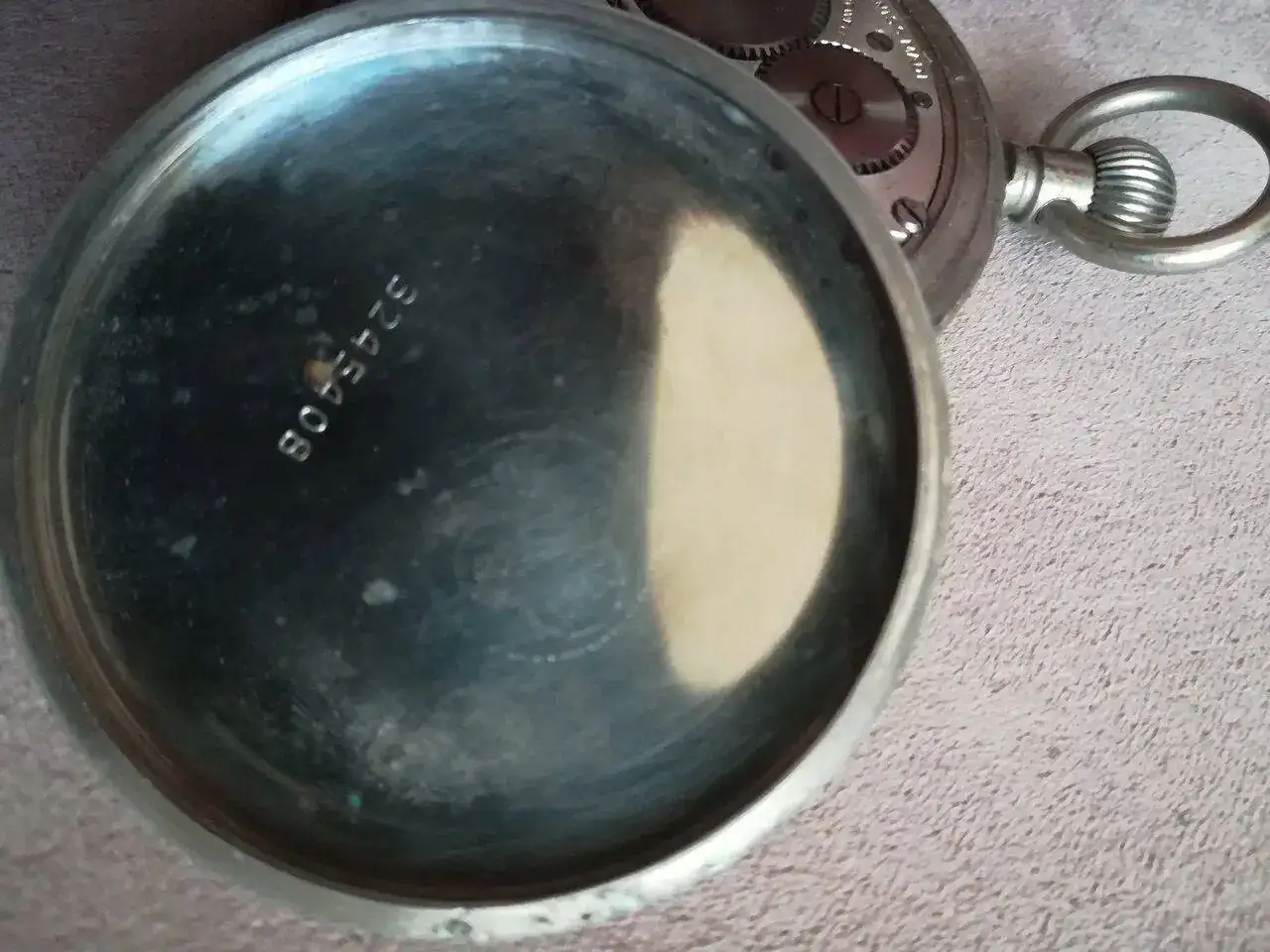

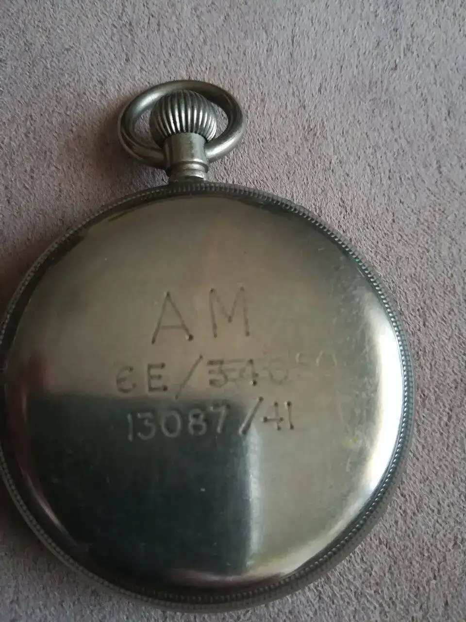

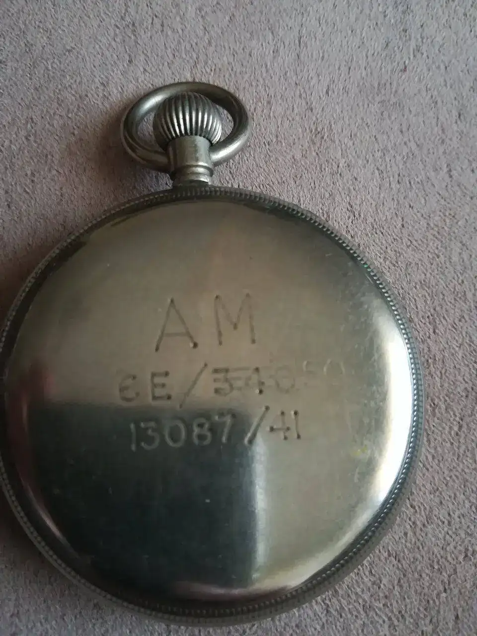

Buenas tardes tengo este reloj de bolsillo de tipo militar, con inscripciones pero no se de que época es ni que significa las inscripciones, gracias por adelantado

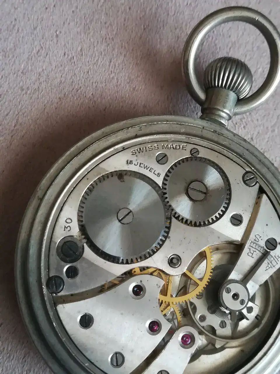

Hola. Este 30 podría ser el calibre, però he buscado en RANFFT y no aparece.

Buenos días, por los puentes, se ve fácilmente que fue fabricado por Revue Thommen calibre 30 y está en Ranfft:
http://www.ranfft.de/cgi-bin/bidfun-db.cgi?10&ranfft&&2uswk&Revue_30
Francisco esta mayor!!!! Jajajajajaja…
Reloj de la RAF de 1939/45 utilizado por el ministerio del air Ingles:
https://german242.com/books/military_timepiece_markings.pdf

Hola Julio. Diria que he llegado a ojear este Revue. Además, conozco este calibre y su resorte del tireta, ya que JUVENIA utilizaba un ebauche y por el resorte se que era un Revue, hermano o primo de este 30. Gracias por ilustrarnos. Saludos veraniegos.

Pero este Revue 30 fue muy importante para la casa, dado que fabricaron 5 modelos con puentes diferentes pero con todas las misma piezas, ruedas, tirette, cuerdas, ejes, espiral, etc... cualquier de ellos sirve para recambios, en la pagina de Ranfft el segundo movimiento del calibre 30 fue un "ebauche pero movimiento entero" muy utilizado por Rolex donde ponían la caja y su nombre en la rueda del muelle real y a vender...........
