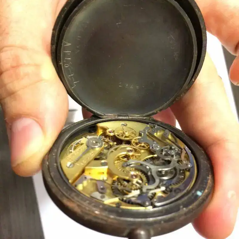

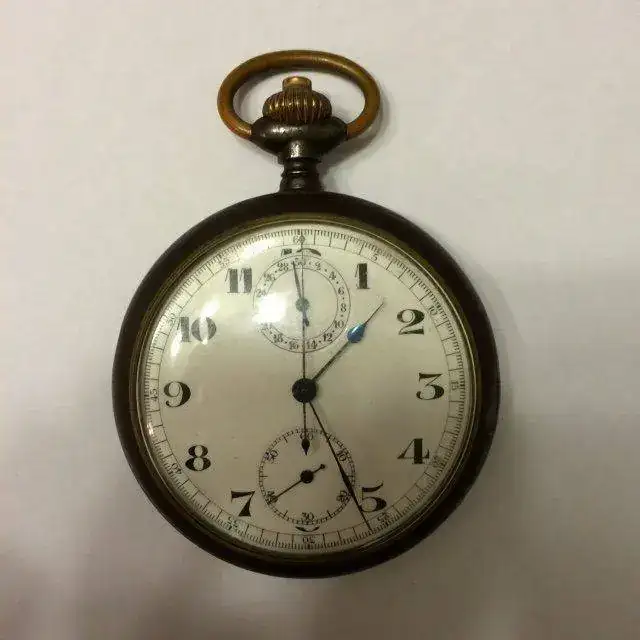

Buenos días a todos,
Ha llegado a mis manos un reloj de bolsillo que era de mi abuelo. Me gustaría saber algo sobre el reloj, conocer su origen, de cuando es... alguna cosa para conocer algo sobre su historia... No será un reloj extraordinario, pero tiene el valor sentimental de ser de mi abuelo.
Cuesta un poco de apreciar, pero las agujas son azules.

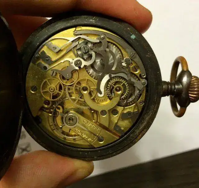

A simple vista no aparece ninguna información, y abriendo la tapa, tampoco se ve aparentemente ninguna referencia que sea indicativa de nada... Únicamente en la tapa de la maquinaria aparece un 1824 seguido de lo que parece ser un 5 final, que podría ser algún número de serie o no sé qué...:
En fin, pensaba que quizás vosotros, reconozcáis la maquinaria o incluso el propio reloj, por ser parecido a alguno que tengáis...
Muchas gracias por vuestro tiempo y ayuda!
Un saludo!
creo que es un estupendo reloj. No está mal del todo en Vintages, pero sería más aconsejable ponerlo en Bolsillo. Evidentemente la numeración es indicativa del número de serie, pero esto ya lo dejamos para los expertos.
Hola, es un reloj estupendo ; La caja en acero pavonado , con un buen movimiento y bien conservado.
El ser de tu abuelo es un plus , además el reloj es bastante bueno de alrededor de 1900.
El movimiento de tu reloj es una ebauche de la casa : Le Phare , en concreto el calibre 114 VCC

Craso error. Un reloj que fue de tu abuelo, sea el reloj que sea, ya es un reloj extrarodinario. Quizá no sea valioso, pero extraordinario, lo es sin duda.
El reloj que muestras, además de ser extraordinario porque fue de tu abuelo, entre los relojes de bolsillo es también extraordinario porque se sale de lo ordinario: Es un cronógrafo centenario extraordinariamente bien cuidado que se merece unos extraordinarios buenos cuidados.

Para tu conocimiento : Le Phare , trabajo para los más grandes , era especialista en relojes de sonería con complicaciones.
Tu reloj esta en una caja de acero pavonado porque su destino seria militar (1ª guerra mundial) , pero el destino normal de este tipo de movimiento eran cajas de oro.
