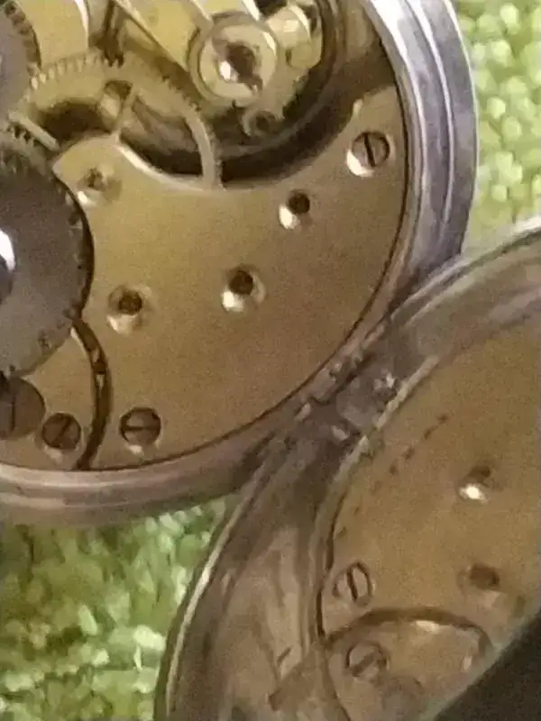

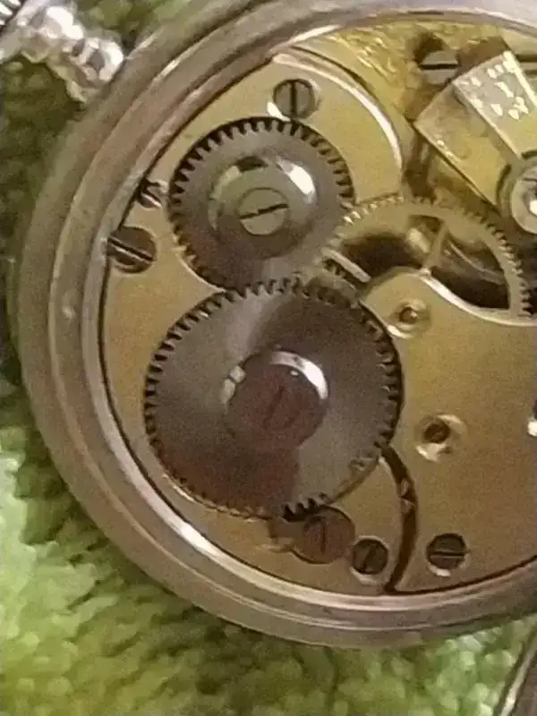

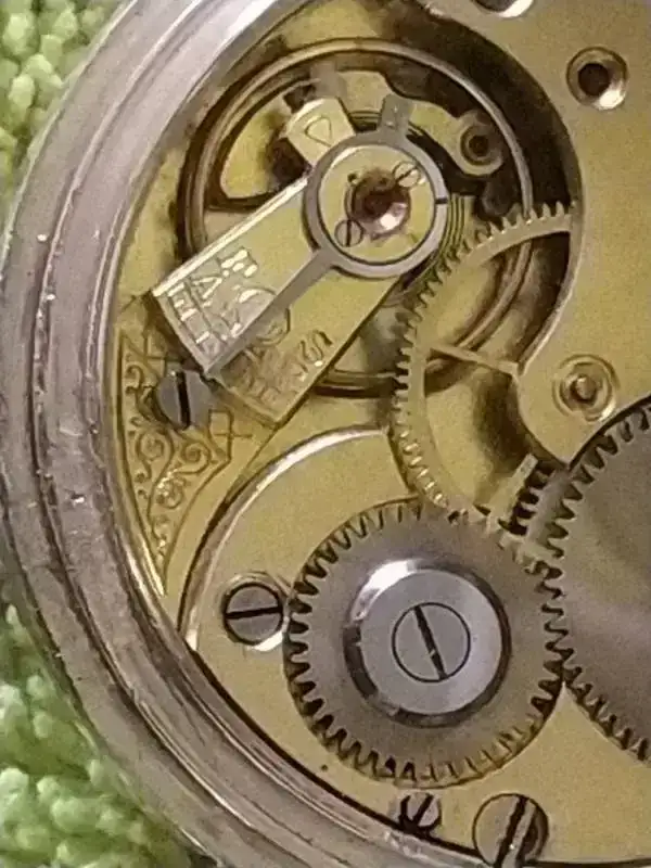

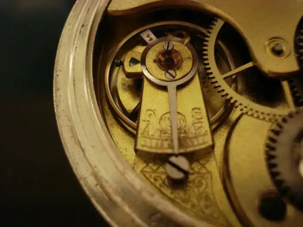

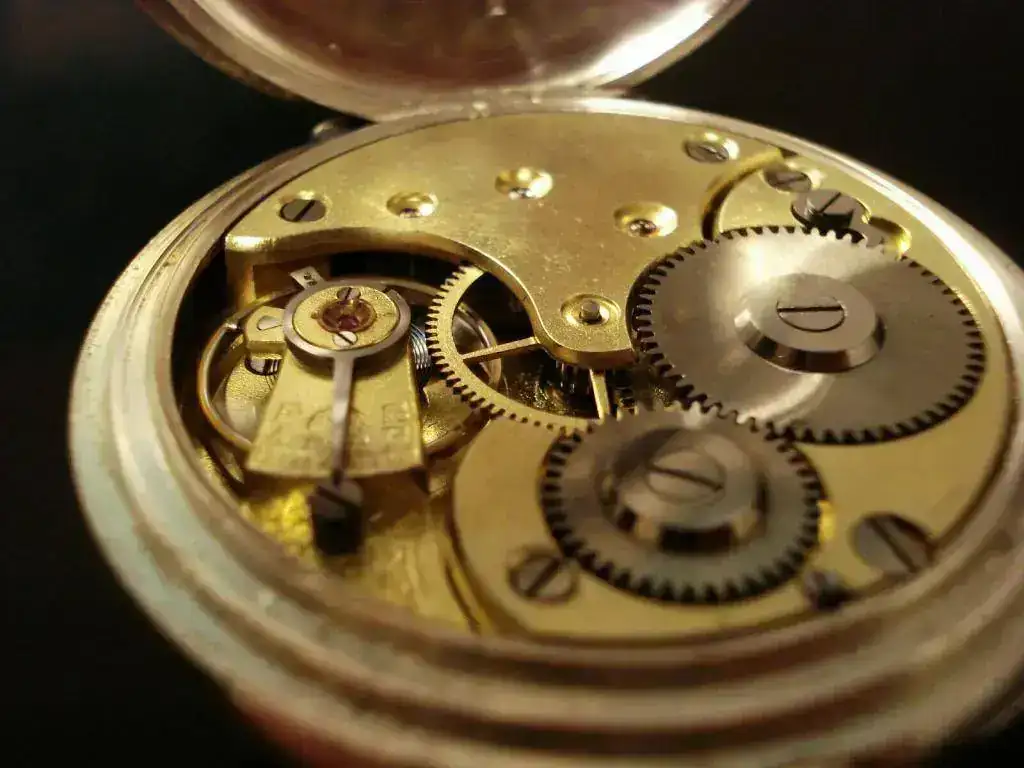

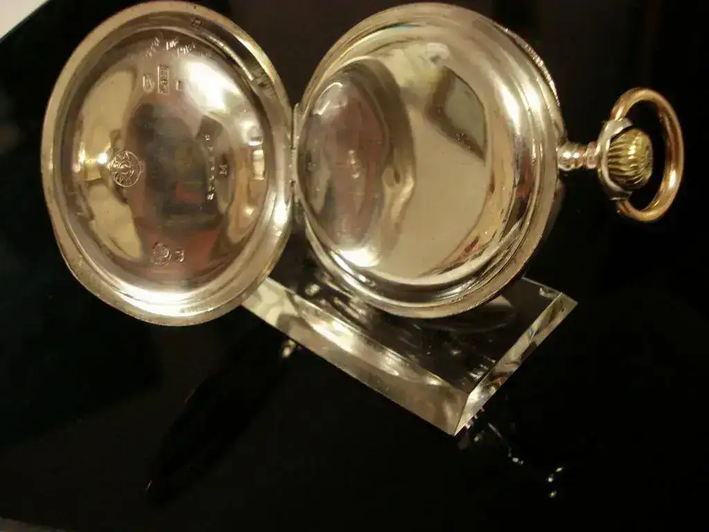

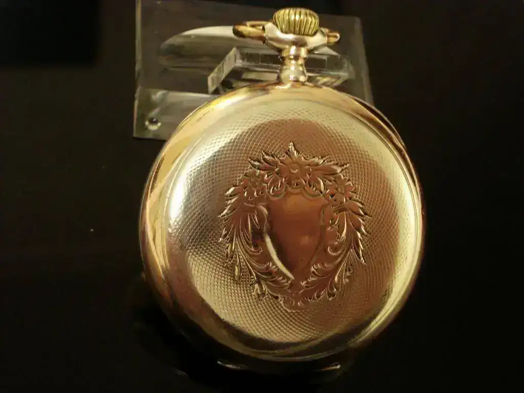

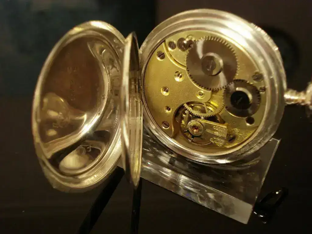

Buenos días, tras un largo periodo desconectado he retomado la afición a los relojes de bolsillo. He adquirido este de la imagen y mi pregunta ¿alguien me puede ayudar a identificar la maquinaria?
gracias

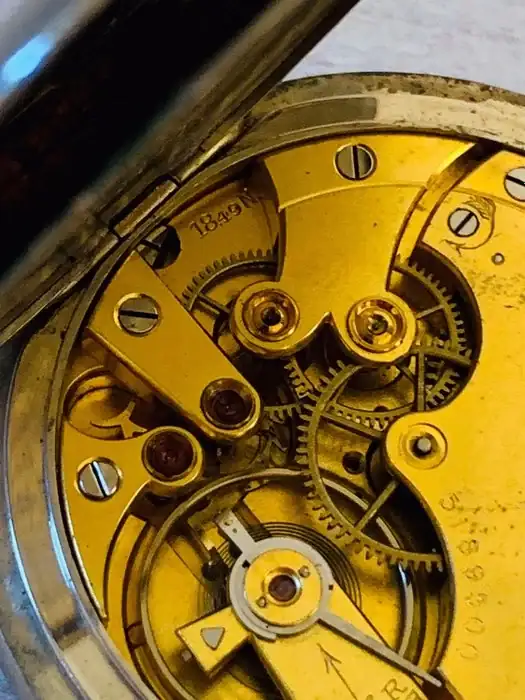

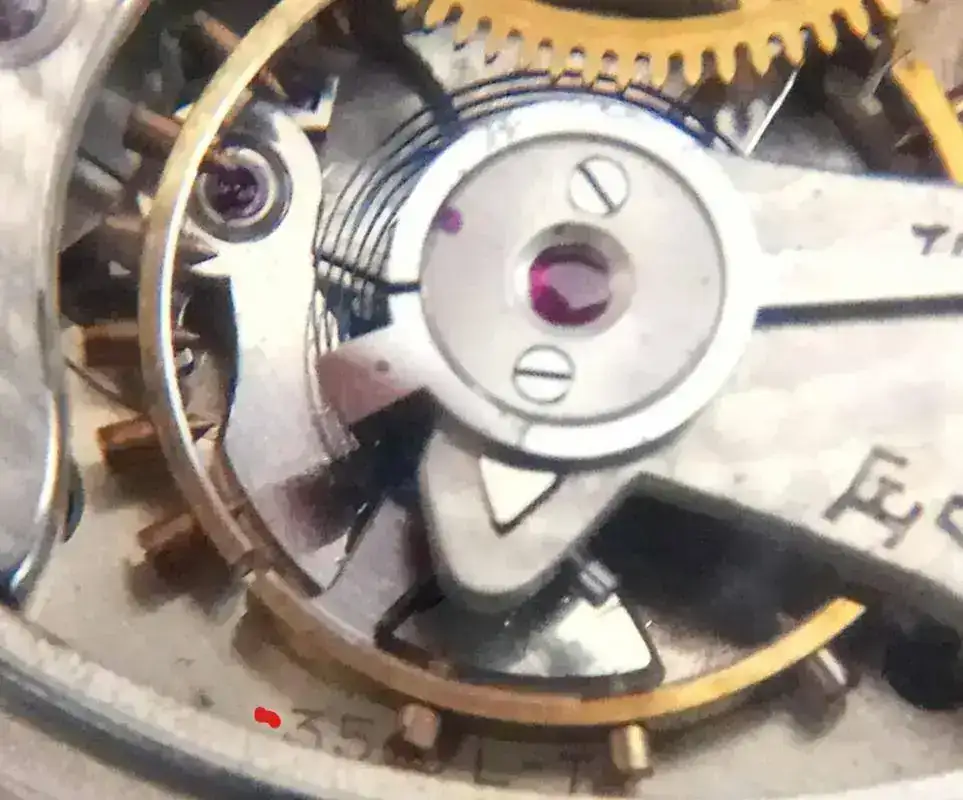

es un calibre Omega. Cual ?, esa es la cuestión. Mira con buena luz, lupa y arte, si por la zona del volante hay algún número.
Ejemplo

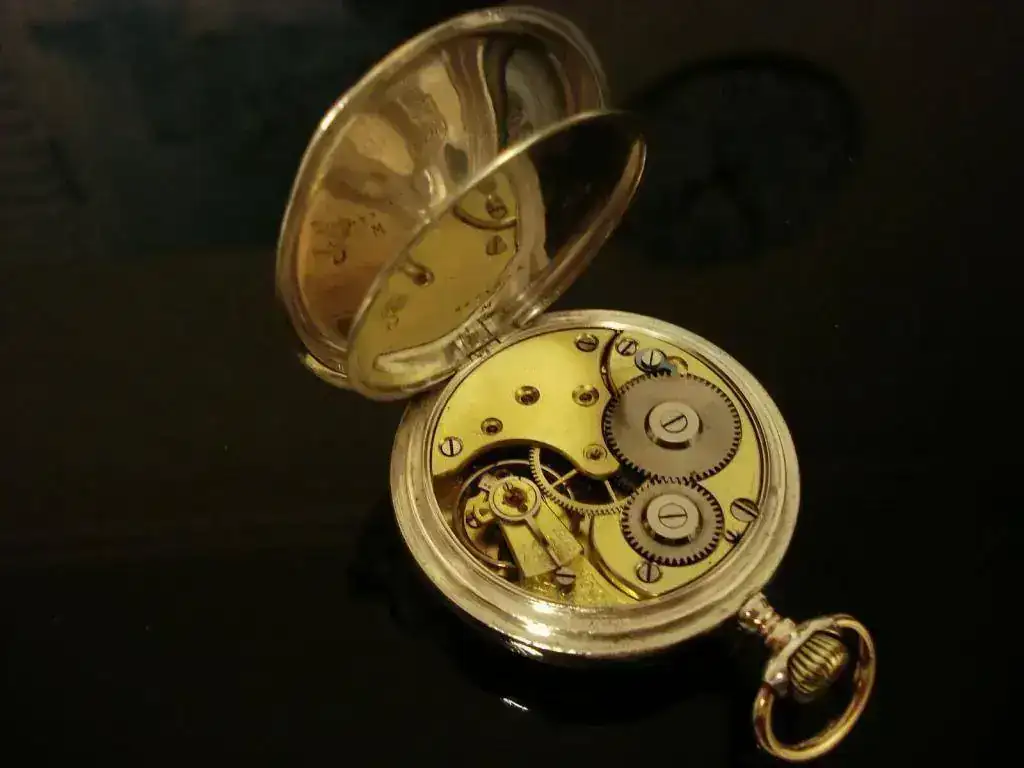

otro ejemplo con un Omega de bolsillo mio

Es un calibre de 19 líneas L B o BB debe ser de 1901/5
un saludo enrico

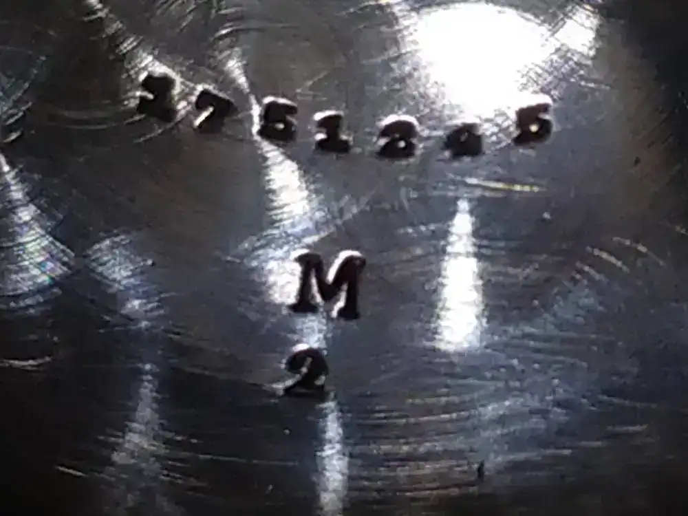

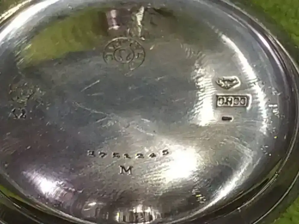

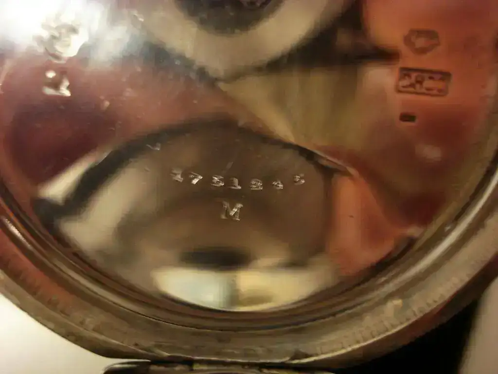

No he encontrado ningun numero lo cual me parece raro, O han sustituido piezas en alguna reparcion. En la caja si que he encontrado.
Enviado desde mi Redmi Note 7 mediante Tapatalk

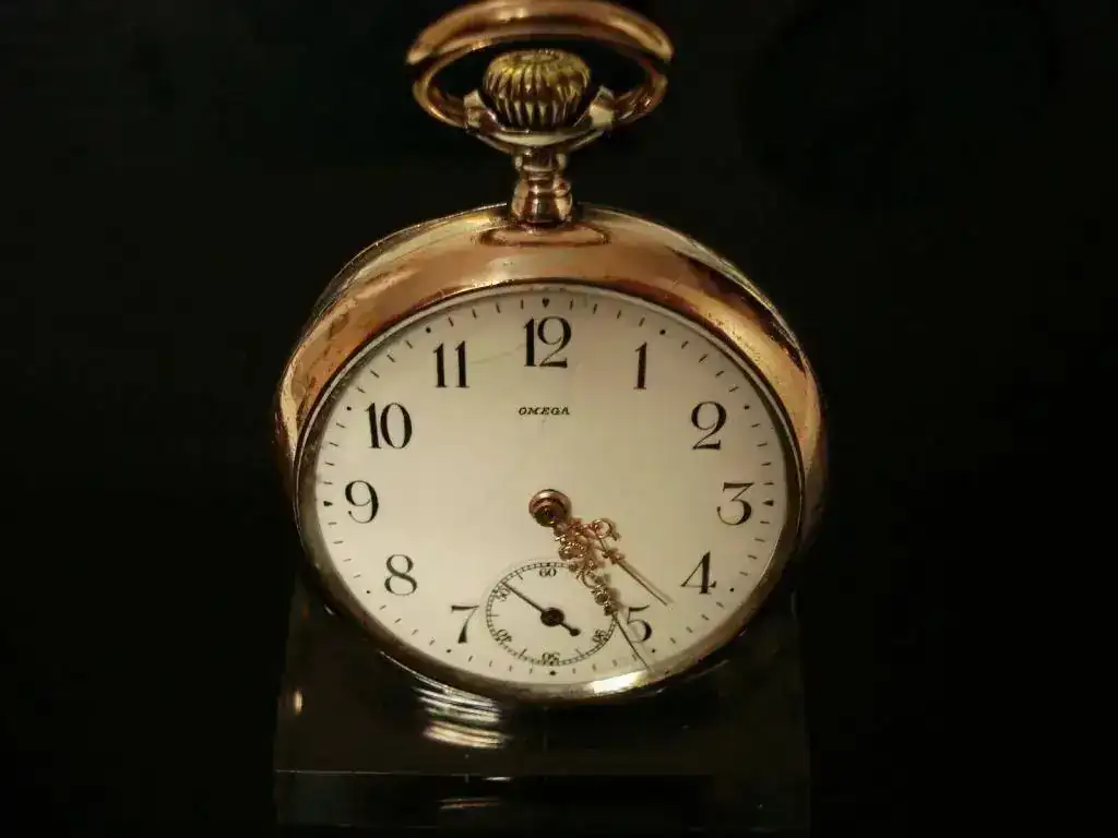

Muy buenas, que decirte? te felicito por la compras de este OMEGA el movimiento esta impoluto con 120 años!!! la caja y las agujas fenomenal, una buena compra.
Como información: el numero del movimiento está grabado debajo del dial, cuando lo lleve a limpiar le dice al relojero que le eche una foto, siempre es bueno tener el dato, en los OMEGA el numero de la caja siempre fue más alto que el del movimiento, por los relojes que tengo de esta época la diferencia es de 150.000, teniendo en cuenta que en 1894 OMEGA ya fabricaban más de 100.000 relojes/año, por consiguiente tu reloj es de 1899 o 1900.
En 1902 OMEGA ya empezó a grabar el nombre completo en la parte trasera del movimiento.
