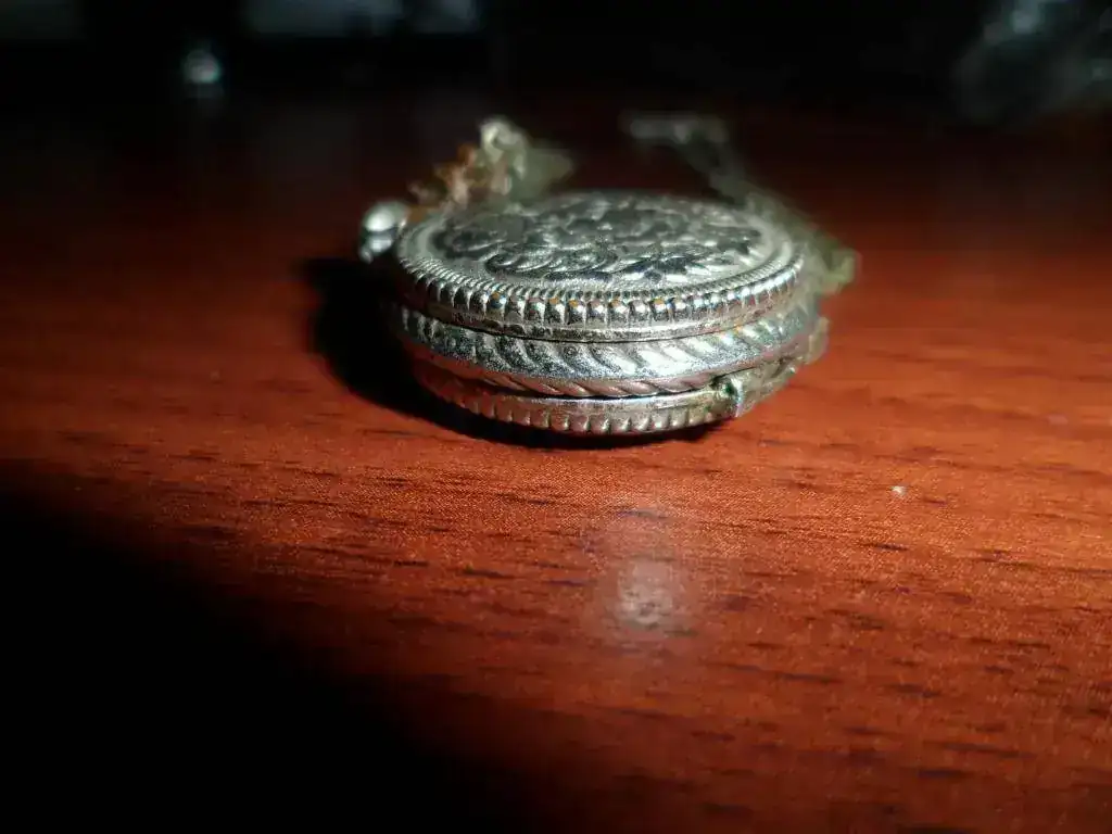

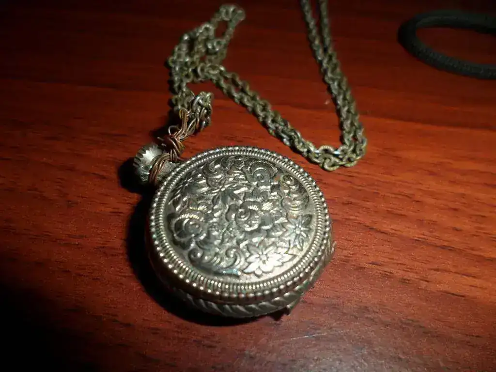

Hola, soy nuevo en el foro, y necesitaba de la ayuda de ustedes para recaudar información acerca de un reloj de bolsillo que perteneció por mucho tiempo a mi abuela, saber si es original o copia.
no es un reloj como los que vi en Internet que son medianamente grandes, este es bastante mas pequeño, en las fotos se darán cuenta, espero puedan ayudarme, quiero restaurarlo para que funcione.
y tiene un detalle en donde debería haber una argolla para agarrar la cadena, esta rota y la cadena esta puesta con un alambre, por que vi en este mismo foro, las agujas de asemejan mucho a las del estilo luis XIV.
les agradezco cualquier información que me puedan brindar acerca de este reloj, Gracias.

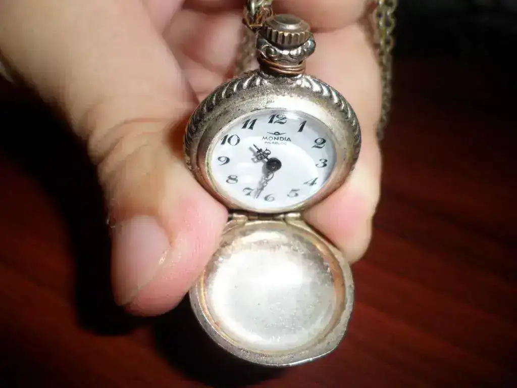

Bienvenido Igna, Copia no será seguro, el reloj no es tan antiguo, por lo que dice la esfera, (Si fuera la Original), sería arriba de los años 50, sería bueno ver la máquina que lleva, nos acercaría más a la realidad. Un saludo.
Buen día y bienvenido Igna; en bs.as. llueve a cantaros y no fuí a trabajar para ver la inauguración del mundial y a Brasil!!
Este - su reloj - es de la década del 70/80 y no es una antiguedad.
Es una especie de imitación simple - a los relojes del siglo XVIII y XIX.
Todavía me quedan algunos que yo vendía en los 80. Sí trae su reloj a mi taller - es posible que tenga la medida de esa pieza. La llamamos Belier (en francés) y argolla en españól.
Un saludo, Luis desde Argentina

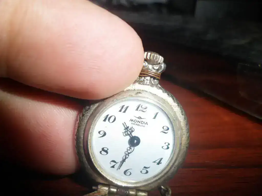

Hola , Mondia es una casa relojera fundada en 1935 por el relojero Paul Vermot (en la chaux des fonds , suiza) , suelen montar movimientos de ebauches (comprados y montados , no creados por ellos).
Tu reloj aunque sea de bolsillo y fuera de tu abuela , no es muy antiguo pues lleva un sistema de incabloc (es un amortiguador para evitar rotura de un eje) y ese sistema era muy popular en los años 1960/70.
Buen día Igna; los relojes que tengo son iguales al suyo. Son de origen Francés y la máquina es bastante buena y tiene inca.
y es posible que su calibre sea de una fábrica francesa. ¿será un calibre FE 163?
Igna - si mira debajo del número 6 - tendrá que leer - made in france o otro origen: Ejemplo - made in suiza
Gracias por las respuestas!, si tenia una idea que era de esa época por lo que me dice mi abuela, solo quería recaudar información. así que les agradezco mucho!
Buen día amigos; como ayer n fuí a trabajar por motivos obvios...
...la palabra incabloc me rondaba la cabeza...
Las Maquinas FE 163 o ebauches france - no llevan incabloc - sino, otro modelo de antichoque.
Hoy fuí a trabajar y una vez en el taller - comprobé que tengo estos mismos modelos de relojes.
El calibre es FHF 69N y flia. con incabloc!! Un saludo, Luis desde Argentina
Estos pequeños relojes de colgar - se llevan con una cadena.
