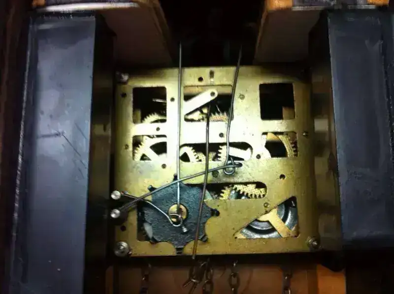

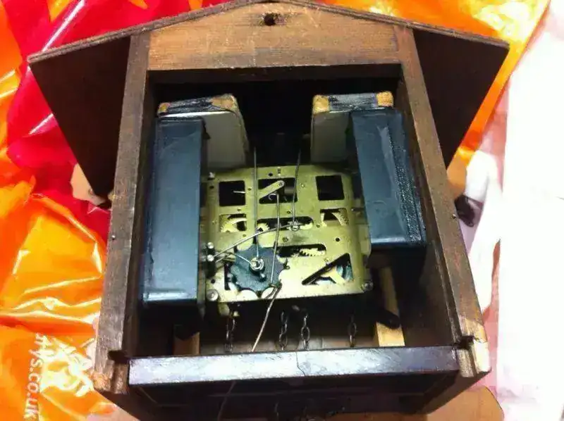

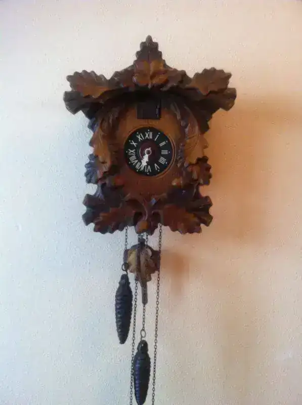

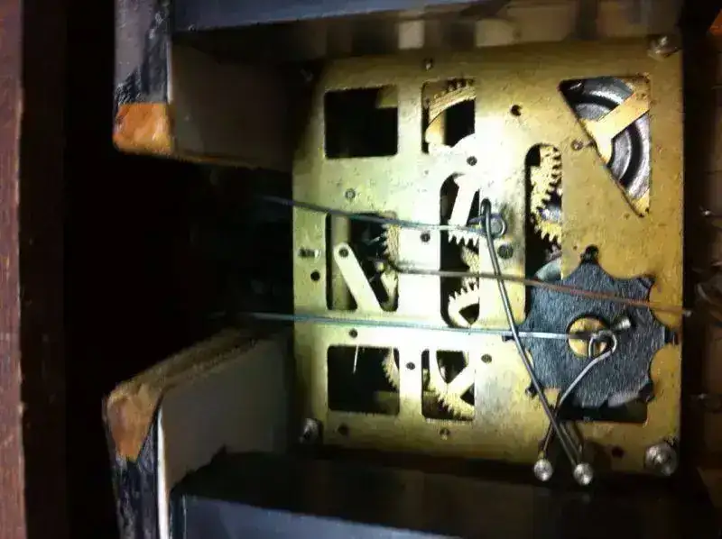

ola,

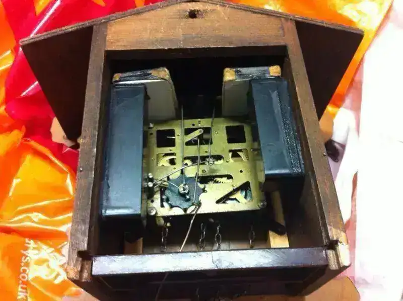

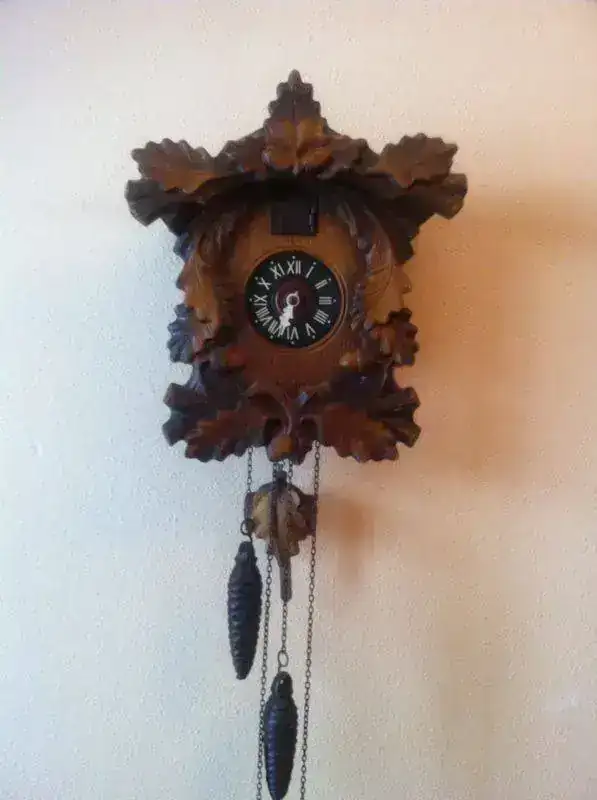

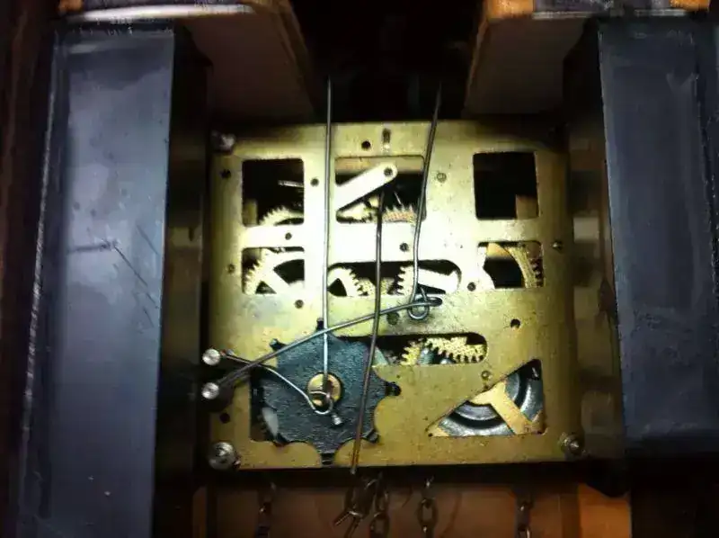

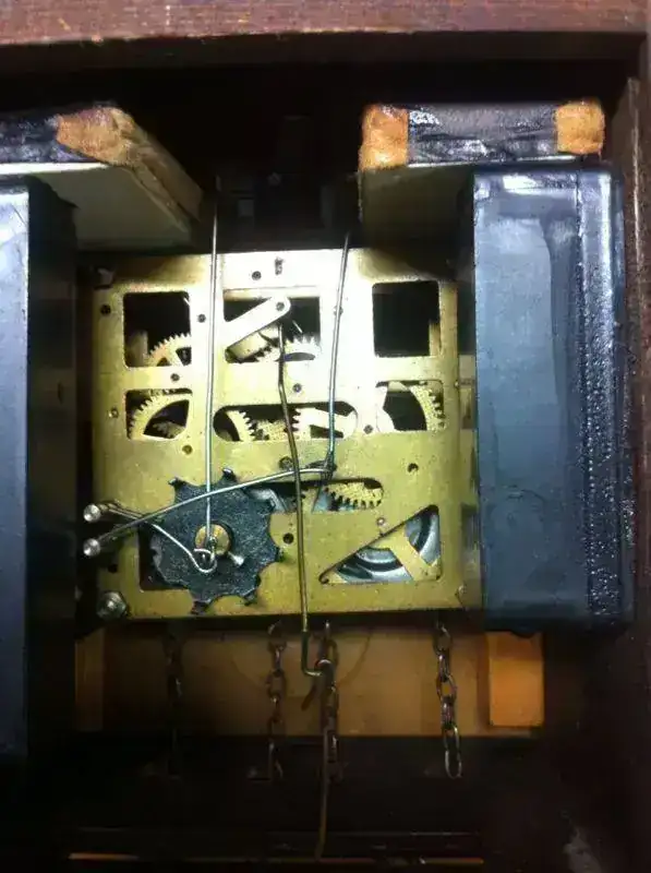

estoy tras la compra de un reloj de cuco usado y me han ofrecido uno, pero debido a mi desconocimiento total en la materia me gustaria que me ayudaseis en mi compra.
Lo primero de todo es saber procedencia del reloj ya que no se observa ningun nombre, numeracion ni nada. he leido que las maquinarias mas usadas son las regula pero esta es desconocida.
lo segundo es que no tiene la tapa trasera y logicamente le falta el gong, ¿se podria conseguir alguno y seria facil ponerlo?? ¿precio??
y ya lo ultimo es si vosotrso viendo las fotos me podriais comprobar si falta alguna pieza mas o valorar el estado en que se encuentra para valorar si merece la pena su arreglo o no.
os agradeceria muchisimo vuestra ayuda y sobre todo mil gracias de antemano.
un saludo

Buenas te contesto un poco tarde. Del gong mira en Fornituras Ruiz Revuelto de Madrid.
Tiene péndulo? Parece que le falta la palanca del gong, me equivoco o si la tiene.
La tapa de madera, si eres un poco curioso tu la haces con un pedazo de madera balsa.
¿Tiene pesas el reloj, pájaro?
¿Funciona?

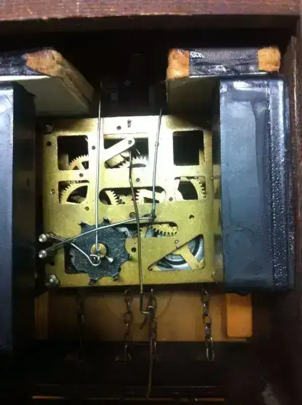

te cuento... El cuco lo tiene y sale cuando giras las agujas con la mano, ( dicho por el vendedor). Tiene péndulo y pesas. En teoría lo q le falta sería la tapa con el gong, aunque el vendedor no ofrece mucha seguridad de que funciona, de hecho el no lo ha visto funcionar. Lo que veo muy raro es que no tenga marca, ni inscripciones por ningún sitio, se puede saber algo al respecto?? Te pongo una foto...

La máquina parece completa. En páginas como todocoleccion o ebay no tendrás ningún problema para encontrar recambios a buen precio. La máquina necesitará seguramente una limpieza. Un consejo, asegúrate que las dos flautas que hacen el sonido del cuco suenen, porque es fácil que estén rotas.

Aparte de que le falte la tapa con el gong espiral, yo tampoco le veo en las fotos el martillo de la sonería; es decir, el que pica en el gong espiral.
Puedes encontrar fornituras de relojes de pared y de cuco en www.sars-relojes.com y como dice Protec, tu mismo puedes hacer la tapa y instalarle el gong espiral.
El verdadero problema estriba en saber si le falta alguna pieza más.
Por las imágenes que envías, realmente es un modelo antiguo, pero lamento no poder ayudarte más y darte más información.
Un saludo y suerte.

He averiguado que el reloj esta hecho en la antigua alemania oriental y de marca Hones. Alguien sabe si estas maquinarias estaban al nivel de las Regula o eran de peor calidad??
Hola aparentemente le falta el soporte de la suspensión sin eso dificil que funcione, saludos desde Argentina
