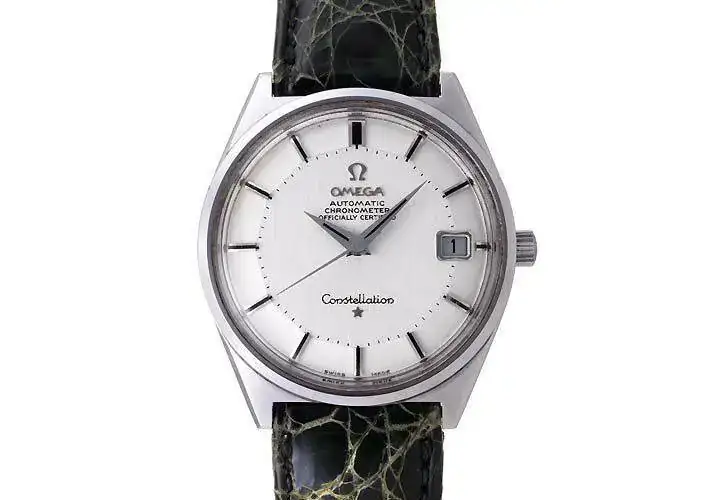

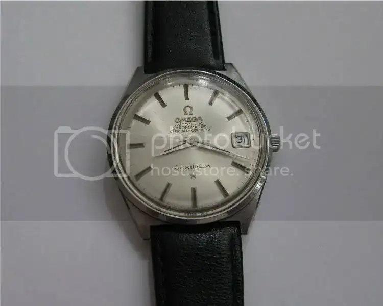

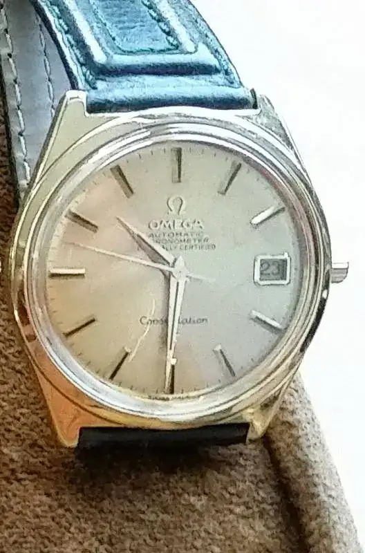

A esa referencia (168.015) le corresponde el movimiento 564 y un dial "dome" o abombado:
El problema es que acaban de soltar en el mercado un cargamento de cajas con esa referencia, por lo que encontrar diales va a ser complicado. Si no pretendes reconstruir un reloj que se ajuste perfectamente a la referencia de la caja, puedes emplear también un dial piepan, que es el que llevaba la referencia 168.025, que es por lo demás idéntico
O los más raros 167.015 (dome sin fecha, con el movimiento 551):
Los 167.025, sin fecha y con dial pie-pan, son los más infrecuentes de todos... al extremo de que no he podido encontrar ninguna foto por ahí. Haberlos haylos, o al menos eso dice desmond, de constellation collectors:
http://omega-constellation-collecto...7/uncommon-omega-constellation-monocoque.html
Por el momento, el problema va a ser el dial. Una vez resuelto ese problema, encontrar un 564 no debería ser especialmente complicado. Otra cosa es si al final de toda esta aventura, no acaba costando más la salsa que los caracoles, en particular teniendo en cuenta que el resultado final acaba siendo, en el mejor de los casos, como los SM300 de watchco.
