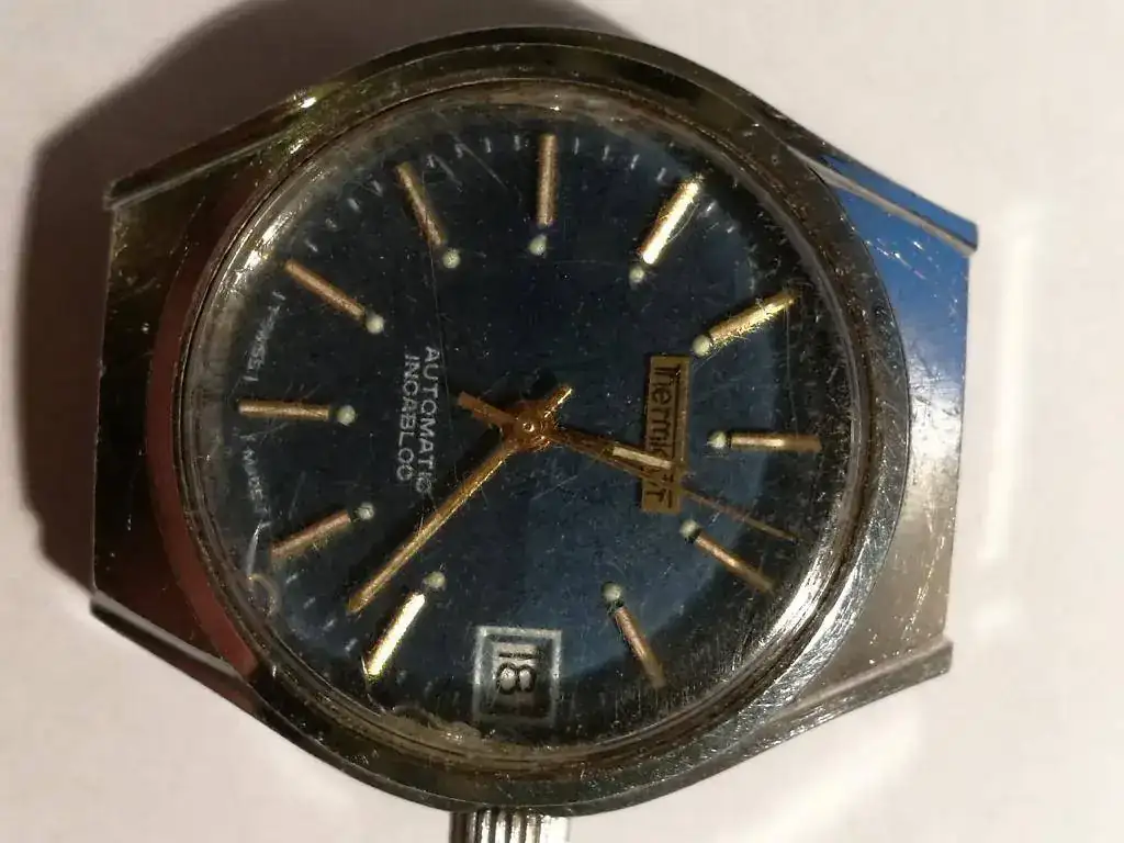

Buenas tardes,
Soy nuevo en el foro, únicamente he pasado por el apartado de presentaciones y no sé si este es el sitio correcto para esta consulta. Si no lo es, pido a los moderadores que lo muevan y pido disculpas.
Bueno ahí va:

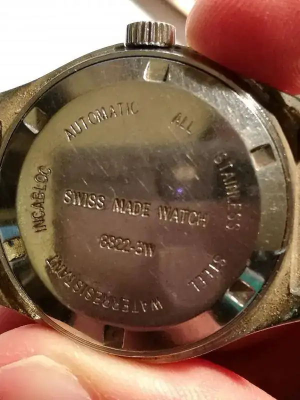

Buscando en el baúl de los recuerdos ha aparecido un reloj bastante hecho polvo y que no funciona. Por lo que puedo ver es Thermidor y pone automatic incabloc.

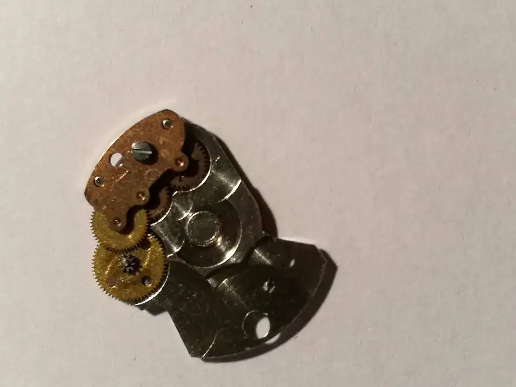

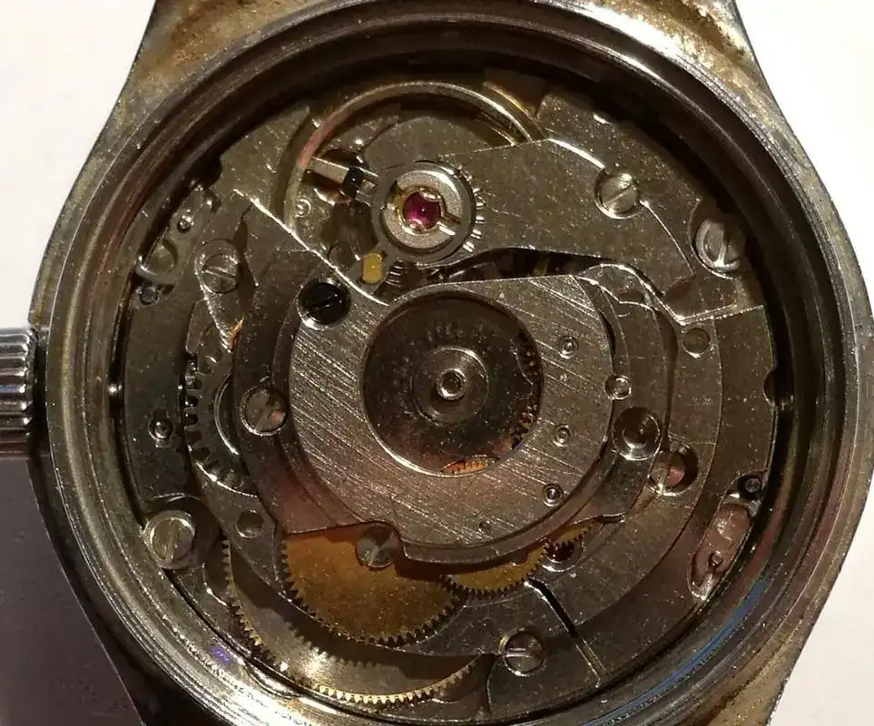

El reloj tirando de la corona mueve las manecillas suavemente y también mueve la ventana de la fecha. Movido por la curiosidad, me ha venido la idea de intentar ponerlo en funcionamiento a pesar de mis escasos conocimientos sobre el tema. Lo he abierto y me he encontrado con un tornillo suelto que bloqueaba el mecanismo por debajo de la masa oscilante y otra pieza que se ve a continuación que estaba floja y no giraban sus engranajes.
Llegados a este punto recogí el tornillo que se había soltado y lo monté todo con cuidado.

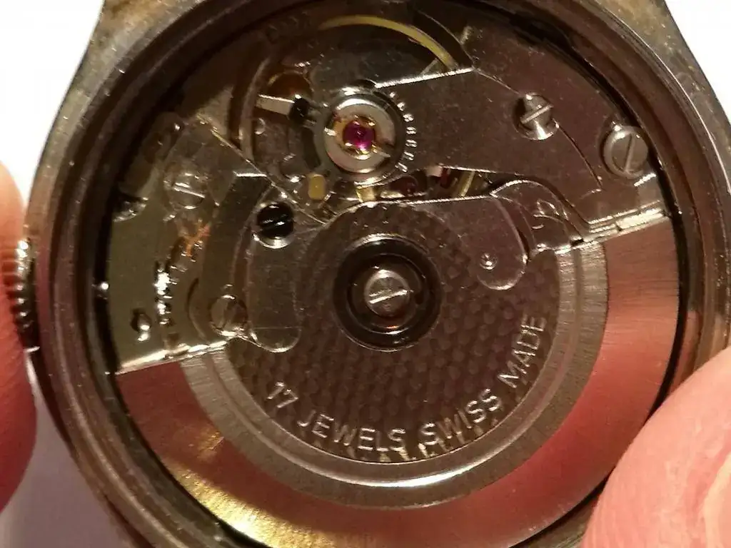

Agité el reloj y ¡MAGIA! el segundero avanzó......unos 25 segundos y se paró. 8o8o8o
El caso es que me gustaría saber cual es la maquinaria que monta este reloj. Por eso pido la ayuda de los expertos (que sois vosotros) para buscar información y así poder desmontar al completo. Sino consigo que funcione, al menos para poder familiarizarme con los mecanismos etc.::Dbt::
No he seguido desmontando por que no sabía como meterle mano al resto jejejej.....
Espero vuestra ayuda y algún consejo.
Gracias de antemano.
Un saludo!!
Calamarr

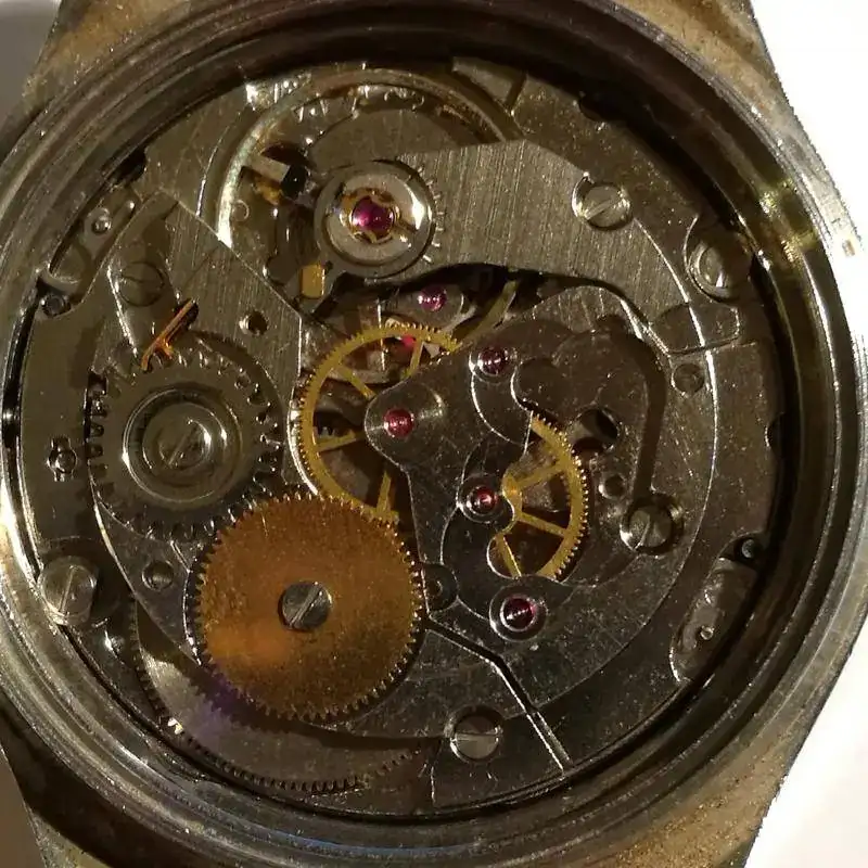

Un reloj muy complejo para iniciarse, me parece a mi.
Saludos,
Pedro
Si es un reloj que ha salido del baul de los recuerdos quizás tenga un valor más allá de lo económico por lo quizás deberías practicar con otro.
El reloj no está hecho polvo si no en un estado bastante aceptable para su edad y condición.

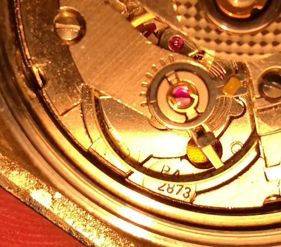

Bajo el volante hay un pequeño sello con unas iniciales y un número que identifican al fabricante (ETA, AS, o algo parecido).
Con una puesta a punto, limpieza y pulido de caja y cristal puede quedar muy bien para disfrutarlo otros 40 años.
Te han aconsejado bien.
No es un reloj para iniciarse en este tema.
Sugiero que busques alguno de bolsillo, que son de buen tamaño y no te van a costar mucho.
O por lo menos alguno de cuerda manual bastante grande.
Y hacerlos hasta que le tomes la mano.
El calibre es ETA 2873,
un automático con calendario, que, otra vez, no es algo como para iniciarse.

Efectivamente Golipo parece estar en lo cierto en cuanto al movimiento, gracias al consejo de joler localice la numeración que al principio se me había pasado por alto.

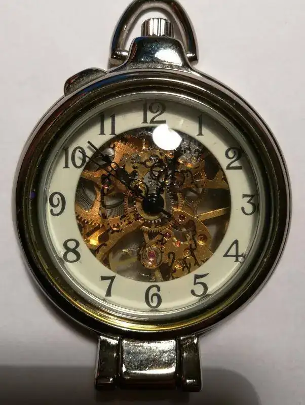

Ahora que ya las herramientas se salen del estuche y para quitarme el gusanillo que me ha surgido de desmontar uno, y como comentas lo del reloj de bolsillo tengo este otro, que si funciona y tengo más temor de estropear pues fue un regalo. Creo que el reloj es muy corriente pero como apuntan por arriba el valor es sentimental:
Este sería más asequible para empezar a trastear??

Estoy con el resto de los compañeros, ese reloj es demasiado complicado para empezar y desarmandolo solo conseguiras estropearlo y no aprender nada, personalmente creo que el calibre ETA 6897, es el ideal para aprender.

Hola calamarr, te va ser muy dificil poner en marcha el thermidor ya que tiene la espial tocada, o eso me parece a mi.

El espiral, puede que no este tan mal, por lo que se aprecia en la foto es que hay dos espiras dentro de la raqueta, si no te atreves a desmontar el volante por los riesgos que corres, una forma de que el espiral vuelva a su sitio, cojee, el reloj con una mano, y dale un golpe, contra la otra mano, no muy brusco como, cuando aplaudes un gol.
Si somos muy forofos, aplaudiendo, es cuando se nos estropean los relojes.
