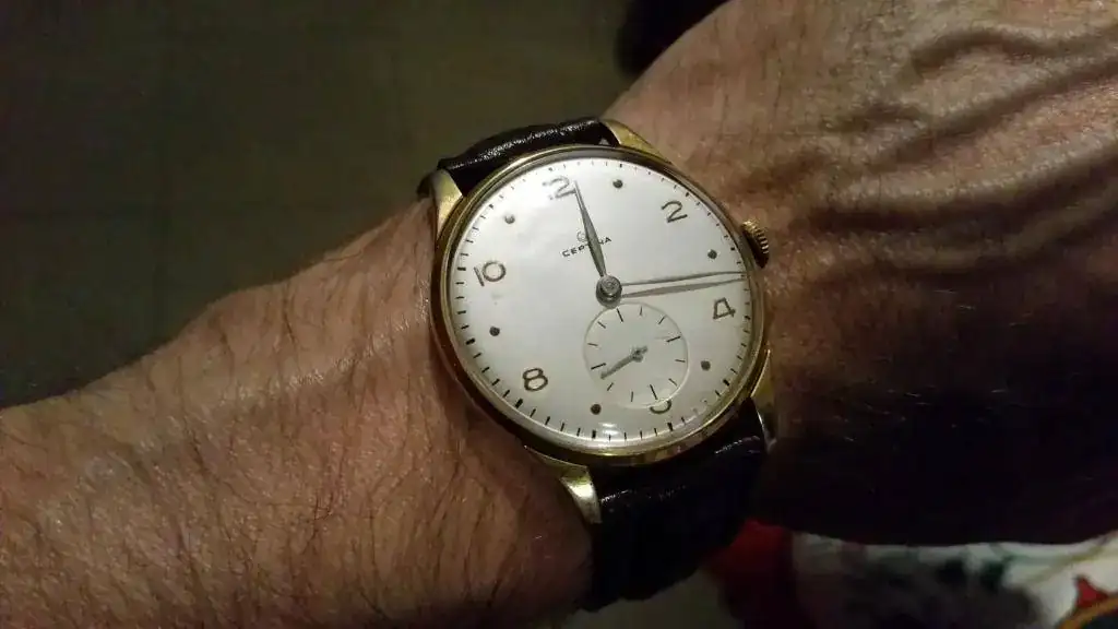

Muy buenas de nuevo, esta vez os presento este Certina de cuerda de la colección de mi padre, yo creo que es de los 60 pero lo desconozco con certeza. Es de un calibre grandecito, a falta de medirlo le calculo uno 45mm pero es realmente cómodo.
El caso es que por mucho que he buscado no he conseguido encontrar el mismo modelo, lo más parecido tenía los índces rectángulares en lugar de en forma de topo.
Alguno tiene algo de información?
45 mm.???!, que barbaridad!, será un calibre KF 330, una maravilla. Pero veo algo raro en la esfera, fué repintada?:hmm:
Justo ayer llevaba yo mi Omega de 36mm y al ponerme este fue un cambio brutal. Es tan grande como mi Tissot V8 fácilmente. Este reloj es herencia familiar y se llevo a lubricar y ajustar, pero no lo repintaron, puede ser por la poca luz en la foto que genere ese efecto, no obstante me fijaré bien en cuanto pueda.

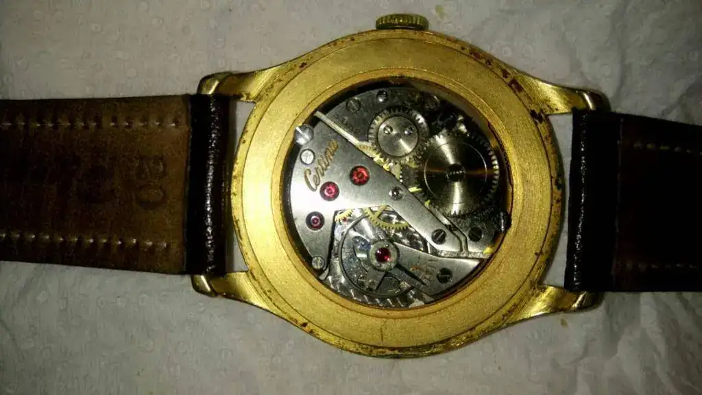

Bueno, he conseguido liar a mi padre para que lo abriera y me mandara una foto del interior, ahora ya si que no se más de lo dicho, a ver si alguno me saca de la duda, de que será la caja?
Edito para añadir que me confirma que pone KF320
se aprecia una buena bata lo que permite que un calibre de 12''' se acople bien a una caja grande. Aunque la foto no permite ver el nº del calibre, por sus formas me atrevería a decir que es un 320
[SIZE=+1]Certina 320[/SIZE]
