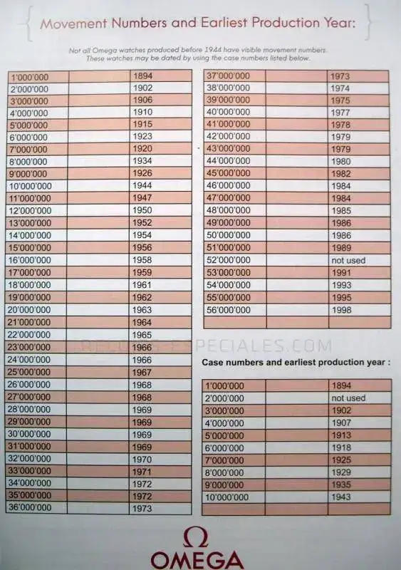

tengo un Omega muy especial para mi, me lo regaló un amigo (hermano casi) el día de mi boda, y evidentemente dejó de lado el Longines que había comprado para tal día y lució en mi muñeca. Se nota que es un reloj usado, pero es algo que me gusta, tiene sus años y así debe lucir. Monta un calibre 268, cuya numeración es 18452788. tengo dos preguntas:
La tapa trasera no es original, y me gustaría ponerle la que le corresponde, sabéis de algún sitio que pueda localizarla? o preguntar siquiera...
Lo segundo, por la numeración del calibre puede saberse el año de fabricación?

mira este enlace. http://www.chronomaddox.com/OmegaCaliberList.html#Constellations. Fijate el número del ejemplar expuesto, de 1962

1962: 18673816, Omega Swiss, 17 Jewels; Incabloc
¿Sabes qué tapa le corresponde?
Muchas gracias por las respuestas, deduzco pues que de 1961!!
tal vez de 1962
