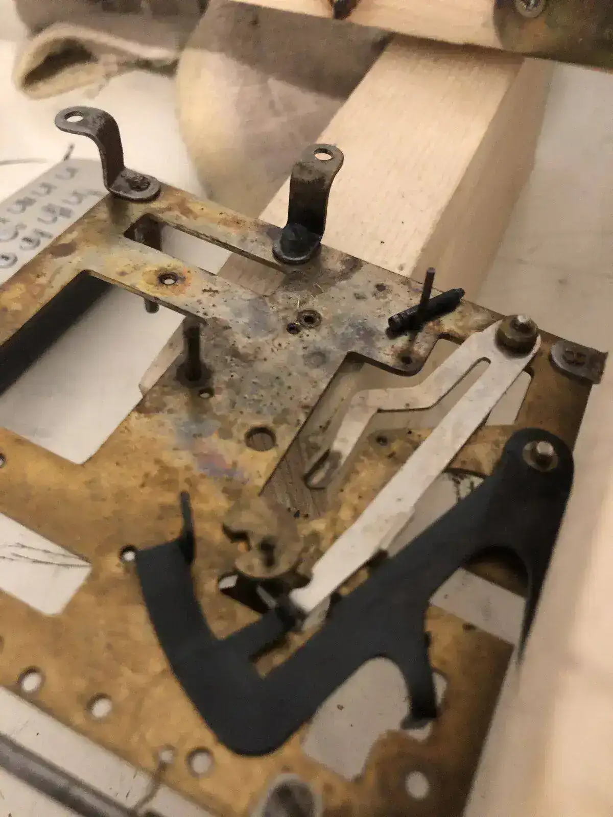

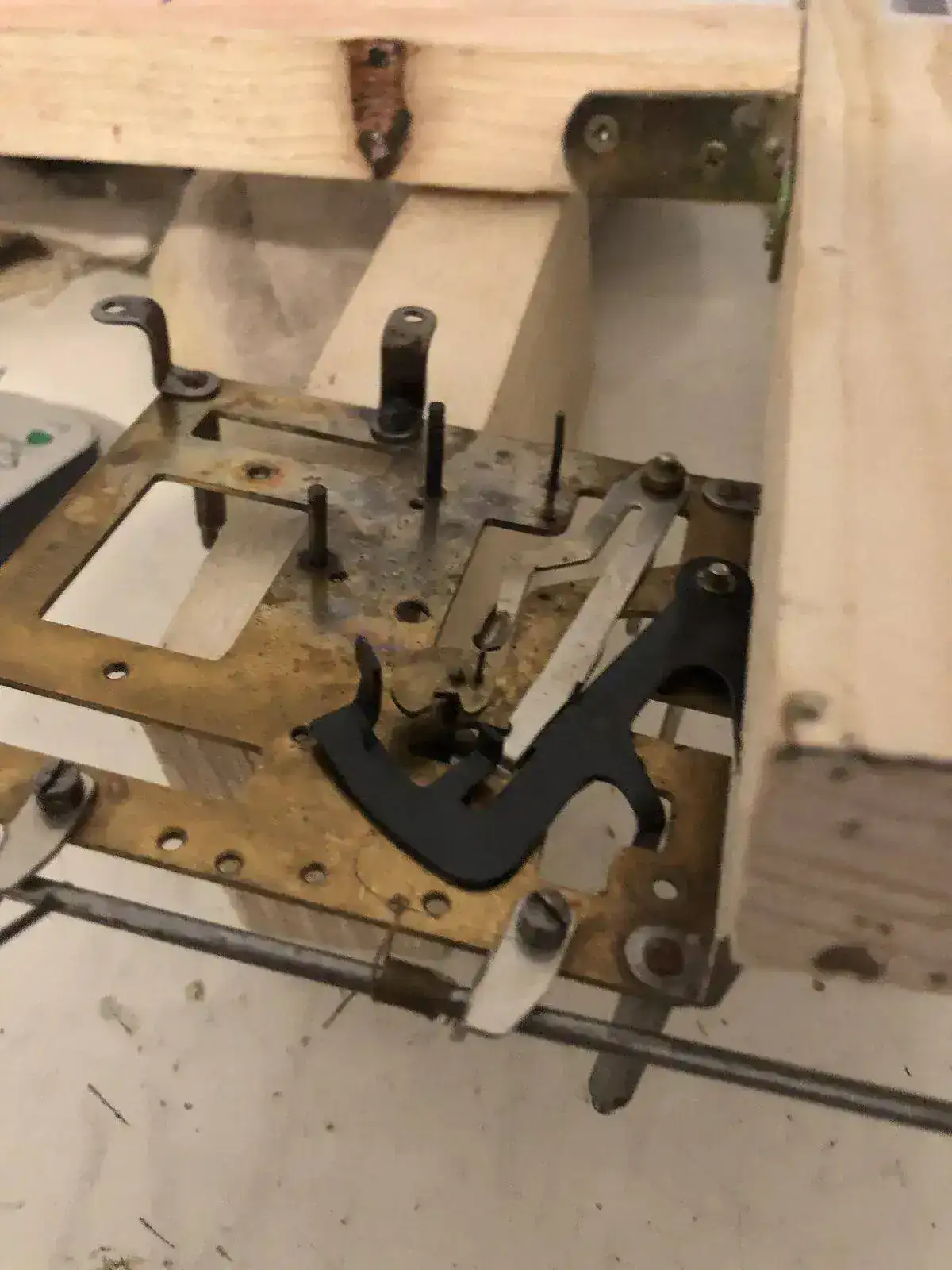

Buenos días, primero agradeceros vuestro tiempo y sabiduría para ayudarme.
El asunto es que he desarmado la maquinaria de mi reloj cuco y he sacado un eje de su sitio 😓. He probado con varias clses de pegamento pero termina por salirse otra vez. No sé si tiene solución, pero me da mucha pena verlo desarmado.
muchísimas gracias 😊

de que es ese eje, va remachado...? si va remachado lo tendrias que remachar otra vez , con una punzonera lo podrias hacer, tienes que poner el eje en su sitio y con un punzon hueco o un tubito ajustado a ese eje picarle con un martillo y cerrar ese agujero por presión

lo pones sobre un hierro plano acerado grueso y le pones el punzon ajustado y le golpeas con un martillo y cierras el centro abraza al eje y queda remachado
Entendido. Un millón de gracias!!
