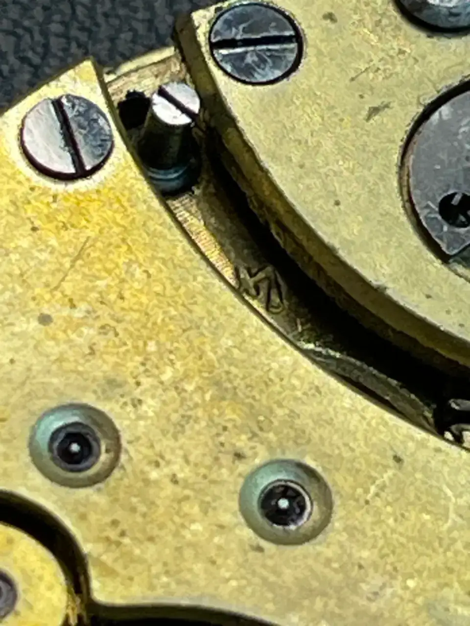

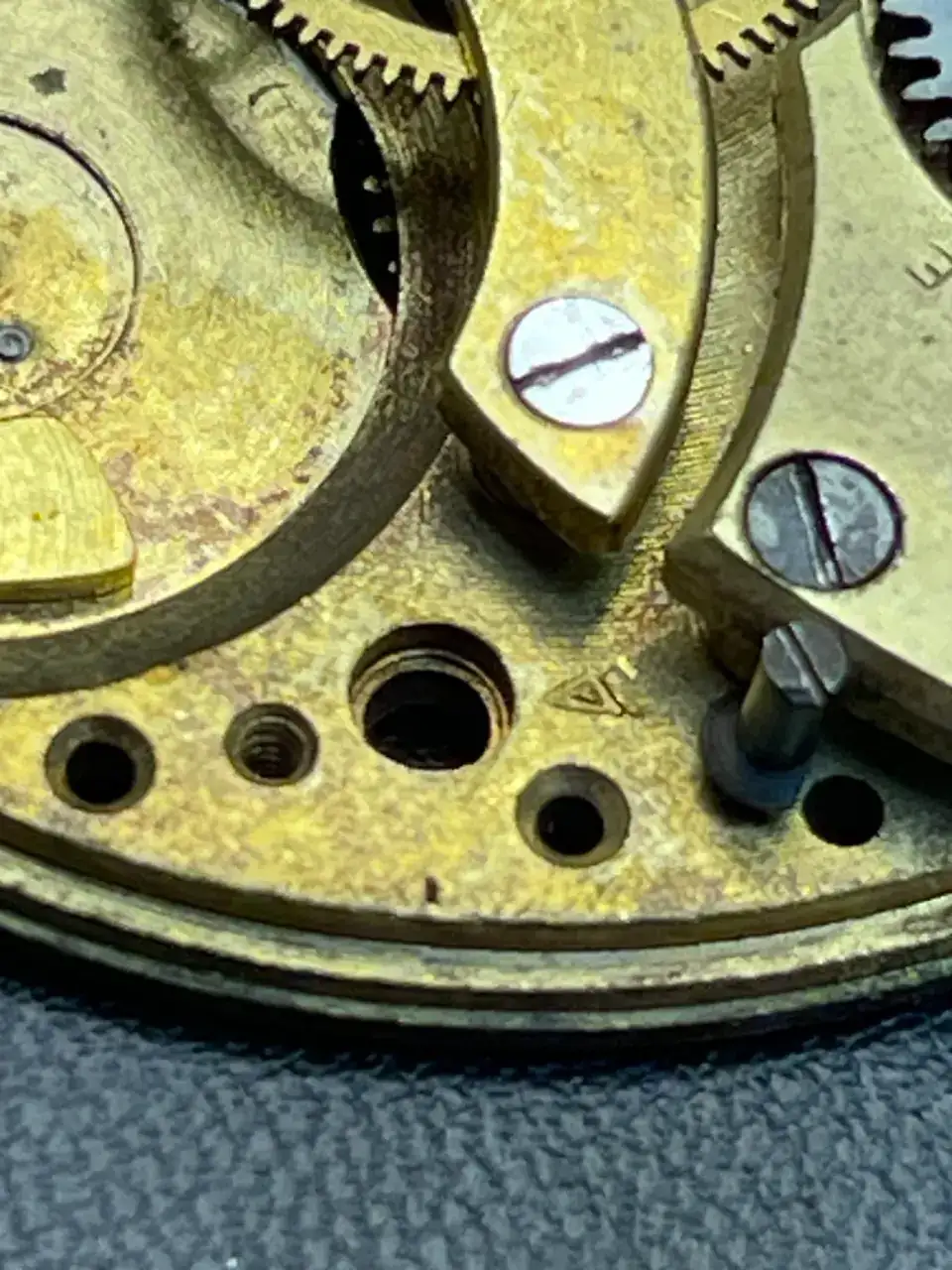

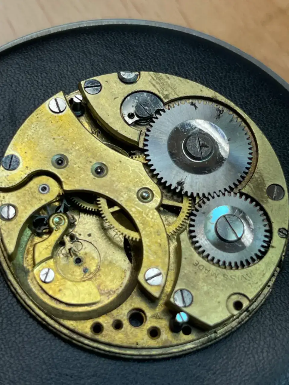

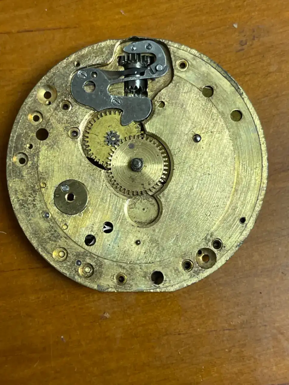

Hola amigos de la relojería, lo primero presentarme, me llamo francisco y llevo poco tiempo en esta afición y ahora quería pediros ayuda, veréis tengo este reloj de bolsillo de la casa Cartel y tiene el eje del volante roto,, alguien me podría decir cómo saber el calibre para poder localizar el eje correspondiente? Muchísimas gracias y si he escrito en alguna parte del foro que no es la correcta pido disculpas de antemano!!

Dificil tarea, encontrar el calibre, y + aun encontrar ejes de volante.
Lo suyo es buscar, quien haga ejes de volante a torno.
Uff, tan complicado lo ves? No hay forma de saberlo? Es que tengo un cajón lleno de ejes y yo me apaño para cambiarlos pero no tengo ni idea de cuál buscar
En mis libros no encontré ninguna información sobre el mecanismo, y su calibre, mira de pasar el hilo a relojes de bolsillo.
Como se hace eso de pasar el hilo? Perdona pero no soy muy bueno en el tema ordenadores
Creo que hay que solicitarlo al moderador.
Hola buenas, he hecho muchas reparaciones de relojes de bolsillo, te explico, cuando más antiguo es el reloj más dificil encontrar repuesto, si es anterior a la estandarización de piezas, sólo se puede fabricar, y si es posterior, posiblemente no haya fornitura.
En cuanto a la identificación del reloj, (que a veces ayuda) dinos la marca, ayuda más una foto completa del reloj, a ver si fabricaba sus propios movimientos.
Complicado no es, pero veo difícil que alguno de los ejes que tienes coincida (a la centésima de milímetro) con el que necesitas.
Si no, pie de rey decente, torno de relojero, buriles y punzonera.

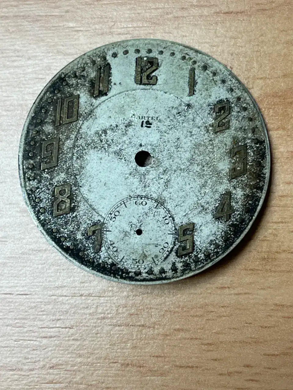

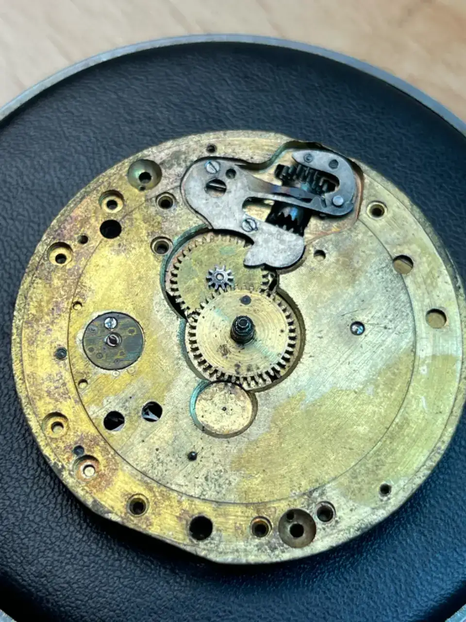

Hola el reloj es de la marca Cartel pongo una foto de la esfera por si ayuda , está hecho polvo pero lo quiero arreglar por valor sentimental sé que no es un reloj que valga dinero

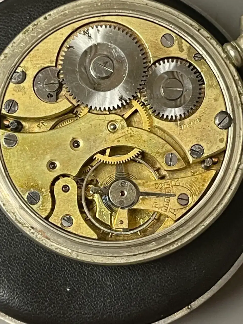

Perdón por la tardanza, es un Parrernin de tipo U de 15 a 24 pulgadas creo, por que no hay casi nada de información de el, me ha costado la vida encontrarlo tienes una suerte infinita, creo que esto es lo que buscas, no me hagas tanto caso:
Diria que no es el mismo calibre
6aly, gracias por responder, me estoy leyendo tu libro, se aprecia que gente con experiencia de conocimientos a nuevas generaciones, es dificil aprender relojería.
Es verdad que es un poco diferente, lo he sacado de esta imagen:
Hay una especie de alambre rodeando a la rueda de trinquete, el cual este no tiene.
Aun asi creo que sigue siendo el mismo calibre, pero el enlace que he enviado no es para nada correcto.
El calibre concretamente se llama Parrenin 16" H4.7.
