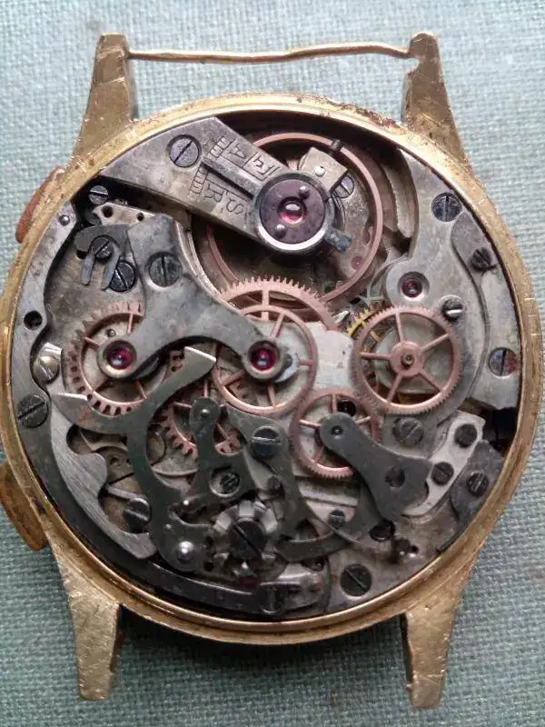

Hola,
A primer vista parece que hay que reemplazar el muelle del contador de minutos,
y la palanca del flyback.
En la bahia se encuentran dichas piezas,
ya habrá que ver si conviene, según lo que cada uno vea a su manera.
Que no funcione el cronógrafo, sin embargo, puede no deberse a estas piezas,
sino probablemente a un mal ajuste de los tornillos excéntricos
que se ve, ya les han dado con fruición.
Álvaro
Buen día Vespilla; le contesto la primera pregunta: este calibre 39 vale la pena arreglarlo porque es una máquina querible entre los coleccionistas o los falsificadores???
Tiene que tratar de ver el presupuesto que tiene las fornituras y el arreglo - como tambien el de la caja y algunas cositas mas que le aparecerán en el camino y que no se pueden ver por internet???
Lleveló a un buen Relojero para que le de un presupuesto y ahí usted podrá decidír??
