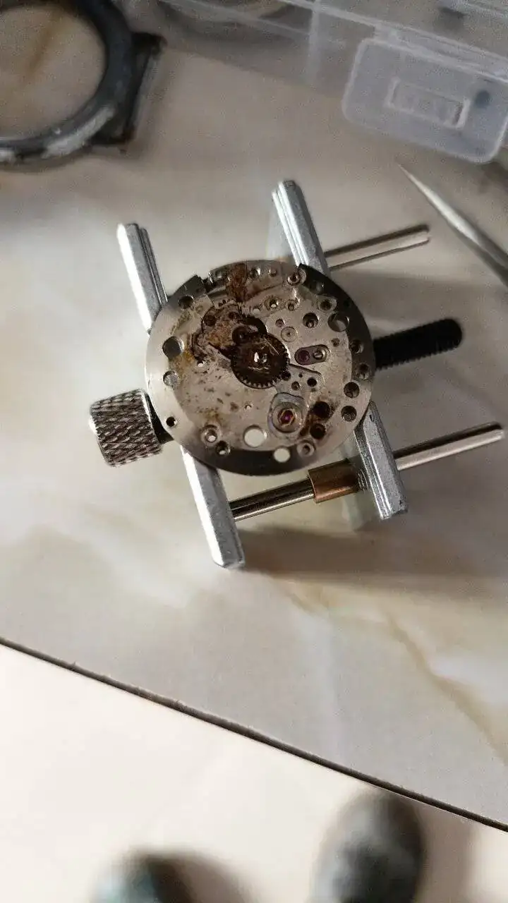

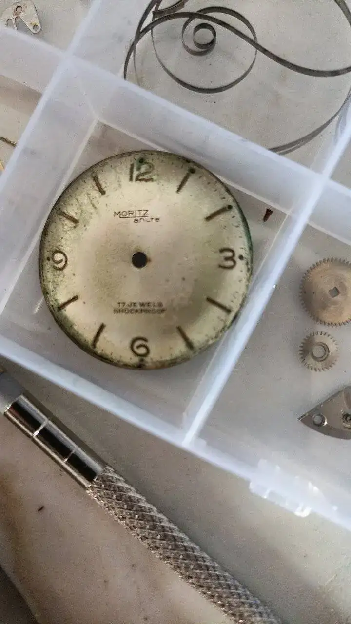

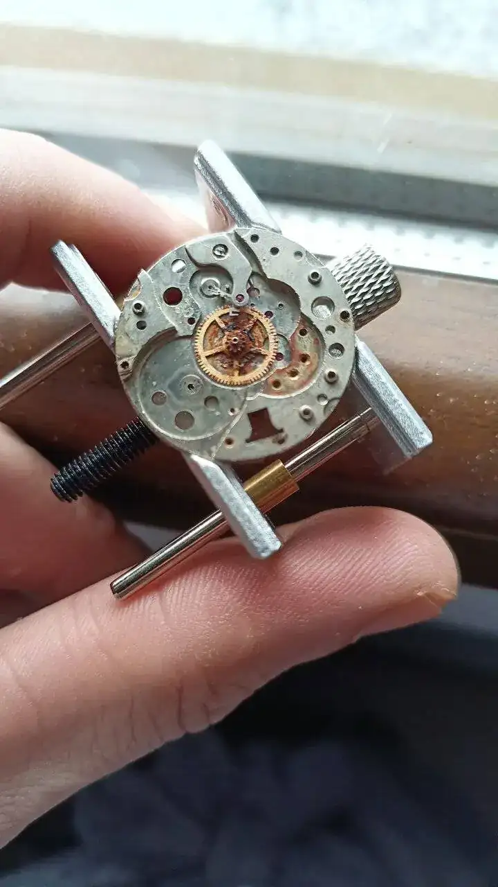

Buenos días compañeros, lo primero de todo FELICES FIESTAS. He adquirido este reloj que está bastante deteriorado como proyecto de aprendizaje y necesito ayuda para ver si alguien puede decirme que calibre es, o si sabéis algo sobre esta marca.
Reacciones: BIEL y michaleen

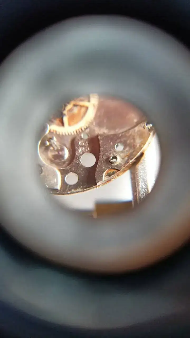

No se aprecia bien la inscripcion pero es un óvalo con una D en el interior y la numeración 450 debajo. Tiene tornillos bastante deteriorados y oxidados que no soy capaz de retirar. El del puente del áncora ni la rueda de minutos. Lo demás lo tengo todo desmontado y clasificado

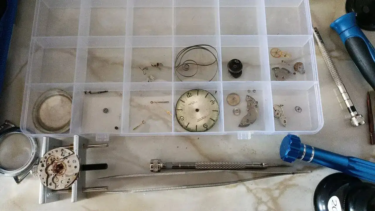

En el proceso de desmontaje he perdido el muelle del trinquete 😱😱😱 al final tendré que dejarlo de donante o para prácticas de montaje y desmontaje. 😅😅😅😅

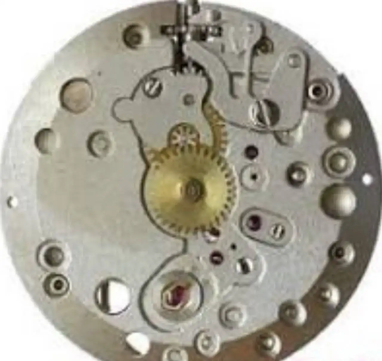

Es un calibre alemán, Durowe 450.
Reacciones: rastas10p, Cuantico y manresamolins
Muchas gracias KIKEMORGAN empezaré a buscar a ver si en eBay encuentro algún donante o alguno para reparar que este menos deteriorado. Muchísimas gracias y pasa Feliz Navidad.
No hay de qué, compañero. Si sólo es el muelle del trinquete, te lo puedes fabricar fácilmente con el muelle de un disquete de ordenador de 3.5”. Un saludo y feliz Navidad.
Ojalá, pero hay varios tornillos muy oxidados que no soy capaz de aflojar por qué han perdido la muesca del destornillador y ruedas sulfatadas que se han quedado pegadas por el oxido.
Reacciones: KIKEMORGAN
Al final me tocará dejarlo para repuestos
Pues supongo que no tendrás problema para encontrar un donante. Ahora mismo tienes en eBay dos maquinas completas por no mucho dinero. Suerte con la recuperación y un saludo.
