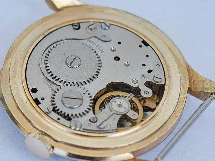

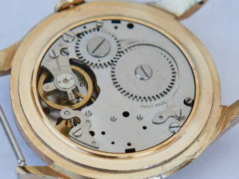

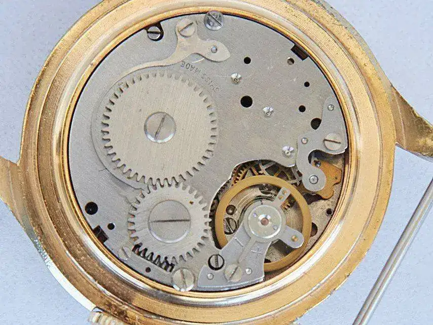

Buenas tardes compañeros,
os agradeceria si alguien me podría decir algo sobre este calibre.
La verdad es que muy austero a primera vista y tiene un sonido increíblemente potente.
Eso si la precision es sorprendente para una maquina tan "ruda" y de esta edad.
Un saludo y muchas gracias!!
Michal
Si no estoy mal, es una BFG. Bastante ruidosa por cierto. Pero bien aceitada es muy precisa.
Como te indica el amigo josrey , es un calibre de BFG (Baumgartner Frères Grenchen) parece un 670 o flia.
Lo ruidoso del sonido se debe al tipo de escape.
Muchas gracias compañeros!!
Ya lo estoy buscando en Ranfft.
Son muy de batalla verdad?
Es la primera vez que me encuentro con este tipo de calibre.
Son calibres de bajo costo , con pocos rubís y con escape pin lever = de paletas , el compañero josrey te apunta que debe estar bien engrasado para evitar desgaste de sus ejes.
Estos reloje en los años 65 aprox. salieron de regalo comprando cierto producto sopero de pastillas, lo que luego el mercado lo vendió como reloj asequible.

Con el devido respeto, ese calibre no es un BFG, salvo que me equivoque es un BRAC 176, muy similar al BFG , pero bastante mas vintage.

En ranfft sale BRAC

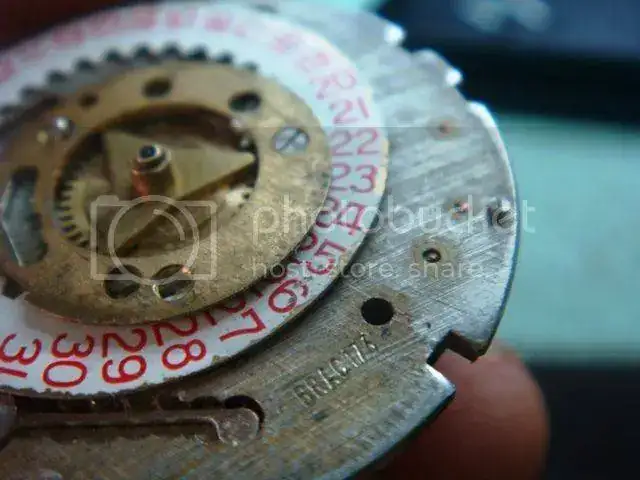

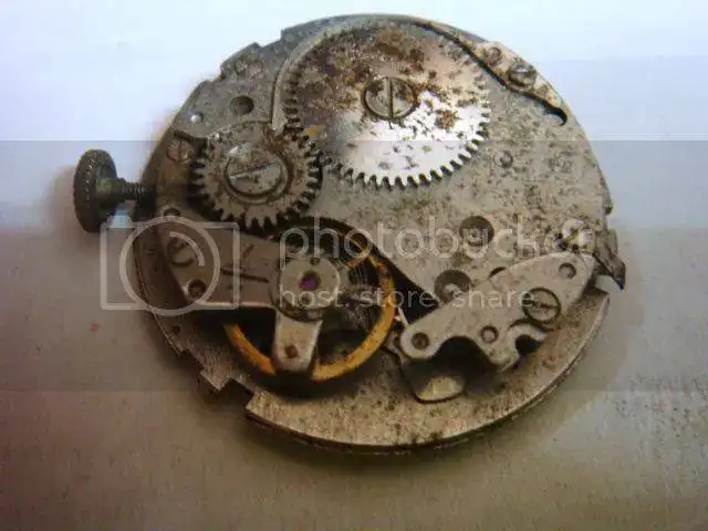

Pues aunque Ranff no tiene en su base de datos este calibre, yo si lo tengo, no se asusten , es un reloj que en uno de mis paseos por el campo encontre en una escombrera, esperando que llegara estaba, de esto su estado.
aqui esta el brac:
saludos
Mas bien fijense en sistema y forma de Volante y ancora.
El formato de puentes pretinas y trinquete puede variar segun a la marca que fuera destinado.

Buen día francis; por favor, observe el puente del áncora y verá que tiene un doblez distinto al de su máquina?. Como estoy muy ocupado no pude ver este hilo...pero trataré en estos días de averiguar algo. Un saludo, Luis desde Argentina
Buen día francis; veo un rte. de criquet distinto y el áncora también. En difinitiva - comparo las fornituras y no los puentes que son los que cambian los fabricantes para ciertas demandas. Un saludo y hoy trataré de buscar este calibre.

Buen día MICHAL; ES DE MUCHA AYUDA VER FOTOS DE LA MÁQUINA SIN EL CUADRANTE Y QUE NOS dé LA MEDIDA SOLAMENTE DE LA MÁQUINA. Gracias, Luis desde Argentina
